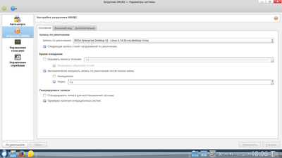

keleg писал(а):Да, спасибо! Но вы говорили что с 33 ядром загрузилось, а у вас в пробе 3.14.44
Сейчас поставил честно купленный Х2 так в нем kernel-nrj-desktop-3.14.33, но с 4 ядром те же глюки, на всякий случай выкладываю пробу https://linux-hardware.org/?probe=24791be357
