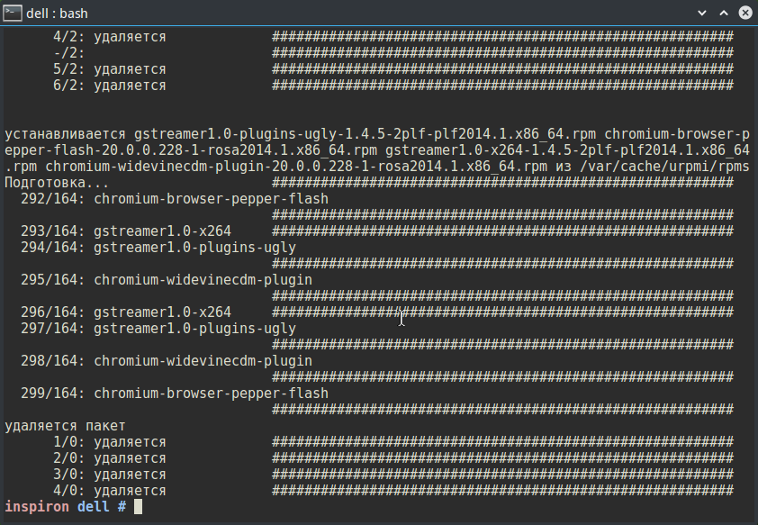

Delles » 22 дек 2015, 23:46
keleg писал(а): похоже, там метаданные в репозиториях неправильно сгенерились. Подождите, мы перегенерили и они скоро дойдут до репозиториев.
Теперь всё прекрасно.
Единственный вопрос: что за странность в статистике пакетов — 299/164?
Linus Torvalds
Сообщения: 3310 Зарегистрирован: 15 фев 2012, 01:57
Сообщение
Pulfer » 23 дек 2015, 06:37
Delles писал(а): Единственный вопрос: что за странность в статистике пакетов — 299/164?
Это баг в urpmi, никак не доходят руки починить его. Он безвредный, можно просто игнорировать.
