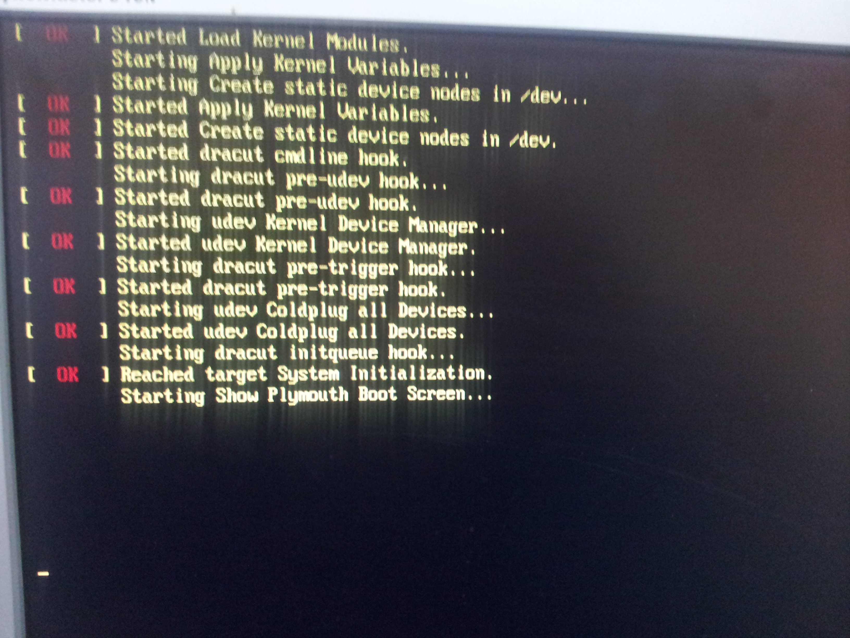

Re: Не запускается установленная R6
Сообщение Ansy »
Попробовал еще раз.
Первая команда проходит только в sudo, вторая требует еще и авторизацию, но притом запрашивает её только в чисто текстовой консоли (в окошечной -- просто сообщение об ошибке).
Пару раз после перезагрузки оно таки стартовало в графику, но это больше не повторяется.
Для исключения других возможных факторов я в программах удалил
*broadcom -- менял радиомодуль после установки системы, при загрузке выскакивала ошибка, что уже типа все есть в ядре
vboxaddon -- с похожим сообщением при загрузке + уже в графике о том, что VirtualBox модуль какой-то не стартовал. Описание гласило, что для хоста и не нужен.
Тем не менее, основная проблема не решилась. Я больше по серверам да встроенным системам специализируюсь, в современных X-ах уже не очень понимаю, что и где "ломать" -- с тех пор, когда в XF86-конфигах приходилось руками такты развертки CRT-мониторов подбирать, много воды утекло.
Мож все-таки что-то проверить/поправить без команд надо?
P.S. Пробовал также менять менеджер входа LightDM на что-то там ещё и обратно -- тоже не помогло. Второй вариант был ваще ужас...
В итоге мои левые сообщения пропали, и остался завис загрузки такой, как на скриншоте в старте темы, "Starting Show Plymouth Boot Screen..."
P.P.S. Полез искать... если что -- у меня в /etc/systemd/system симлинк default.target ссылается на /lib/systemd/system/graphical.target, и внутри него все вроде прилично и по теме.
Только вот не спрашивайте, что все это должно обозначать, углубляться в холивары насчет systemd мне до сих пор было недосуг ;)

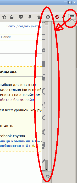

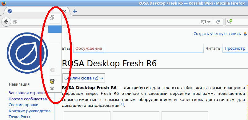

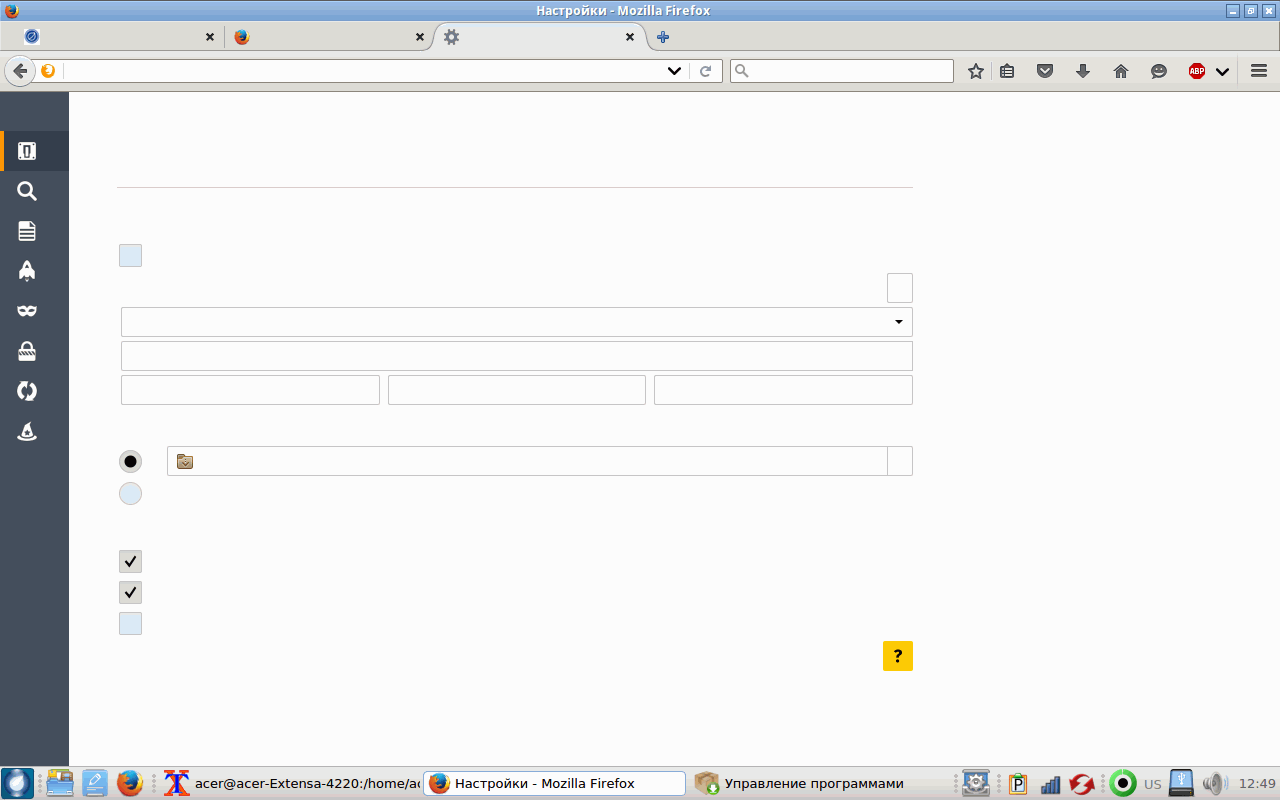

Периодически обновляюсь штатным образом, и вот очередное обновление мне накатило:
  • Ядра поменялись наверное неоднократно, сообщений загрузки стало много больше и разнообразней, но автозапуск графической части так и не починился. Жму Alt-F2, логинюсь, запускаю startx, потом в одном из ДВУХ появляющихся терминальных ГРАФИЧЕСКИХ окошек (причем БЕЗ оформления, кнопок, заголовков) опять же ручками запускаю startlxqt, ибо
  • LXDE убралось само -- команда startlxde уже "не найдена", зато стала запускаться startlxqt (ну это уж догадался, хотя засада конечно та еще).
  • Сломался Firefox (возможно, не только он). (РЕШЕНО в теме http://forum.rosalab.ru/viewtopic.php?f ... 420#p57404) Он запускается, но не отображает ТЕКСТЫ менюшек, надписи вкладок, и главное меню вылазит покореженным настолько, что нельзя пользоваться (не все иконки даже видны, ресайза нету. скроллинг только вертикальный). Сносил и переустанавливал Firefox опять же стандартным "Установка и удаление программ" -- глюки не пропали. Настройка других шрифтов, тем рабочего стола, стиля элементов -- не влияет. А в Chromium все нормально вроде.
P.S. Скриншоты Firefox приложены под спойлер.

Контекстное меню закладки Firefox
Настройки Firefox
Настройки Firefox
Меню настроек Firefox

keleg писал(а):с lxqt такое бывает если с одного из пререлизных образов ставились. Проще всего поставиться с релизного. Ну или удалить файл ~/.config/gtk-3.0/settings.ini
Файл поправил (убрал кавычки с названия шрифта), браузер заработал :)
