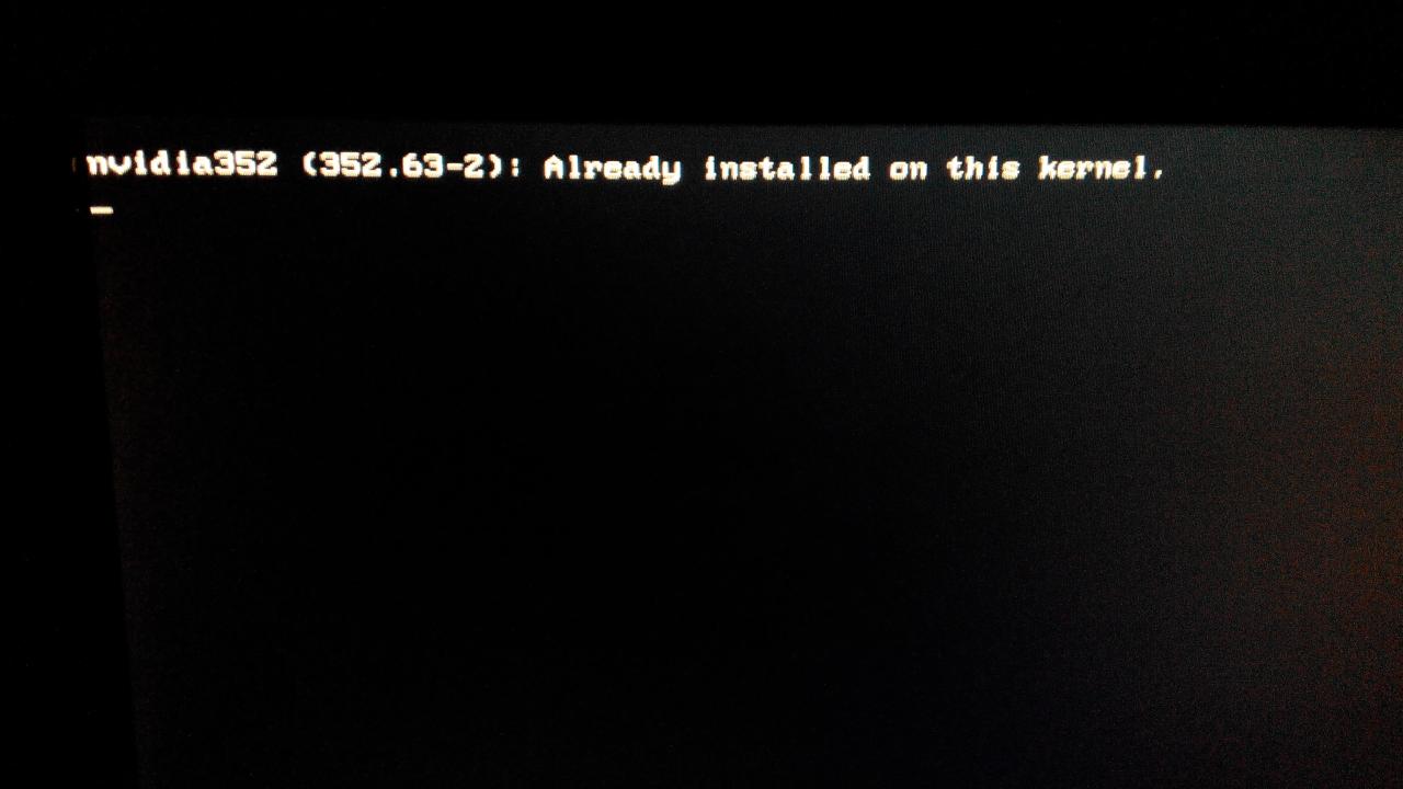

Возникла проблема.
Что то снес в системе (скорее всего с пакетами сиротами) и сейчас по Ctrl+Alt+F1 не возвращается в графическую среду, а просто возвращается в первой консоль где невозможно не чего ввести.
Может кто в курсе, в какую сторону копать?

Re: Ctrl+Alt+F1 не возвращается в графическую среду.
Нее. Доступ к консоли есть, по Ctrl+Alt+F2...
А вот по Ctrl+Alt+F1 в графическую среду не хочет возвращаться.
ps Вопрос закрыт. На VK подсказали что для возвращения в графическую среду нежно нажимать Ctrl+Alt+F7.
Хотя это как то странно. Только вчера ставил для экспериментов чистую Росу и после работы в консоли (Ctrl+Alt+F2) возвращался в графическую среду по Ctrl+Alt+F1...
В общем нашел виновника торжества.
Им оказался параметр загрузки ядра plymouth.enable=0
Если его убрать, то Ctrl+Alt+F1 начинает работать как положено.
Кстати, добавить этот параметр рекомендуют в Rosa Wiki...
А правильное напровление в какую сторону копать, мне подсказал вот этот пост...
ps Вопрос можно считать закрытым.
