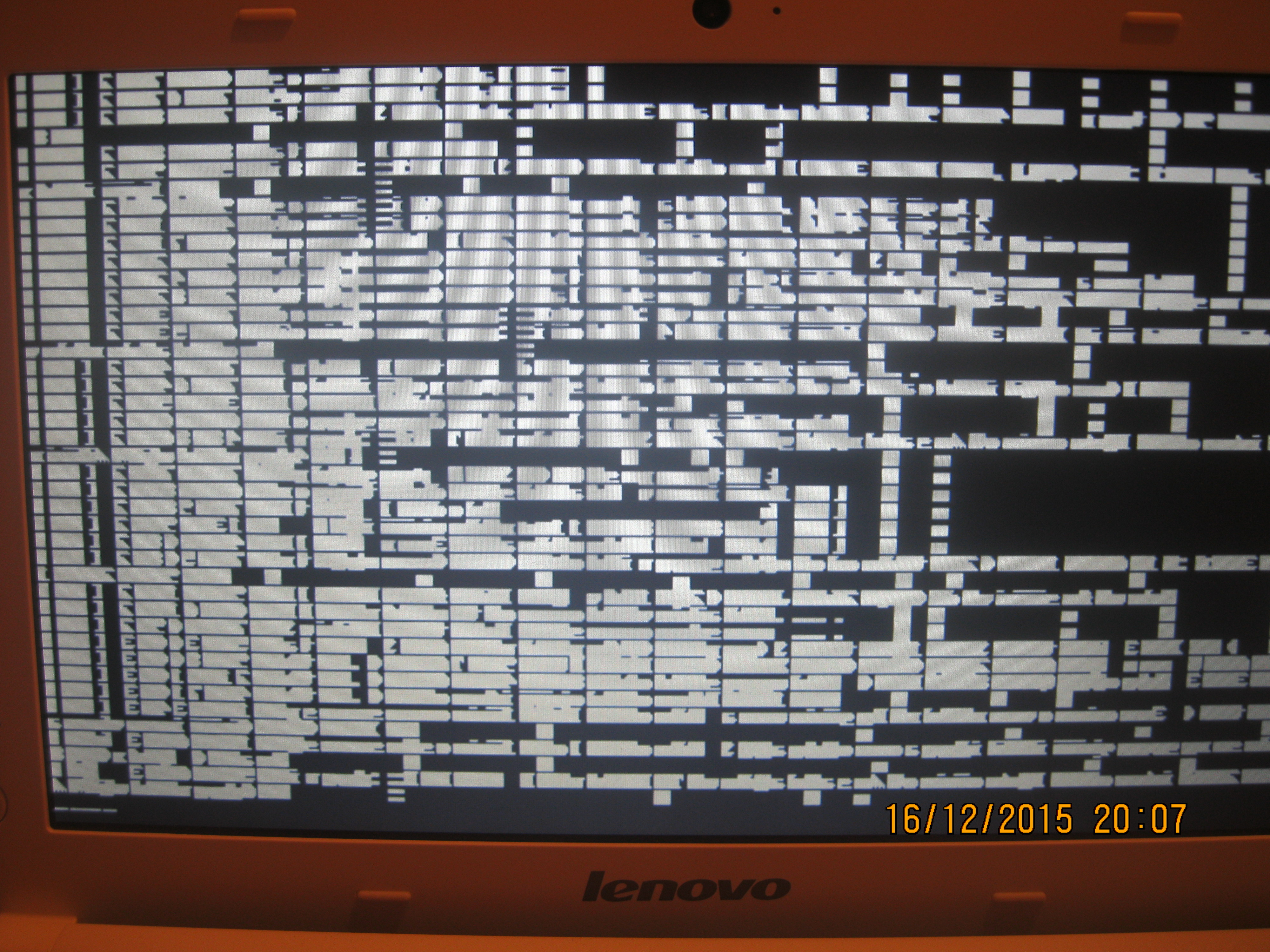

Подскажите пожалуйста, что означает сия картина при запуске компа? Так и должно быть?
Не так страшен терминал, как его малюют.
Сообщения: 5410
Обычно текст там. Если одни квадратики, то может шрифты чего то.
quantum
Сообщения: 30
Зарегистрирован: 14 дек 2015, 16:26
Operating system: ROSA Desktop Fresh R6
Сообщение quantum »
На втором компе при загрузке цифры и буквы видны. А тут вот так - полосками.
Delles
Сообщения: 1666
Сообщение Delles »
quantum писал(а):На втором компе при загрузке цифры и буквы видны. А тут вот так - полосками.
Вроде бы здесь автор нашел решение.
Linus Torvalds
quantum
Сообщения: 30
Сообщение quantum »
Спасибо!

quantum
Сообщения: 30
Сообщение quantum »
В grub:
GRUB_GFXMODE=1024x768,1024x600,800x600,640x480
Разрешение экрана у меня 1366x768. Вписываю:
GRUB_GFXMODE=1366x768,1024x768,1024x600,800x600,640x480
Файл не сохраняется. Пишет: "документ не может быть сохранен, поскольку не удалось записать в /etc/default/grub.
Проверьте права на запись в этот файл и наличие доступного места на диске".
ОП у меня 2 гига, но видео от нее отбирает.
Что можно сделать?

Сообщения: 5410
quantum писал(а):В grub:
Что можно сделать?
Чтобы писать системное нужны root права.
quantum
Сообщения: 30
Сообщение quantum »
Рут только с консоли можно получить?
Сообщения: 5410
quantum писал(а):Рут только с консоли можно получить?
В консоли. Еще как то долфин запускали, я пользую Krusader он с разными правами ходит.
Это можно и тут сделать, только не забудьте икс поставить а не ха. Параметры системы-Запуск и завершение.

Delles
Сообщения: 1666
Сообщение Delles »
quantum писал(а):Файл не сохраняется. Пишет: "документ не может быть сохранен, поскольку не удалось записать в /etc/default/grub.
Я вручную конфиги правлю, не могу ответить за граф. настройщики, не доверяю им совершенно. А вручную так:
su
<пароль рута>
cd /etc/default/
cp grub grub_back
mcedit grub
<правка>
F2
update-grub2
exit
Написал по памяти, постарайтесь понять, прежде чем делать, потому что настройка загрузчика требует известной осторожности.
Linus Torvalds
quantum
Сообщения: 30
Сообщение quantum »
Спасибо! Через консоль получилось!

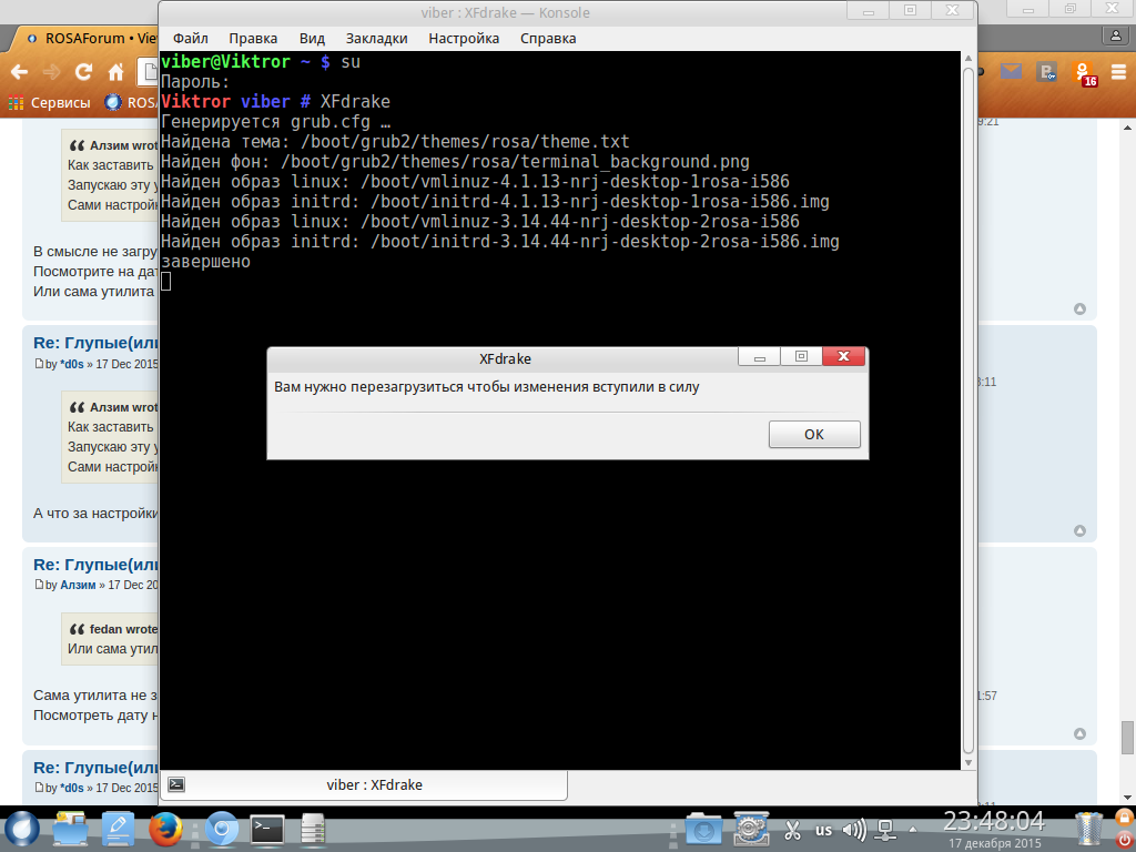

Как заставить XFdrake работать нормально?
Запускаю эту утилиту и вижу напоминание о том, чтобы настройки вступили в силу надо перезагрузиться.
Сами настройки и т.п. не загружаются.

Алзим писал(а):Как заставить XFdrake работать нормально?
В смысле не загружаются?
Посмотрите на дату файла /etc/X11/xorg.conf после применения настроек.
Или сама утилита не загружается?
*d0s
Сообщения: 932
Operating system: OS X
Сообщение *d0s »
А что за настройки?
fedan писал(а): Или сама утилита не загружается?
Сама утилита не загружается.
Посмотреть дату настроек указанного файла пока не могу. Комп, про который я пишу, не мой.
*d0s
Сообщения: 932
Сообщение *d0s »
Алзим писал(а): Сама утилита не загружается.
А с консоли из под рута?
Как будет доступ к тому компу, попробую и отпишусь.

И с консоли тоже не запускает утилиту.
fedan
Сообщения: 23
Зарегистрирован: 28 ноя 2015, 19:21
Operating system: ROSA FRESH R10 Plasma x86_64
Calculate Linux x86_64
Windows 7 Ultimate x86_64
Сообщение fedan »
У меня на одном из недавних обновлений было что-то такое. Не запускались Установка и удаление программ, XFdrake,
что-то ещё из KDE.
Дрова NVIDIA 340.96.
сделал следующее:
переименовал /etc/X11/xorg.conf.
перезагрузился, во время выбора OS в grub нажал E, отредактировал строку начинающуюся на linux, удалил nomodeset, noplymoth у меня по умолчанию, ещё splash=verbose
Загрузился и перенастроил с помощью XFdrake драйвер видеокарты.
Перезагрузился.

Алзим писал(а): И с консоли тоже не запускает утилиту.
Но у Вас симтомы другие. У меня вообще не запускалось. Писало что-то про display:0
fedan писал(а): переименовал /etc/X11/xorg.conf.
Такого файла на том компьютере нет.
fedan
Сообщения: 23
Сообщение fedan »
Странно.
XFdrake создаёт и(или) редактирует этот файл.
fedan писал(а): Странно.
http://forum.rosalab.ru/viewtopic.php?p=58892#p58892

Сообщения: 5410
По моему он сгенерировал уже давно записи для применения драйверов, а при перезагрузке что-то скидывает из-за чего то и так по кругу.
Попробуй загрузиться в консоль без графики вообще и там его запустить.
Я даже для глюков пункт себе выделил чтобы в нее грузится.
Barmalei писал(а): Попробуй загрузиться в консоль без графики вообще и там его запустить.
Всё тоже самое, только без графики. Просит перезагрузить для сохранения настроек.
Сообщения: 5410
Что это за группа 999?
Сообщения: 5410
Значит не может сохранить эти настройки. Нужны специалисты. Может где-то удалить это надо чтобы не просил.
