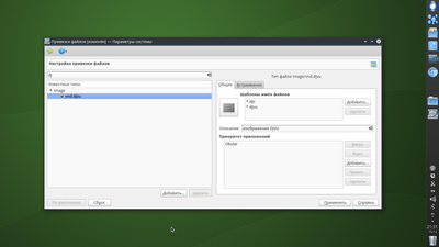

Недавняя тема про значки файлов побудила обратить внимание, что у файлов, сохраненных в формате Окуляра, а также у файлов в формате djvu (использую okular-djvu) значки неинформативные.
У самого Окуляра со значком всё в порядке.
Самому мне доискиваться лень, но ради красоты следующего релиза можно было бы поправить.

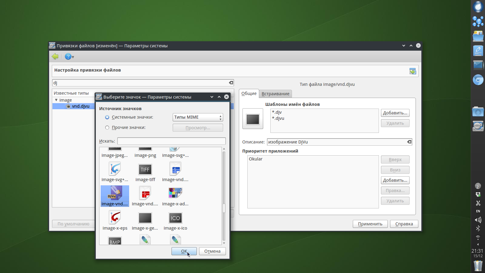

В Параметры системы-Привязки файлов. Находим нужный тип файла, выделяем и жмем на иконку и ищем какая нужна. Типа MIME который показуется для djvu не сохраняется почему то. Конкретно для okular нету значков.
Значки все лежат тут /usr/share/icons/

Barmalei писал(а):Типа MIME который показуется для djvu не сохраняется почему то.
Да, не сохраняется. Нужный значок указываю, и ноль реакции.

Я думаю проблема в самом значке, т.к. дугой значек к этому типу цепляется.

Barmalei писал(а):Я думаю проблема в самом значке, т.к. дугой значек к этому типу цепляется.
А! Точно, большое спасибо!! Поставил такой, красота —

Переименовал его убрав впереди image- и стал цепляться. Другие переименовывания оставляя image- не помогали.
