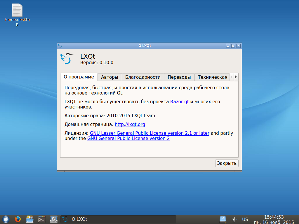

Вышла новая версия рабочей среды LXQt
Только вот даже в Вики не нашёл описания, что эта графическая среда поддерживается в РОСА.
Сообщения: 4941
Re: РОСА LXQt
так пока не было ни одного образа. Но уже скоро.
Re: РОСА LXQt
Да, уже скоро будут образы с LXQt 0.10.0.

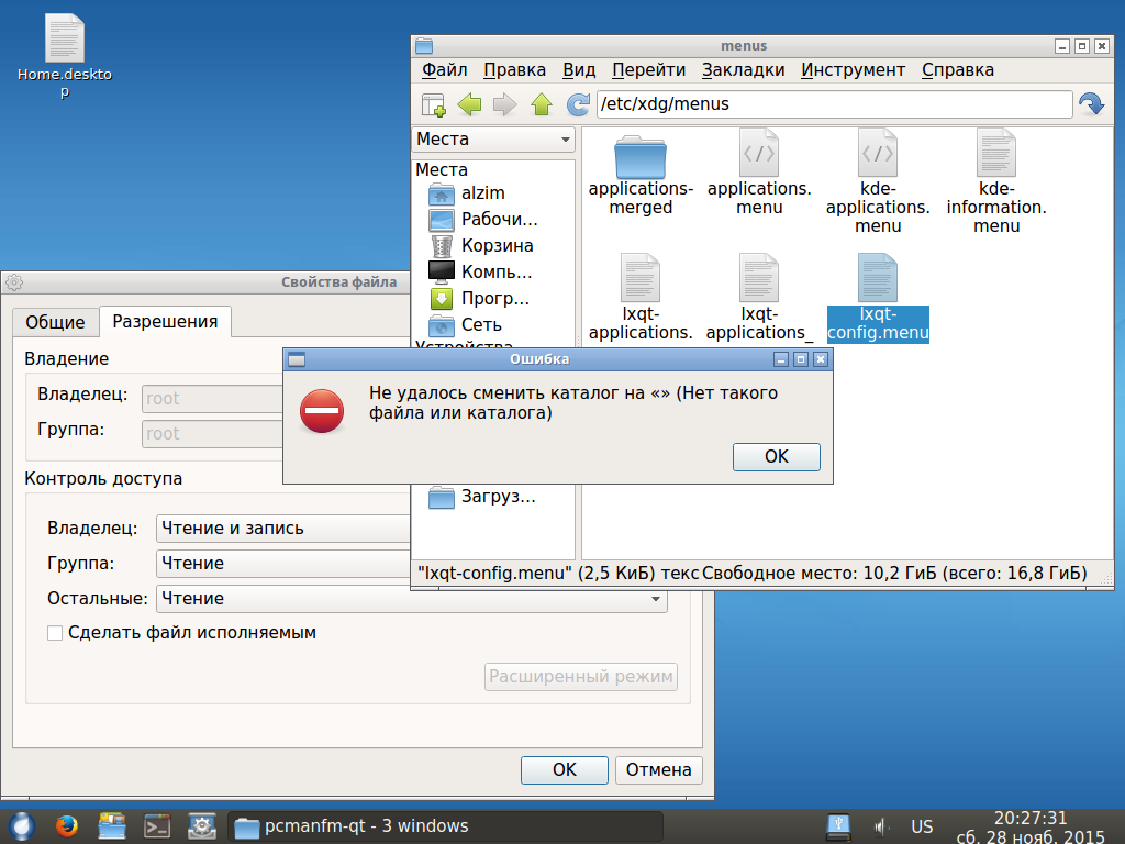

У меня эти файлы не открываются совсем. В том числе и файл с русским меню.

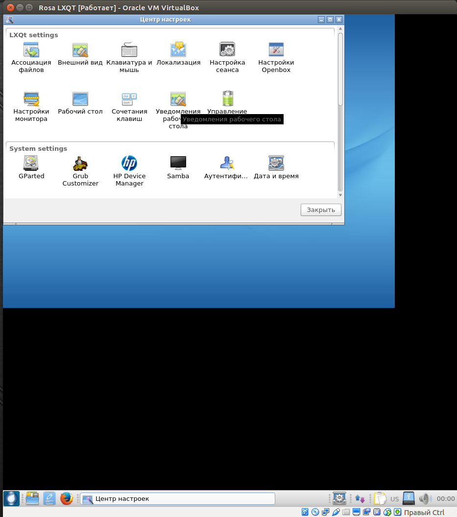

Установил 32-х битную версию на ВиртуалБокс. С ускорением 3D система работать отказалась, нижняя панель не загрузилась.
Всё остальное пока вроде нормально.

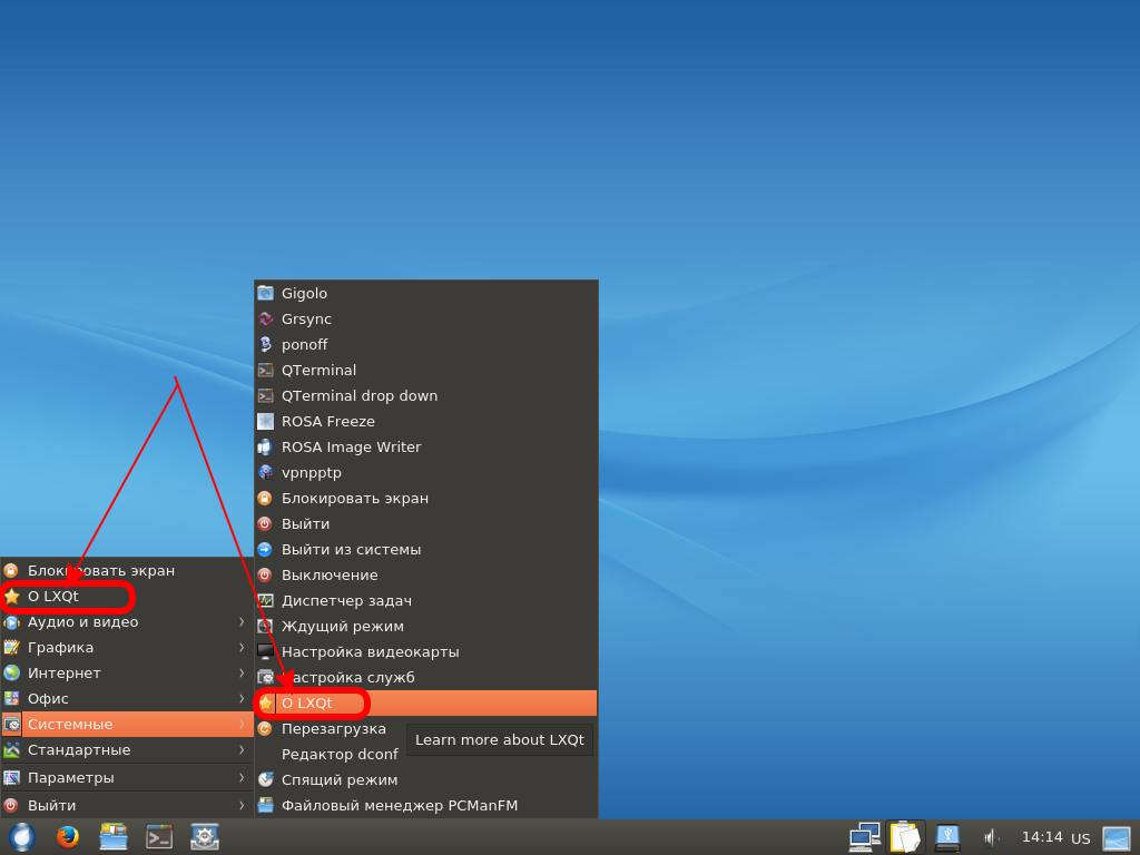

Ну, если только в меню Пуск много повторяющихся пунктов:

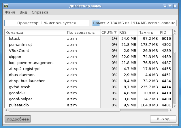

Память порадовала. Всего 184 МБ при загрузке системы:

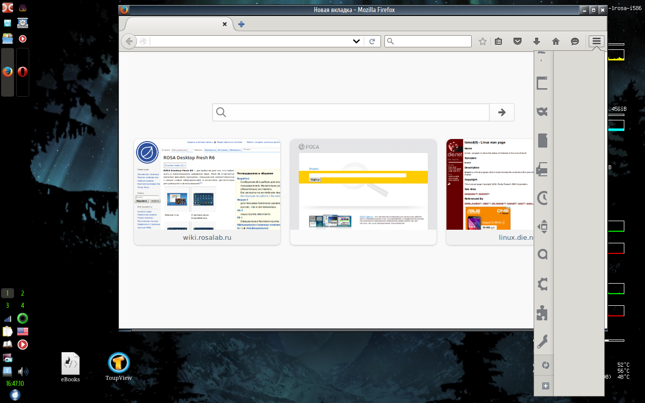

У меня на 2-х машинах установлена среда LXQt.
На обеих при попытке открыть меню Firefox'а появляется следующее:
Кроме того, при наведении указателя мыши на кнопки панели, вместо всплывающего текста появляются маленькие пустые квадраты.
На одной из машин дополнительно установлена среда KDE4, в которой с Firefox'ом ничего подобного не наблюдается.
Может кто-нибудь проверить, как с этим явлением дело обстоит у вас? Можно ли это как то победить?

Сообщения: 4941
Re: РОСА LXQt
можно переставить с нового образа или создать нового пользователя.
d_uragan
Сообщения: 499
Re: РОСА LXQt
Сообщение d_uragan »
Можно и проще. Для текущего пользователя удалить файл ~/.config/gtk-3.0/settings.ini
Либо попробовать его руками подправить - там значение gtk-font-name указано в кавычках, а должно быть без них
awl
Сообщения: 399
Re: РОСА LXQt
Сообщение awl »
keleg писал(а):можно переставить с нового образа или создать нового пользователя.
Как раз на одну из машин делал чистую установку с образа отсюда: https://abf.io/platforms/rosa2014.1/pro ... ists/13655
d_uragan писал(а):Можно и проще. Для текущего пользователя удалить файл ~/.config/gtk-3.0/settings.ini
Оба способа сработали одинаково хорошо.
Спасибо за помощь!

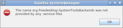

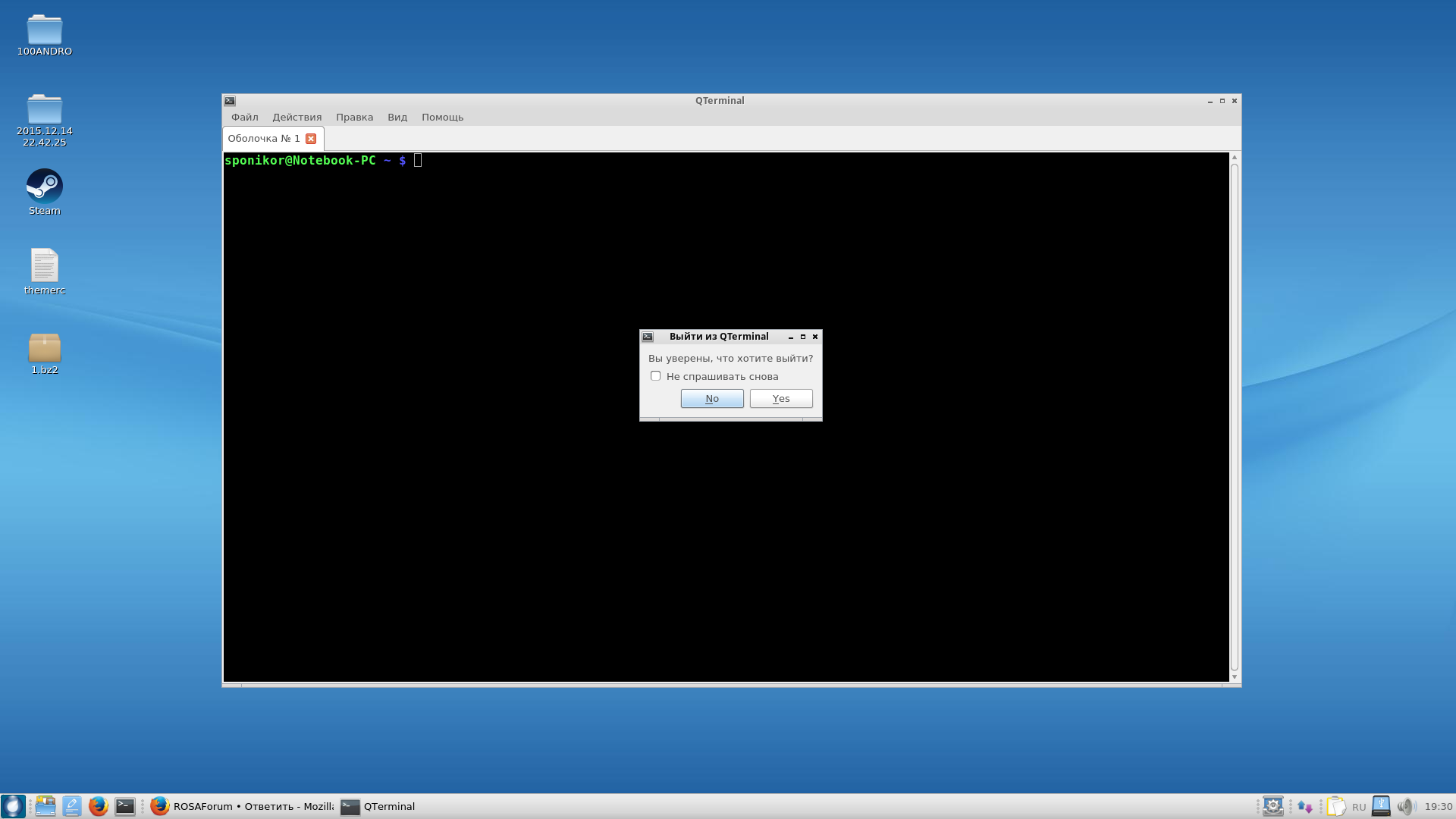

После ввода root пароля запускается программа и снова запрос
semivanya
Сообщения: 283
Operating system: ROSA R6
Re: РОСА LXQt
Сообщение semivanya »
sponikor писал(а):После ввода root пароля запускается программа и снова запрос
Тоже хотел про это написать, для менеджера пакетов так тоже происходит по два раза запускается получается.

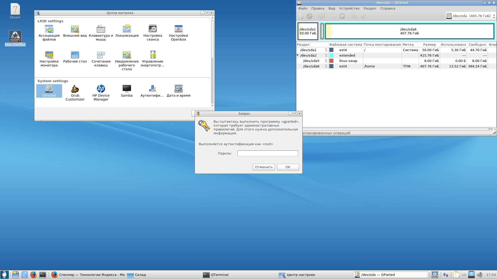

А как с "Утилитой настройки оборудования"?
d_uragan
Сообщения: 499
Re: РОСА LXQt
Есть такая проблема с Росовскими/Мандривовскими конфигураторами при запуске из центра управления LXQt, если им нужен пароль root (при запуске из консоли таких проблем нет, пароль спрашивается один раз; более того, после нескольких тыканий у меня и из центра управления пароль только один раз стал запрашиваться).
Вы можете вообще убрать запрос пароля root, выставив соответсвующие настройки в "Настройке аутентификации для утилит ROSA" - там это для каждой конкретной программы можно указать.

Надо было поправить время и тут не все гладко. Из панели настроек вызвал дата и время, кстати иконку бы в виде часов туда, время сменил, а при закрытии окна вместа пароля окно с ошибкой.

d_uragan писал(а): Вы можете вообще убрать запрос пароля root, выставив соответсвующие настройки в "Настройке аутентификации для утилит ROSA" - там это для каждой конкретной программы можно указать.
Если б эта утилита работала как надо. Лучше через mc править.

semivanya писал(а):Надо было поправить время и тут не все гладко. Из панели настроек вызвал дата и время, кстати иконку бы в виде часов туда, время сменил, а при закрытии окна вместа пароля окно с ошибкой.
Обновления пришли. Иконку на настройке часов поправили, а ошибка аутентификации осталась.
А что с ней не так?

У меня аналогичная ошибка при попытке изменить время. + Нет иконки для текстового редактора juffed в Файловом менеджере >>> Программы (menu://applications/Стандартные). Совсем нет.

rkdemaster писал(а):У меня аналогичная ошибка при попытке изменить время. + Нет иконки для текстового редактора juffed в Файловом менеджере >>> Программы (menu://applications/Стандартные). Совсем нет.
Конкретно эта ошибка с изменением времени исправляется доустановкой пакета system-tools-backends2. К сожалению, работать толком родная переключалка lxqt все равно не работает - если верить коду, невозможность сменить timezone автор сваливает как раз на system-tools-backends2 и пока попыток править не предпринималось.
В итоге я немного поменял Центр управления, после обновления вместо родной утилиты LXQt будет теперь запускаться наш старый знакомый drakclock.

кнопки в диалоге закрытия терминала не переведены

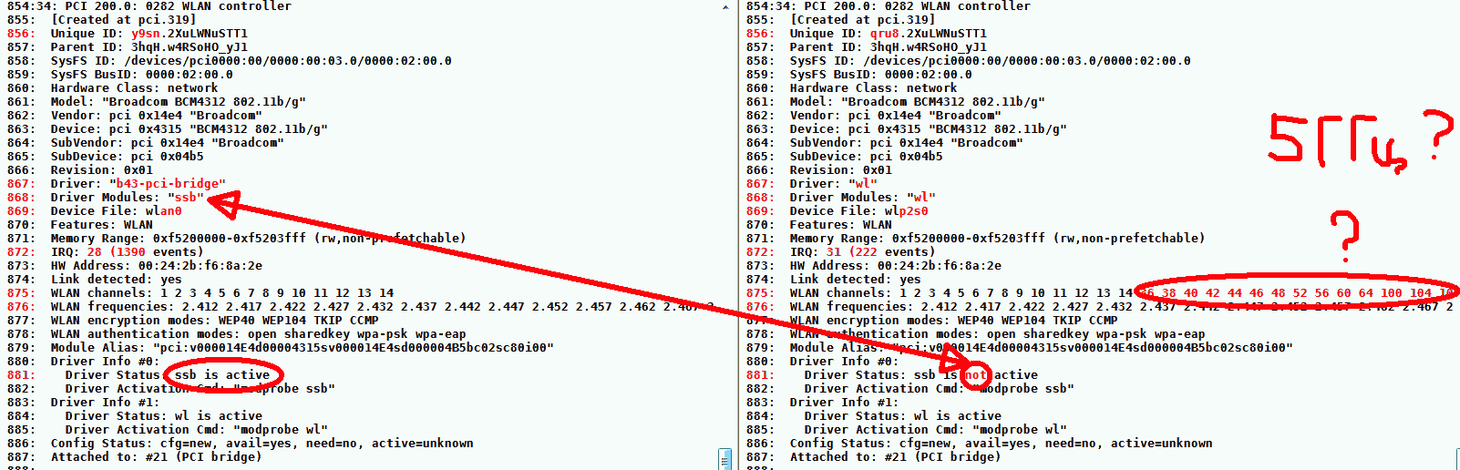

Хотел поставить вчистую LXDE на достаточно редкий ноут Lenovo S12 на VIA-чипсете, ибо LiveCD ROSA Desktop Fresh R6 все замечательно подхватывал, но...
выкатывают свежачок LXQT, его бы самая тема воткнуть, но не тут-то было... радиомодуль как минимум работает неверно :(
Не то чтобы не работает -- но именно мою домашнюю радиосетку не видит никак (хотя соседские видит, но что с них толку).
Навскидку, из-за разных ядер и модулей один из них или крив, или не грузится (ssb), в LXQT-сборке показана отсутствующая в чипе поддержка частот 5ГГц.
У меня, кстати, Mikrotik 802.11n на 13-м канале 40МГц полоса, MIMO2x2 (300Мбит/с подключение -- другого ноута конечно, Lenovo только 54Мбит/с 802.11g).
На работающей сборке LXDE залил hw-probe https://linux-hardware.org/?probe=43669edf12
Понятно, от LXQT без сетки залить не вышло, но логи все создал (и прицепил для анализа)
Навскидку, что бросилось в глаза:
#diff hw.info_LXDE/devices hw.info_LXQT/devices
< pci:14e4-4315-14e4-04b5;02-80;detected;network;ssb, wl;Broadcom Corporation;BCM4312 802.11b/g LP-PHY;Broadcom Corporation;
> pci:14e4-4315-14e4-04b5;02-80;detected;network;wl;Broadcom Corporation;BCM4312 802.11b/g LP-PHY;Broadcom Corporation;
diff hw.info_LXDE/logs/hwinfo hw.info_LXQT/logs/hwinfo
Там неудобно выдает, вставлю скриншотом:
Модуль ssb к wl не подгружается, левые 5ГГц частоты, часть сетей не видит
Кто подскажет, как бороть?
Я бы LXDE поставил, но на другом ноуте при штатном обновлении все равно LXQT прилетело, да и ядра новые с этими же глючными дровами тоже...
hw.info_LXQT.tar.7z
hw-probe под LXQT-сборкой
(160.95 КБ) 1213 скачиваний
hw.info_LXDE.tar.7z
hw-probe под LXDE-сборкой
(116.95 КБ) 1223 скачивания

Для WiFi-адаптера BCM4312 может использоваться 2 разных группы драйверов:
1) поставляемые вместе с ядром (ssb+b43+...)
2) проприетарный драйвер wl.
Эти варианты взаимоисключающие. Либо то, либо это.
Что видно. В старой сборке c LXDE используется ssb+b43 и всё работает. В новой сборке c LXQT используется wl и всё работает хуже.
Для начала попробуйте удалить пакет dkms-broadcom-wl, перезагрузите систему и посмотрите, как всё будет работать в этом случае.
Когда dkms-broadcom-wl установлен, в файле /etc/modprobe.d/broadcom-wl-alias.conf прописано, для каких устройств будет использоваться wl, а для каких ssb+b43. Почему на старой системе wl не использовался, хотя был установлен - неясно. Может, broadcom-wl-alias.conf повреждён был или ещё что.
Раз wl плохо работает с этой WiFi-картой, давайте попробуем на свободных драйверах для начала.

euspectre писал(а):Когда dkms-broadcom-wl установлен, в файле /etc/modprobe.d/broadcom-wl-alias.conf прописано, для каких устройств будет использоваться wl, а для каких ssb+b43. Почему на старой системе wl не использовался, хотя был установлен - неясно. Может, broadcom-wl-alias.conf повреждён был или ещё что.
Спасибо за указание направления, куда копать :)
Пока нет уверенности в работоспособности ключевого железа -- не ставил систему на винт. Разбираюсь на LiveCD.
Загрузился, Wi-Fi видит далеко не все сети (мою не видит).
Выключил все сети через графический Network Manager "Управление сетью" (и галку Wi-Fi заодно).
Открыл терминал, включил root-режим: sudo -i
Выгрузил модуль беспроводной сетевухи: rmmod wl
Загрузил тот модуль, который работал в LXDE-сборке: modprobe b43 ; modprobe ssb
Включил снова сетки в Network Manager -- все SSID увиделись, подцепилась домашняя, все работает! :)
Вышел в Интернет, залил hw-probe с полной информацией о моем железе:
https://linux-hardware.org/?probe=84c4ea750a
Прошу внести изменения при очередном обновлении (где там какие умолчания и исключения в конфигах).

Ansy писал(а):Прошу внести изменения при очередном обновлении (где там какие умолчания и исключения в конфигах).
Это делается в /etc/modprobe.d/broadcom-wl-alias.conf.
Да, в след. обновлении broadcom-wl сделаем так, чтобы для 14e4:4315 (BCM4312) использовались драйверы из поставки ядра, т.е. ssb+b43, а не wl.
Если и у других наших пользователей с BCM4312 из-за этого изменения проблем не будет, так и оставим. Если проблемы будут, мало ли, - тогда можно будет на этом конкретном ноутбуке из установленной системы просто удалить dkms-broadcom-wl, а глобально всё оставить, как есть сейчас.
Добрый день. Скажите пожалуйста, кто пользует LXQT, исправили ли данный баг???
sponikor
Сообщения: 219
Operating system: rosa lxqt
Re: РОСА LXQt
Сообщение sponikor »
peb писал(а): Добрый день. Скажите пожалуйста, кто пользует LXQT, исправили ли данный баг???
Пока нет, так же
