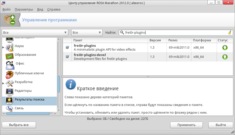

разобрался нашел его в "Mandriva International Backports"

Сообщение alexxcompany »
установил плагин, а ошибка все равно осталась

Скоро "родной" пакет frei0r-plugins будет в репозиториях на зеркалах. С ним OpenShot работает, проверено.
