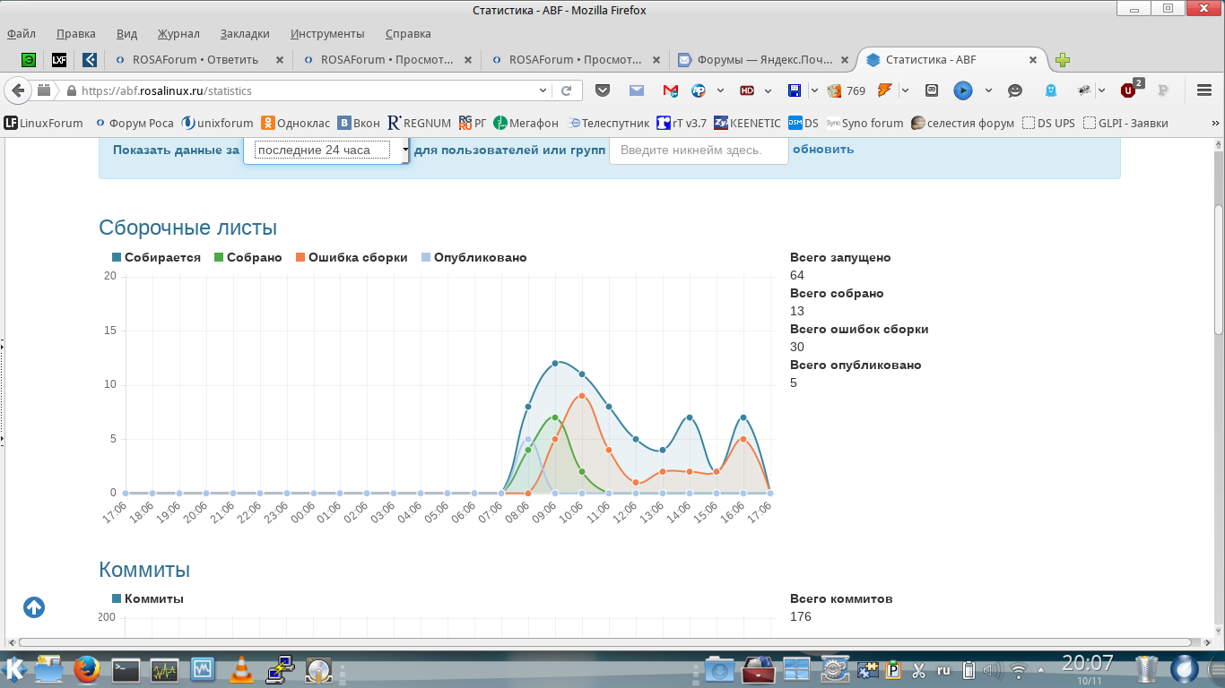

Re: WINE и WINEHQ
Галахов Роман писал(а):ABF - снова работает https://abf.rosalinux.ru/statistics, и можно собирать/пересобирать пакеты.
Я сомневаюсь, что работает. Даже по вашей статистике видно, что после 28.10 ни одного пакета не собрано.
Так как ABF не работал 11-12 дней - статистику пока лучше смотреть за 24 часа
Так что сборка уже идет, хотя пока и не в таких объемах как раньше, но думаю быстро выйдут на прежний уровень.
UPD. Там пока ограничения "Количество работающих сборочных клиентов невелико. Ведутся работы по их увеличению. Просьба временно воздержаться от сборок крупных проектов."
