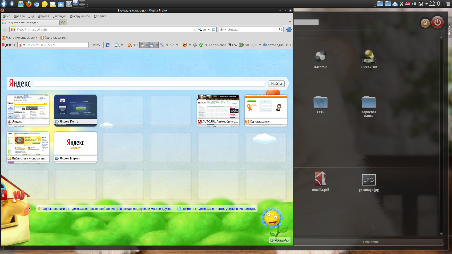

SimpleWelcome обнаружена ошибка... [РЕШЕНО]
Собственно вот... Бывает вызывается за окнами...

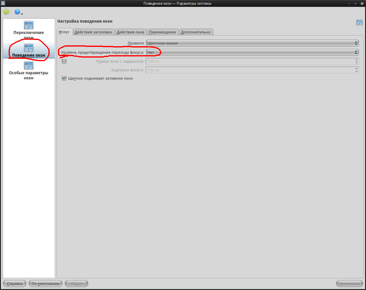

В общем проблему решил так: вызвал "настройки рабочего стола" -- в нем "поведение окон" -- в нем (пункт слева) "поведение окон" -- а там в пункте "Уровень предотвращения перехода фокуса" поставил "нет" (был "низкий") потом кнопку "применить" и все, проблема улетучилась. Уже несколько часов гоняю SW во всех режимах -- тьфу-тьфу-тьфу -- вылетает на передний план
P.S. HelpDesk меня отправил по ссылке на заведенный баг. там примерно перевел все возможные варианты и пришел к такому решению. Еще раз спасибо HD
