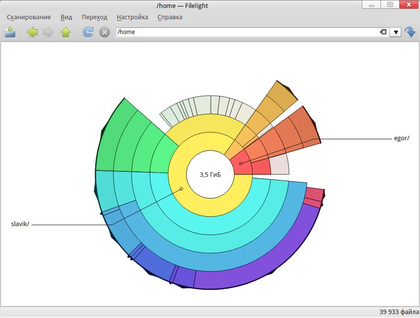

У меня пропало место в /home (отдельный раздел).
Обнаружил случайно когда сохранял большой файл.
FileLight показывает, что у меня /home всего 3.5Г а df 30Г.
Куда копать?
slavik@pc-desktop ~ $ df /home
Файловая система Размер Использовано  Дост Использовано% Cмонтировано в
/dev/sdb5           30G          25G  3,3G           89% /home

Так у Вас что одна программа, что другая, показывают одинаково: /home = 30, а остаток(доступно) ~3.5
Filelight в центре показывает свободный остаток. Смотрите первый экран, когда программу запускаете, там рут и хоум показывает

При запуске fileligt показывает диск размером ~30Г.
Все папки пользователей занимают ~2,7Г, вот и вопрос как узнать куда делось остальное?

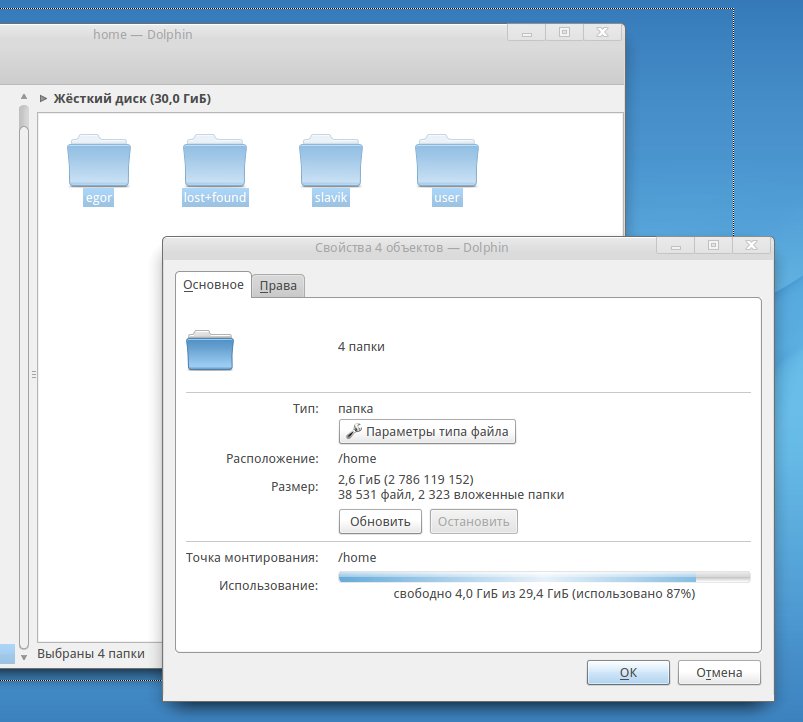

double comander выделил и посмотрел.
если есть другой способ скажите как?

vyacheslav.mikov писал(а):double comander выделил и посмотрел.
Это включая скрытые папки и файлы?
Включите в Дольфине просмотр скрытых файлов, выделите всё и посмотрите свойства.
В filelight же можно навести курсор на любой цветной сектор и он покажет его размер
Включил, выделел, посмотрел, результат тот же.

Не уверен, что у вас есть права на все папки.
sudo du -sh /home/*
Размер файла и место, занимаемое им на диске - не одно и тоже. Для первого есть ключ --apparent-size
sudo du -sh  --apparent-size /home/*
sudo du -sh /home/*
Спасибо, нашел кто сожрал винт.

а не переполнился ли у вас диск?

keleg писал(а):а не переполнился ли у вас диск?
А где и как это можно посмотреть?
Диск под что? под "корень", "boot", "home"?
Диск разбит по 4 части:
бут/ефи - 255 Мб
корень "/" - 12 Гб
свап - 9 Гб
"home" - 670 Гб
бут/ефи - 255 Мб
корень "/" - 12 Гб
свап - 9 Гб
"home" - 670 Гб
Корня (" /") может не хватать - так как все пакеты ставятся в корень, и, только, настройки в home (данные пользователя в расчет не беру). У меня, например, в корне занято 15 гб из 39 (делал с большим запасом на установку и тестирование большого количества пакетов + установку игр). А так и 20 gb должно хватать (но лучше не меньше 20)
Сообщения: 5481
Gparted выдаст вам всю инфу что и сколько свободно.

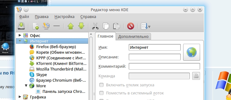

Стесняюсь даже спросить,а где прячется браузер konqueror?Он же вроде от разрабов KDE.Установлен,а вот где его запустить непонятно.Нет его в списке установленных приложений.Может как то из консоли?
Сообщения: 5481
Создайте сами пункт меню. Из консоли запустился.

rich писал(а):Стесняюсь даже спросить,а где прячется браузер konqueror?Он же вроде от разрабов KDE.Установлен,а вот где его запустить непонятно.Нет его в списке установленных приложений.Может как то из консоли?
Не надо стесняться!
$ konqueror
или
$ kmenuedit
находим там категорию "интернет" и создаем новый пункт konqueror.

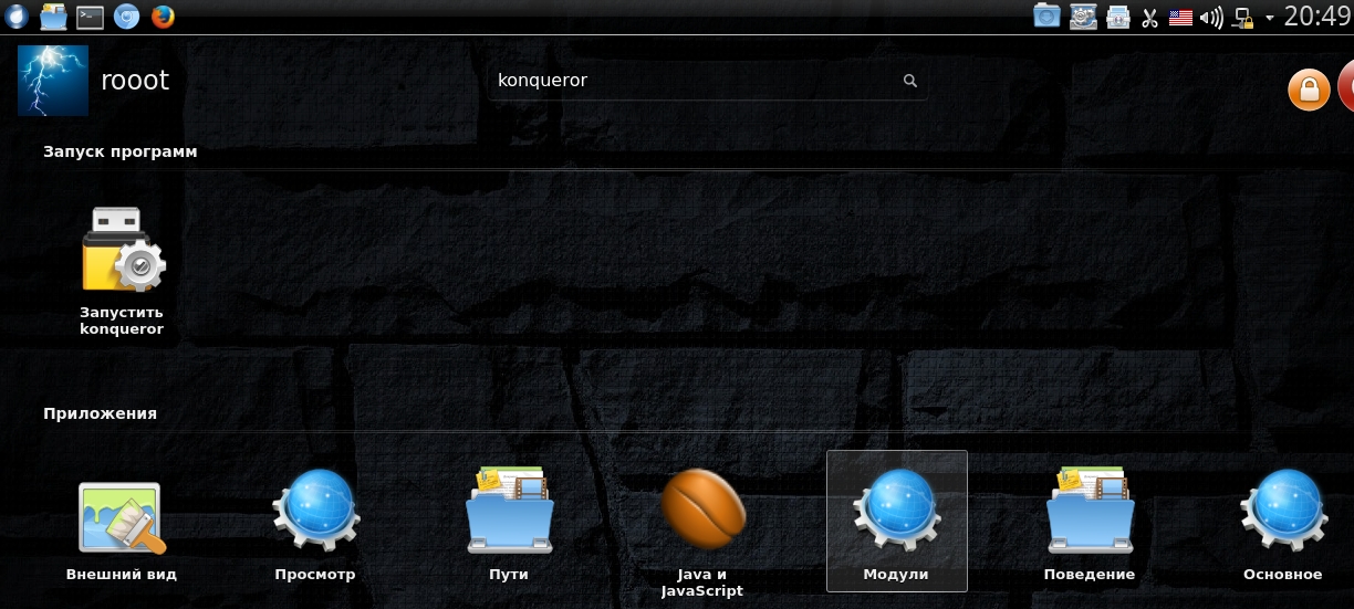

Можно проще. Через поиск найти:
Если используется SimpleWelcome, то там тоже поиск должен быть.

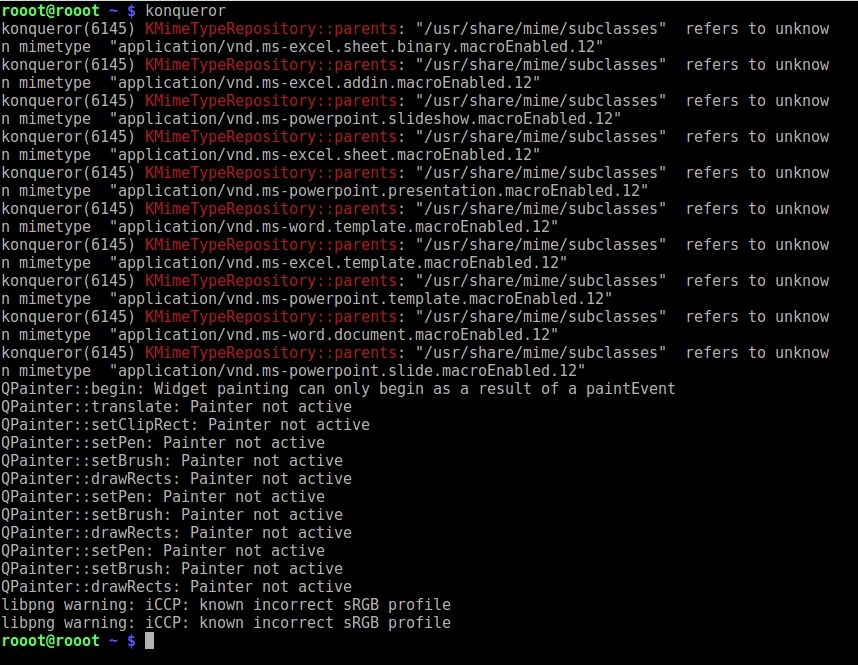

$ konqueror
Такая вот беда красная.Это что-то не так?Хотя запустился
rooot@rooot ~ $ konqueror
konqueror(6145) KMimeTypeRepository::parents: "/usr/share/mime/subclasses"  refers to unknown mimetype  "application/vnd.ms-excel.sheet.binary.macroEnabled.12"
konqueror(6145) KMimeTypeRepository::parents: "/usr/share/mime/subclasses"  refers to unknown mimetype  "application/vnd.ms-excel.addin.macroEnabled.12"
konqueror(6145) KMimeTypeRepository::parents: "/usr/share/mime/subclasses"  refers to unknown mimetype  "application/vnd.ms-powerpoint.slideshow.macroEnabled.12"
konqueror(6145) KMimeTypeRepository::parents: "/usr/share/mime/subclasses"  refers to unknown mimetype  "application/vnd.ms-excel.sheet.macroEnabled.12"
konqueror(6145) KMimeTypeRepository::parents: "/usr/share/mime/subclasses"  refers to unknown mimetype  "application/vnd.ms-powerpoint.presentation.macroEnabled.12"
konqueror(6145) KMimeTypeRepository::parents: "/usr/share/mime/subclasses"  refers to unknown mimetype  "application/vnd.ms-word.template.macroEnabled.12"
konqueror(6145) KMimeTypeRepository::parents: "/usr/share/mime/subclasses"  refers to unknown mimetype  "application/vnd.ms-excel.template.macroEnabled.12"
konqueror(6145) KMimeTypeRepository::parents: "/usr/share/mime/subclasses"  refers to unknown mimetype  "application/vnd.ms-powerpoint.template.macroEnabled.12"
konqueror(6145) KMimeTypeRepository::parents: "/usr/share/mime/subclasses"  refers to unknown mimetype  "application/vnd.ms-word.document.macroEnabled.12"
konqueror(6145) KMimeTypeRepository::parents: "/usr/share/mime/subclasses"  refers to unknown mimetype  "application/vnd.ms-powerpoint.slide.macroEnabled.12"
QPainter::begin: Widget painting can only begin as a result of a paintEvent
QPainter::translate: Painter not active
QPainter::setClipRect: Painter not active
QPainter::setPen: Painter not active
QPainter::setBrush: Painter not active
QPainter::drawRects: Painter not active
libpng warning: iCCP: known incorrect sRGB profile
rooot@rooot ~ $

rich писал(а):Такая вот беда красная.Это что-то не так?Хотя запустился
Не страшно.

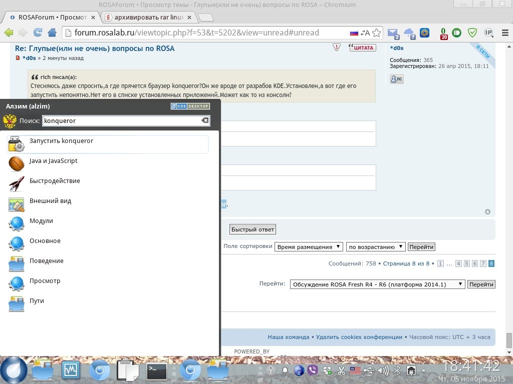

Barmaleif,если не трудно,напомните путь
пока у меня так вот
Сообщения: 5481
Какой путь? Правой кнопой мыши по самому левому значку РОСА и Изменить приложения.
Там разберетесь.

Barmalei,вот теперь огромное спасибо!Всё встало на свои места.Пункт 4 был главным моментом.Ещё раз спасибо.
Есть еще виджет Konqueror:профили. Вероятно, поэтому по умолчанию в меню не добавлено.
