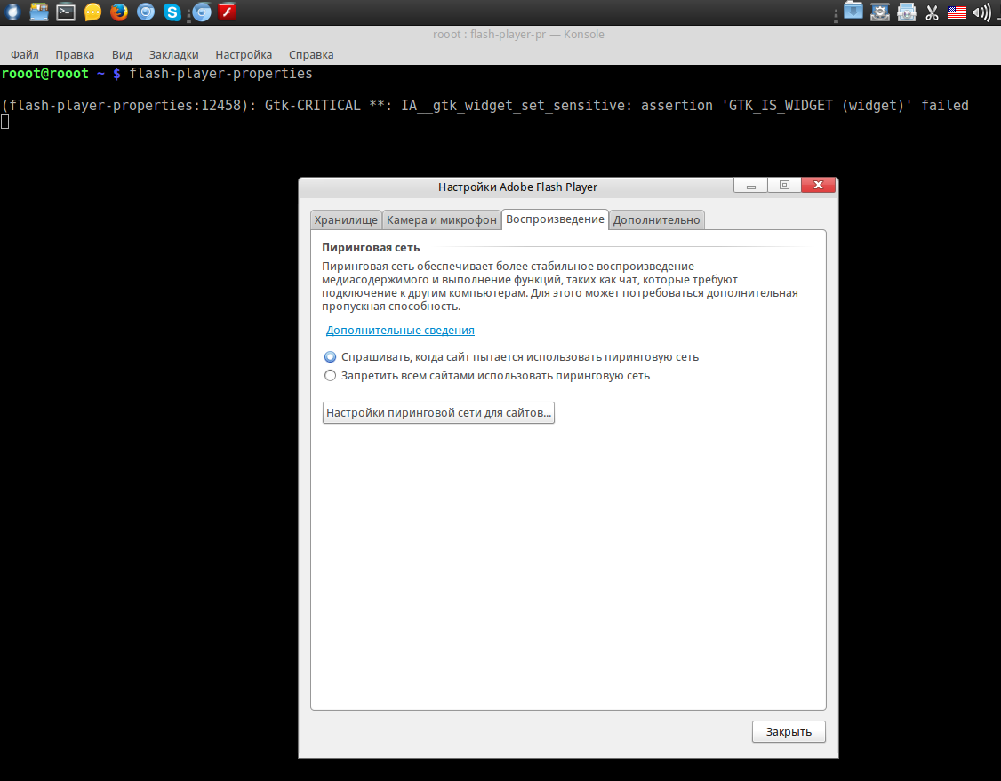

Вот ещё вопрос возник.В терминале у меня почему то меняется имя приглашения или как это правильно называется.Раньше всегда было rooot@rooot,как при установке системы было поставлено.Теперь же появляются эти два приглашения,сначало одно,после перезагрузки второе.Появилось это после записи на флешку роса гном и просмотра системы под live cd.А вот rooot@rooot вообще не появляется больше.Это не опасно?Прошу пардону за совсем уж глупый вопрос :oops:
Nemial
Сообщения: 587
Operating system: ROSA Linux
Откуда: Калининград

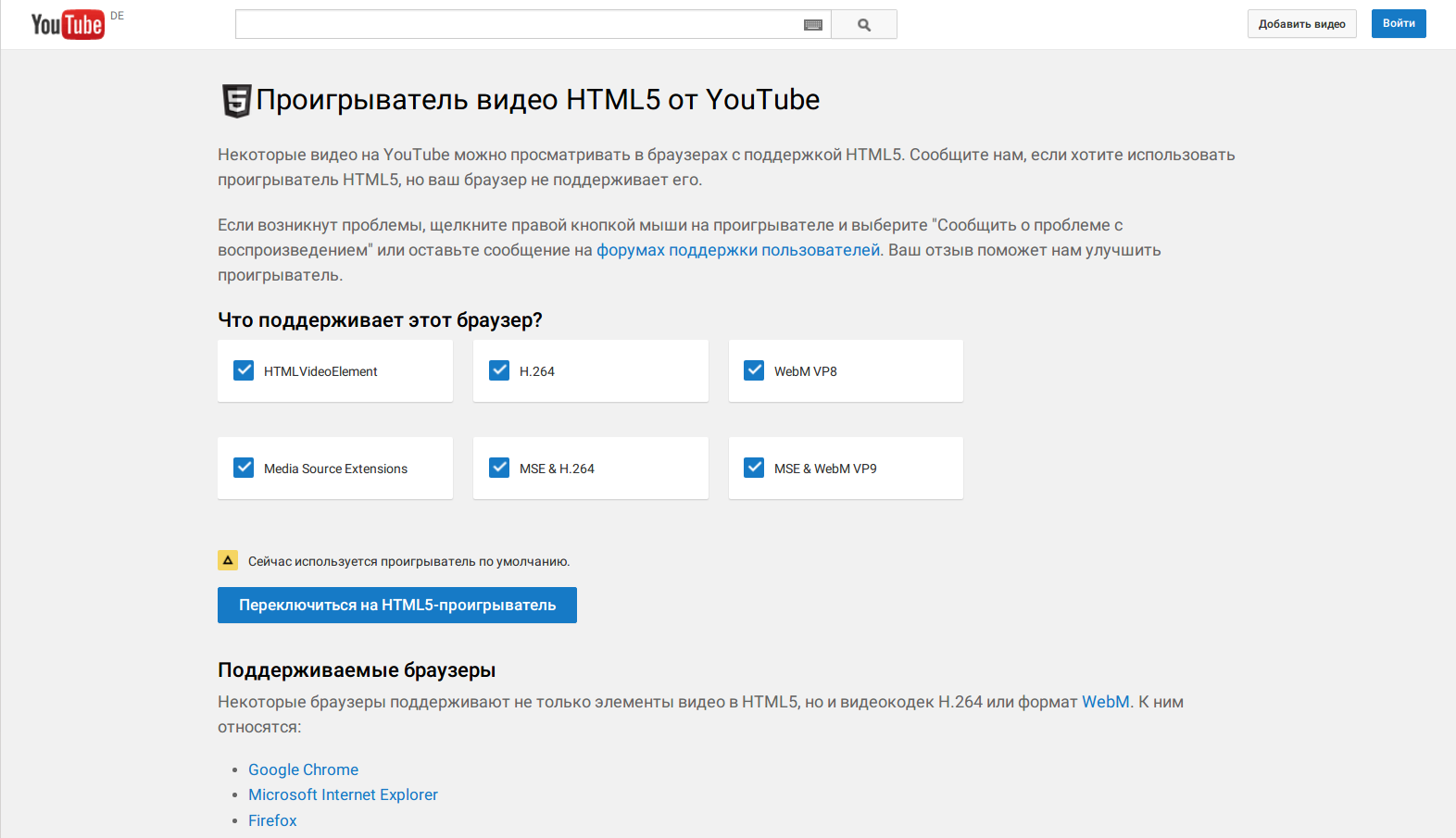

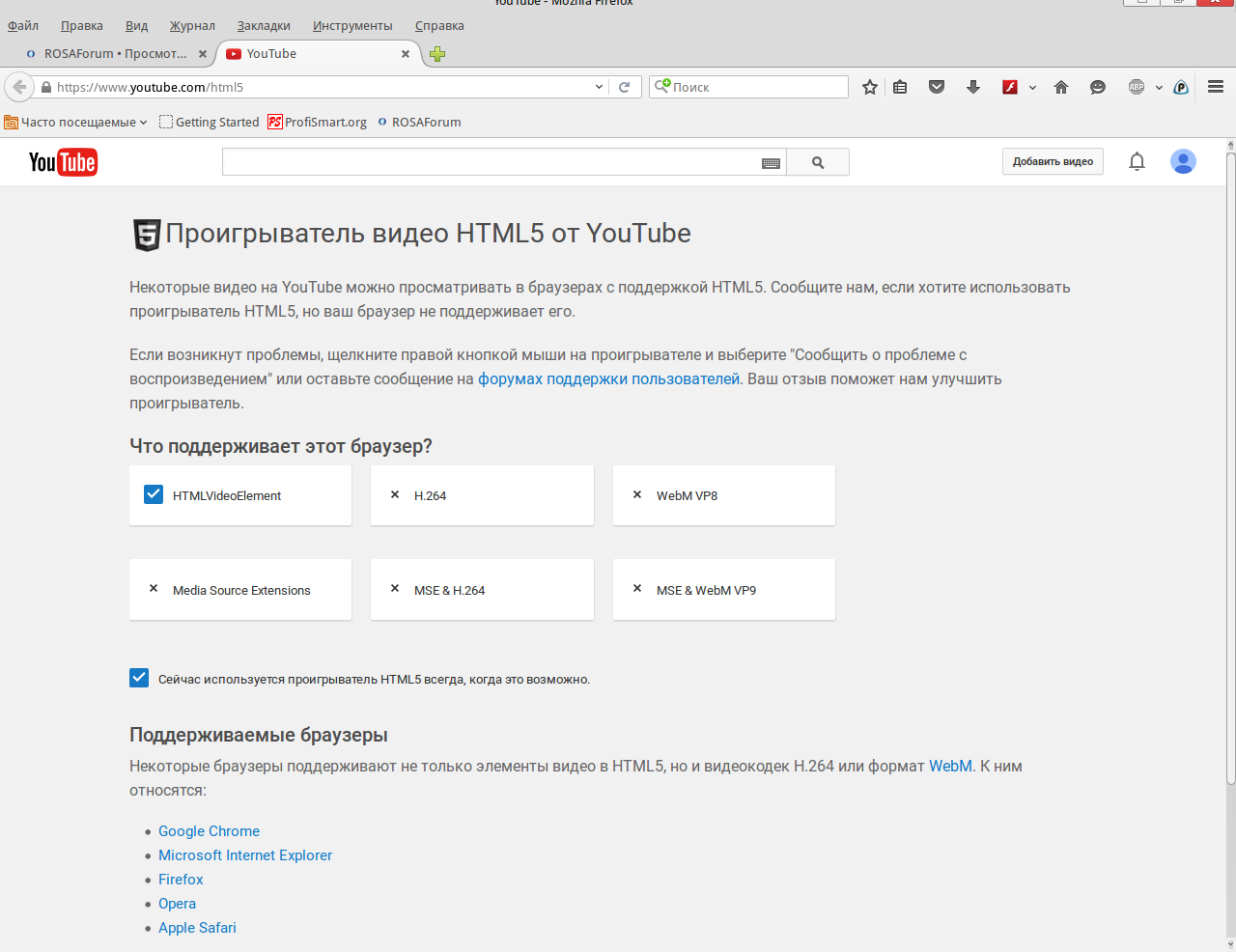

Огнелис 41 не хочет показывать видео с ютуба,хромиум делает всё как надо.Где то читал про кодеки или ещё что-то для установки.Не могу найти сейчас
Сообщения: 5455
rich писал(а):Огнелис 41 не хочет показывать видео с ютуба,хромиум делает всё как надо.Где то читал про кодеки или ещё что-то для установки.Не могу найти сейчас
Для него Флеш-плеер должен стоять. А так вроде там и HTML5 должно работать. У меня все показует.

Barmalei писал(а):Для него Флеш-плеер должен стоять. А так вроде там и HTML5 должно работать. У меня все показует.
Да вроде стоит,и переключение есть между флеш и html5,при переключении просит перезагрузить страницу.Только эффекта ноль

rich писал(а):Да вроде стоит,и переключение есть между флеш и html5,при переключении просит перезагрузить страницу.Только эффекта ноль
Посмотрите что в свойствах
$ flash-player-properties
и ещё в адресной строке наберите https://www.youtube.com/html5.

Сообщение rich »
Так вот.По остальным вкладкам,ничего не пишет

*d0s писал(а):и ещё в адресной строке наберите https://www.youtube.com/html5.
И вот так.Как подключаются все эти кодеки?

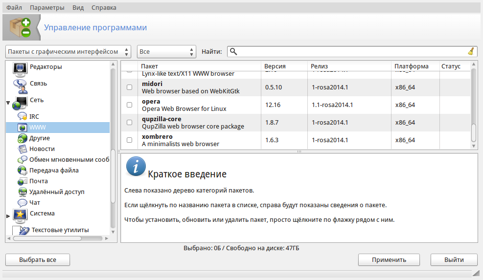

Ребята подскажите как установить opera-stable_32.0.1948.69_amd64.deb?
Заранее извиняюсь если вопрос дублируется.
DrXank писал(а):Ребята подскажите как установить opera-stable_32.0.1948.69_amd64.deb?
Или через «Установка и удаления программ» через поиск ищите opera.
Или через терминал попробуйте:
urpmi opera-blink-beta
Опера версии 31 (если надо):
urpmi opera-blink
DrXank
Сообщения: 262
Сообщение DrXank »
Алзим писал(а): Или через «Установка и удаления программ» через поиск ищите opera.
Там не на шел. Там только 12.10 версия.
Алзим писал(а): Или через терминал попробуйте:
urpmi opera-blink
Так установилось.
Сообщения: 5455
Плохо искали.
DrXank
Сообщения: 262
Сообщение DrXank »
Barmalei писал(а):Плохо искали.
Да нет.
Сообщения: 5455
Да нет.
Хорошо посмотрите мой и свой скрин. Вверху разделов селект у нас разный показует и у меня в строке поиска opera забита.
А искать по разделам трудно. может его в другой раздел запихали.
DrXank писал(а): Да нет.
Вам надо было поставить «Все», там где «Пакеты с графическим интерфейсом».
Похоже, с данной ошибкой надо к разработчикам.
Или как написал я и Бармалей смотреть через поиск. Но, опять же почему-то ставить «Все».
DrXank
Сообщения: 262
Сообщение DrXank »
Нашёл. Надо было выбрать Все. Спасибо.

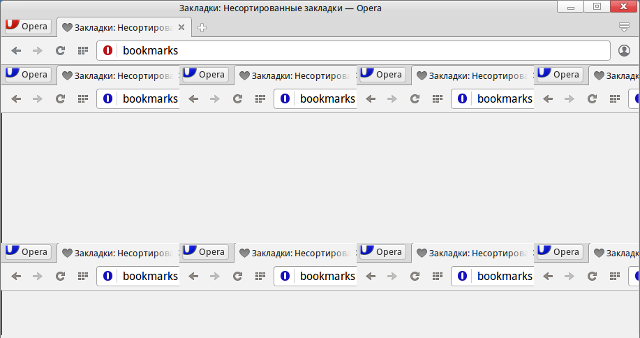

Ошибка Opera 32
При добавление Добавить в закладки пустое окно.
DrXank
Сообщения: 262
Сообщение DrXank »
а как удалить например оперу так, что бы удалялись и все файлы настроек. То есть и история посещения и тд?
Так же если зайти в заклаки то там следующее смотрите вложение.

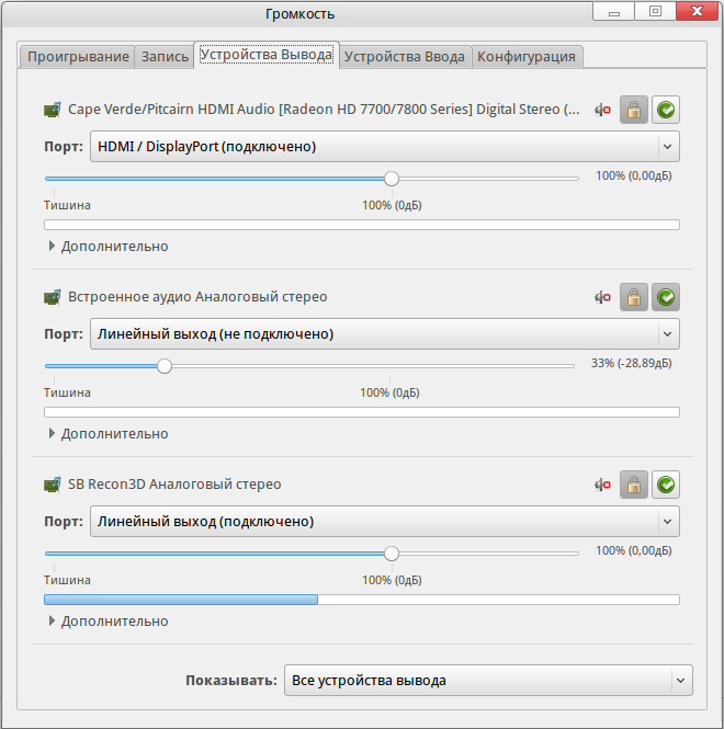

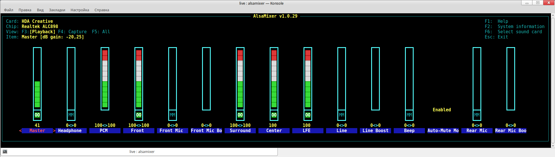

Sergey-vic писал(а):Добрый день/вечер всем форумчанам.
Установлена R6 KDE. Поскажите, пожалуйста, как мне заставить работать эти звуковые карты: или SB Audigy FX (предпочтительно), или ASUS Xonar DG? Например, в настройках аудио карта видна (Audigy FX), но результат нулевой - треск в динамиках.
Прошу, "сильно не бить";) может чего и не понимаю ...
Попробуйте в BIOS отключить встроенный звук. Если нельзя, или не поможет, на всякий случай скопируйте сюда вывод команды lspci -k | grep -A3 udio.

DrXank писал(а):а как удалить например оперу так, что бы удалялись и все файлы настроек. То есть и история посещения и тд?
А такая ошибка только у меня?
*d0s
Сообщения: 932
Operating system: OS X
Сообщение *d0s »
DrXank писал(а): А такая ошибка только у меня?
Это баг браузеров на базе хрома. Вроде связано с gtk.

rich писал(а):И вот так.Как подключаются все эти кодеки?
Покажите что у Вас есть
rpm -qa|egrep -i "264|265|vpx|gstreamer|ffmpeg"

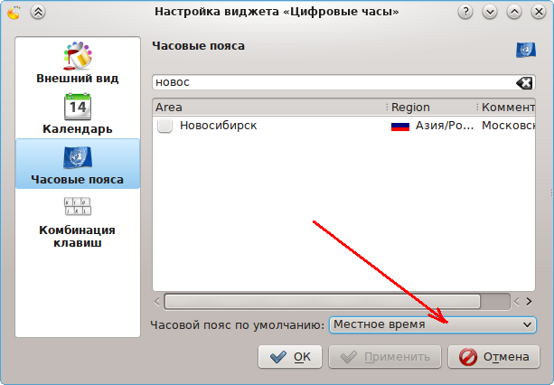

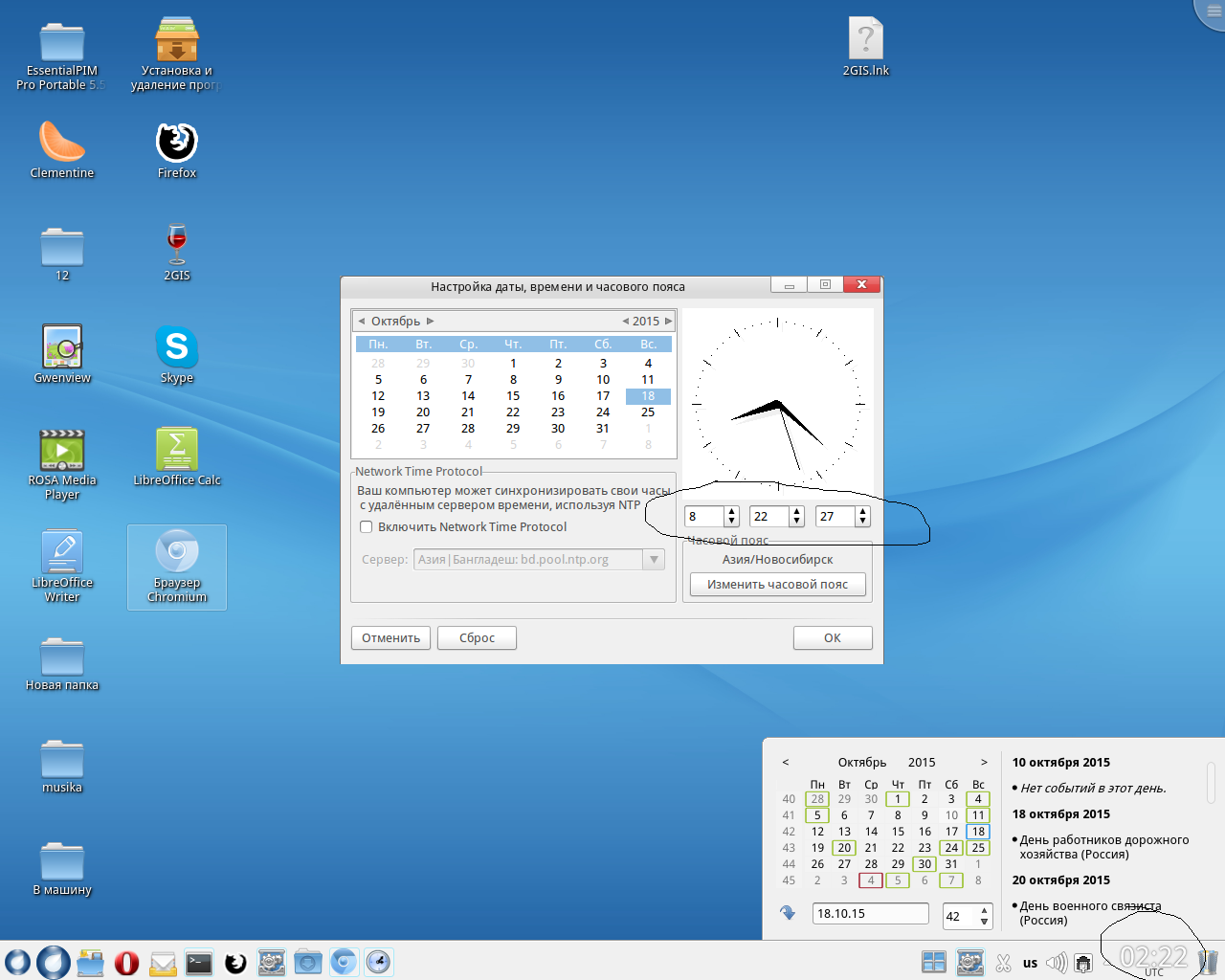

Почему он мне в трее пишет неверное время? Хотел изменить, а в настройках время, как надо и так установлено.
*d0s
Сообщения: 932
Сообщение *d0s »
chevozeroff писал(а):Почему он мне в трее пишет неверное время? Хотел изменить, а в настройках время, как надо и так установлено.
попробуйте запустить в консоли alsamixer, выбрать там карту через f6 и поиграть с настройками каналов

Sergey-vic
Сообщения: 25
Зарегистрирован: 04 авг 2015, 21:50
Operating system: ROSA FRESH R6 KDE (x86_64)

Запустился с LiveCD. Вот, что показывает:
live@localhost ~ $ lspci -k | grep -A3 udio
00:1b.0 Audio device: Intel Corporation 8 Series/C220 Series Chipset High Definition Audio Controller (rev 04)
Subsystem: ASRock Incorporation Device c892
Kernel driver in use: snd_hda_intel
Kernel modules: snd_hda_intel
01:00.1 Audio device: Advanced Micro Devices, Inc. [AMD/ATI] Cape Verde/Pitcairn HDMI Audio [Radeon HD 7700/7800 Series]
Subsystem: PC Partner Limited / Sapphire Technology Device aab0
05:00.0 Audio device: Creative Labs SB Recon3D (rev 01)
Subsystem: Creative Labs Device 0010
Предыдущее отключение встроенной звуковой ничего не изменило.
Запуск в LiveCD. Вот что показывает ALSA (скрин). Честно говоря, мало что понятно ... так как вроде бы всё нормально :) Настройки каналов ничего не меняют. Внутреннюю звуковую пробовал отключать (до этого). Изменений никаких не заметил - всё те же треск и шипение в динамиках.
Solarstone - Touchstone
там не все столбики вошли в экран, попробуйте вправо заскроллить.

keleg писал(а):там не все столбики вошли в экран, попробуйте вправо заскроллить.
Пардон, об этом как-то не подумал. Вот:

Другая карта, Asus Xonar DG, исправно работает после некоторых манипуляций в этом миксере. Там, правда, настроек меньше и вроде бы видно "что и как". Но всё же жалко, что заведомо лучшая карта (Audigy Fx) будет пылиться без дела, снятая с системного блока. Да и есть небольшие "проблемы" с DG - поэтому, хотелось бы эту завести.

Sergey-vic писал(а):Другая карта, Asus Xonar DG, исправно работает после некоторых манипуляций в этом миксере. Там, правда, настроек меньше и вроде бы видно "что и как". Но всё же жалко, что заведомо лучшая карта (Audigy Fx) будет пылиться без дела, снятая с системного блока. Да и есть небольшие "проблемы" с DG - поэтому, хотелось бы эту завести.
А как там в pavucontrol и kmix?

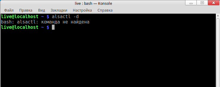

# alsactl -d
Найдите в списке эту карточку, которая нужна - Audigy Fx
$ cat /proc/asound/cards
если есть, то у неё будет номер, затем
# alsactl init номер
$ alsamixer

Загрузка с LiveCD. На борту Audigy Fx.
Да тут вот в чём дело: даже через "Параметры системы - Мультимедиа - Настройка видео и аудио" карта определяется и исправно работает при проверке (полоса звука видна на фото). И в KMix тоже вроде всё нормально. Но ... но это "всё хорошо" длится только до установки системы на HDD и первого обновления системы. Потом всё опять плохо - шипение и треск в динамиках. Пробовал уже три раза. Результат один и тот же. Честно, не знаю почему.
Дай бог, чтобы в этот раз было всё нормально на постоянной основе :)
P.S. # alsactl -d ничего не показывает.
Знаете что надо вводить без #
# - запуск от рута
$ - запуск от непривилегированного пользователя

*d0s писал(а): Знаете что надо вводить без #
# - запуск от рута
Конечно знаю, но вот я о чём (повторюсь - это LiveCD) :

Sergey-vic писал(а): Конечно знаю, но вот я о чём (повторюсь - это LiveCD) :
Ну и что?
Вводите значок $ сменяется на # без рутового пароля.

*d0s писал(а):Покажите что у Вас есть
rooot@rooot ~ $ rpm -qa|egrep -i "264|265|vpx|gstreamer|ffmpeg"
lib64gstreamer0.10_0-0.10.36-6-rosa2014.1.x86_64
gstreamer0.10-tools-0.10.36-6-rosa2014.1.x86_64
lib64gstreamer-plugins-base0.10-0.10.36-7-rosa2014.1.x86_64
gstreamer0.10-plugins-base-0.10.36-7-rosa2014.1.x86_64
gstreamer0.10-mpeg-0.10.19-4plf-plf2014.1.x86_64
lib64x265_21-1.1-1-plf2014.1.x86_64
gstreamer0.10-plugins-ugly-0.10.19-4plf-plf2014.1.x86_64

Установил свежую систему. Встроенную карту отключил через BIOS (UEFI). Вышеупомянутая проблема не исчезла - ни до обновления системы, сразу после установки, ни после обновления.
Может вот это что-нибудь прояснит (вложения):
lspci , dmesg и aplay -l

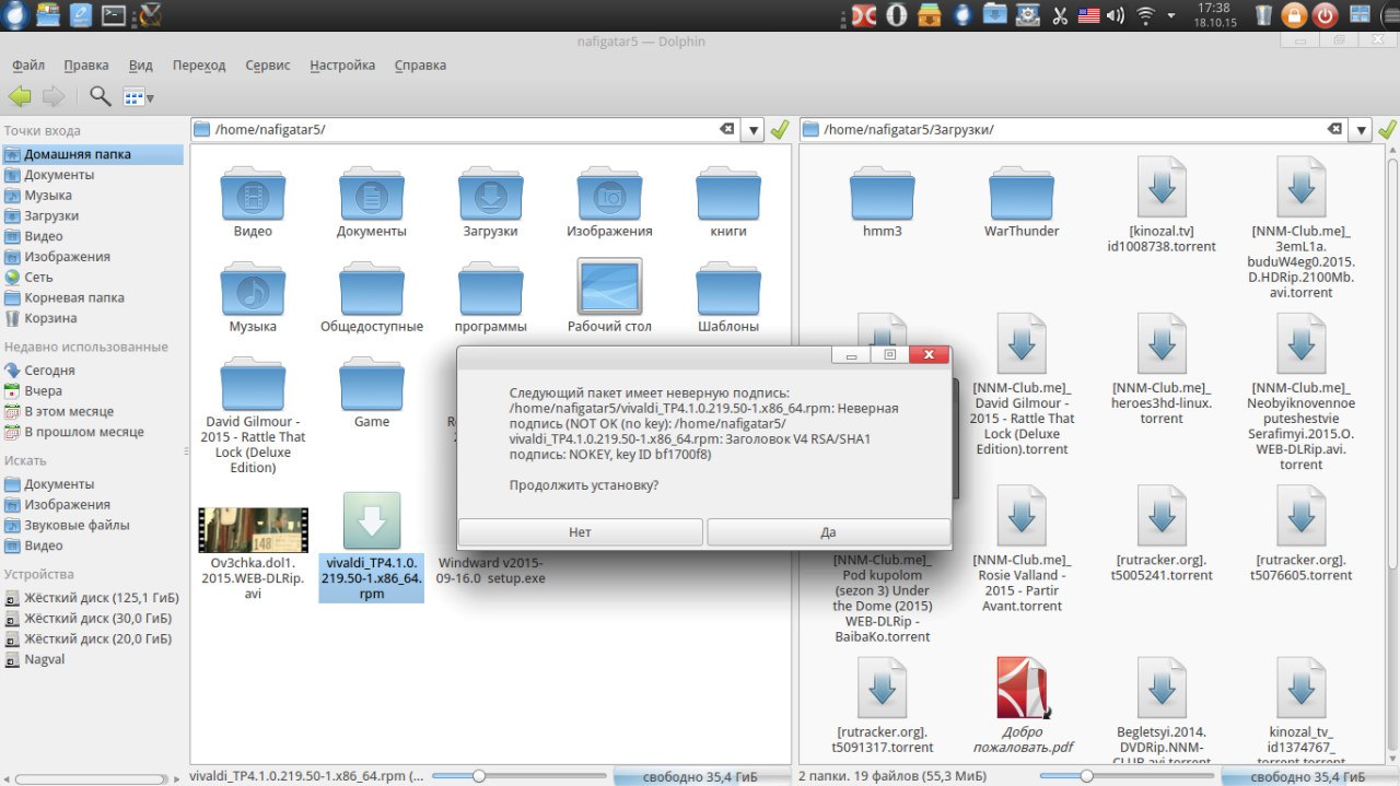

ROSA Desktop Fresh R6 KDE 64бит стал устанавливать браузер vivaldi_TP4.1.0.219.50-1.x86_64.rpm вот такое выдаёт. в чём проблема ? https://vivaldi.com/download/
а нет проблемы. Вы устанавливаете пакет не из репозиториев Росы и контрольная сумма об этом извещает.
Насколько я нагуглил, поддержка с ядра 3.16 а в Росе 3.14 по дефолту. Попробуйте обновить ядро на 4.1 по инструкции из Эррата.
http://wiki.rosalab.ru/ru/index.php/Err ... Desktop_R6
Sergey-vic
Сообщения: 25
Откуда: Тула, Россия
Сообщение Sergey-vic »
keleg писал(а): Насколько я нагуглил, поддержка с ядра 3.16 а в Росе 3.14 по дефолту. Попробуйте обновить ядро на 4.1 по инструкции из Эррата.
keleg, Огромное спасибо за наводку! Обновил ядро и карта заработала.

nafigatarrosa писал(а):ROSA Desktop Fresh R6 KDE 64бит стал устанавливать браузер vivaldi_TP4.1.0.219.50-1.x86_64.rpm вот такое выдаёт. в чём проблема ? https://vivaldi.com/download/
такая ж проблема,про репозиторий понятно, но после нажатия да - ни чего не происходит, закрывается окошко и вивальди ни где нет
Сообщения: 8188
Там кривой пакет.
Сначала нужно установить зависимости.
Дать команду
urpmi /путь.к пакету
Повторять, пока устанавливаются зависимости.
Которые не устанавливаются, установить вручную.
Потом дать команду
rpm -Uvh --nodeps /путь к пакету
