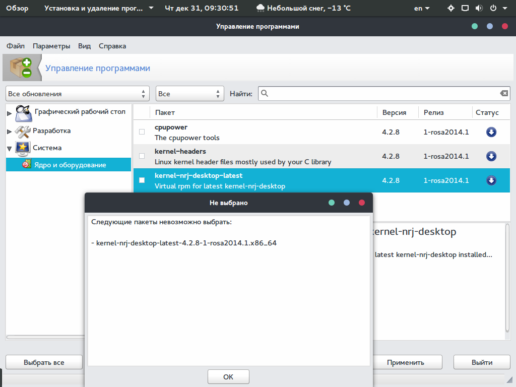

Re: Ядро 4.2 - для экспериментов и отладки
Что-то я не понял. Что, теперь не обновляется до ядра 4.2 самостоятельно после добавления репозитория ?
alzim@VirtualBox ~ $ su
Пароль:
VirtualBox alzim # urpmi.addmedia kernel4.2 http://abf-downloads.rosalinux.ru/kernels_stable_personal/repository/rosa2014.1/x86_64/kernel_4_2/release/ --update
добавляется источник «kernel4.2»
    http://abf-downloads.rosalinux.ru/kernels_stable_personal/repository/rosa2014.1/x86_64/kernel_4_2/release/media_info/20151219-142426-synthesis.hdlist.cz
    http://abf-downloads.rosalinux.ru/kernels_stable_personal/repository/rosa2014.1/x86_64/kernel_4_2/release/media_info/20151219-142426-info.xml.lzma
    http://abf-downloads.rosalinux.ru/kernels_stable_personal/repository/rosa2014.1/x86_64/kernel_4_2/release/media_info/20151219-142426-files.xml.lzma
    http://abf-downloads.rosalinux.ru/kernels_stable_personal/repository/rosa2014.1/x86_64/kernel_4_2/release/media_info/20151219-142426-changelog.xml.lzma
VirtualBox alzim # urpmi --auto-update
источник «Main» уже обновлён
источник «Main Updates» уже обновлён
источник «Contrib» уже обновлён
источник «Contrib Updates» уже обновлён
источник «Non-free» уже обновлён
источник «Non-free Updates» уже обновлён
источник «Restricted» уже обновлён
источник «Restricted Updates» уже обновлён
источник «victorr2007_personal» уже обновлён
источник «kernel4.2» уже обновлён
Пакеты находятся в актуальном состоянии
VirtualBox alzim # uname -a
Linux VirtualBox 4.1.13-nrj-desktop-1rosa-i586 #1 SMP PREEMPT Fri Nov 20 19:45:36 UTC 2015 i686 i686 i686 GNU/Linux
VirtualBox alzim #
Хотя в «Управлении программами» помечено как обновление:
Сообщения: 5310
Operating system: Rosa Fresh R12 Plasma 2021.1 x64
Зеркала наверное тупят. У меня глухо тоже.
Barmalei писал(а):Зеркала наверное тупят. У меня глухо тоже.
Ядро-то напрямую идёт с abf.
К тому же в «Управление программами» ядро 4.2 есть.
Я думаю, там в чём-то другом проблема.
Delles
Сообщения: 1666
Сообщение Delles »
Зеркала тупят, да. У меня знакомый не может 46-й Хромиум до 47-го обновить, по
sudo urpmi chromium-browser
ему подсовывается 43-й, и следует сообщение, что установить не удалось.
Как найти 47-й я знаю. Написал это, только чтобы подтвердить, что зеркала тупят.
Linus Torvalds
Delles писал(а): Зеркала тупят, да.
Зеркала оказались не причём. Все обновления пришли и установились нормально. Только, ядро 4.2.х ставиться не хочет.
Думаю, повторить будет несложно. В любой дистрибутив добавить репозиторий с ядром 4.2 и нажать обновить систему. Ядро не измениться. Какое было, такое и останется.

Так это ядро не ставиться даже через «Установку и удаление программ»!
Вот такое вылезает, если попытаться поставить «галку»:
А через терминал ядро 4.2.8 вообще не видит.
GNOME alzim # urpmq -fY kernel-nrj-desktop-latest
kernel-nrj-desktop-latest-4.1.15-1-rosa2014.1.i586
P.S. Установленное ядро в системе 4.1.13. Выше автоматически не обновляется.
Проблема решена.
Проблема в моей невнимательности.
Я подключил 64-х разрядные репозитории для 32-х разрядных систем. :oops:

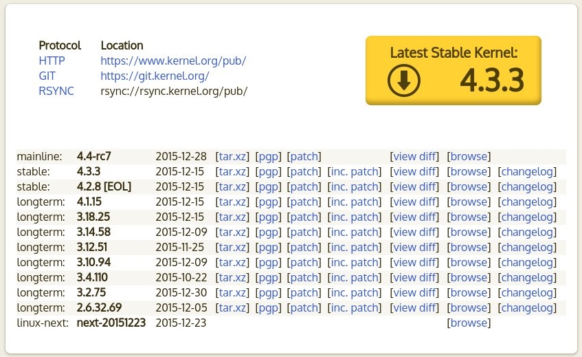

На сайте ядер обнаружил такую запись:
Возле ядра 4.2.8 написано «EOL».
Я плохо разбираюсь в английском, а ещё хуже в терминах программистов, Но насколько я помню, EOL — это конец строки или конец жизни.
Эту запись можно воспринимать как конец поддержки ядра 4.2.8 или я не правильно понял значение «EOL»?
Сообщения: 5310
EOL - термин, используемый в отношении прекращения продажи или поддержку товаров и услуг
Barmalei писал(а):EOL - термин, используемый в отношении прекращения продажи или поддержку товаров и услуг
Значит я угадал.
Ядро 4.2 бесперспективно. Надо тестировать 4.3.
