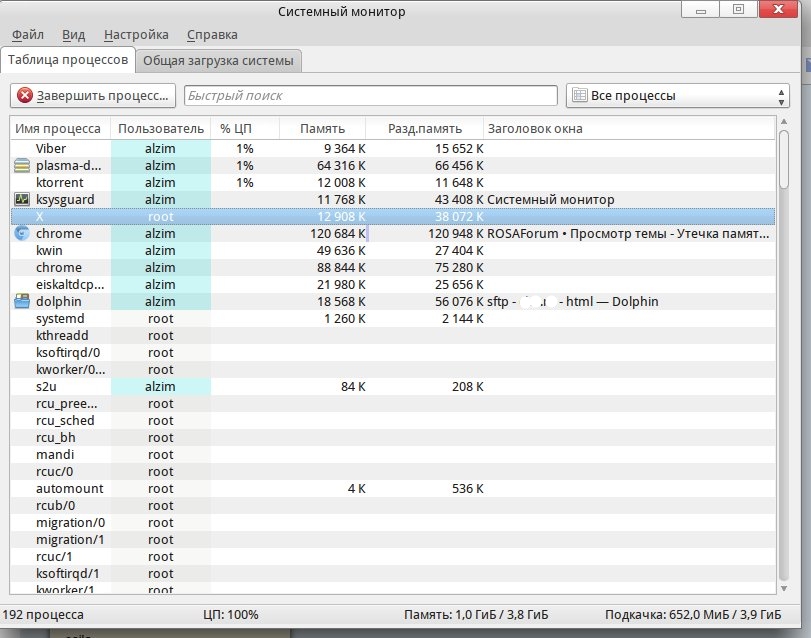

Утром после запуска ОС, системный монитор показывает следующее:

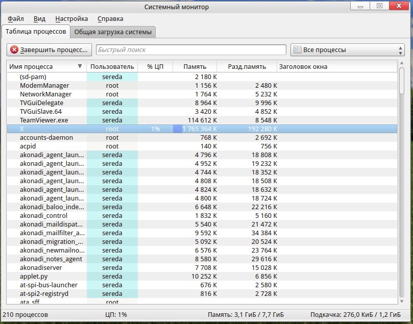

После нескольких часов работы, Х съели прилично оперативки. Еще немного, и ОС начнет использовать своп.

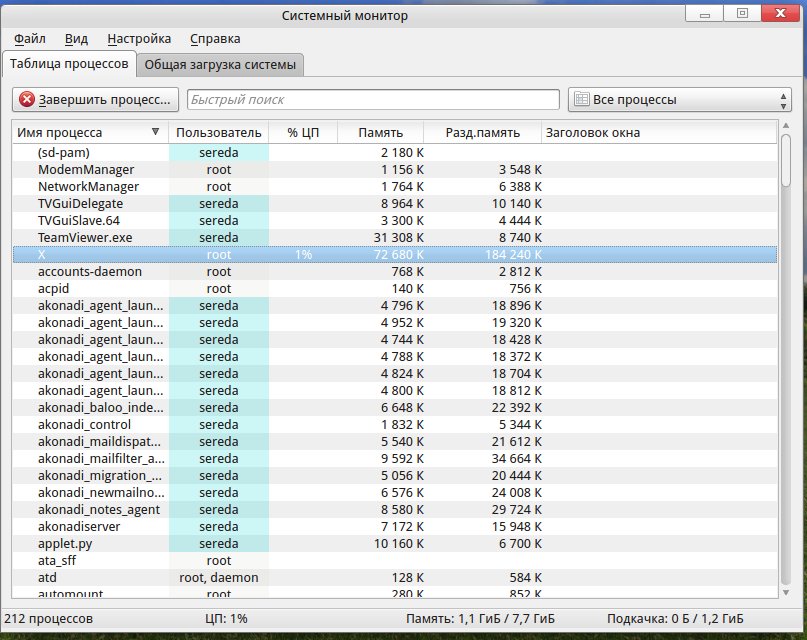

Если завершить сеанс пользователя, а затем войти, то размер используемой памяти Х-ами восстановиться до нормального, и можно будет спокойно работать еще несколько часов.
С чем это связано? И как победить?

У меня данный процесс, после 2-х дней непрерывной работы компа, показывает так:

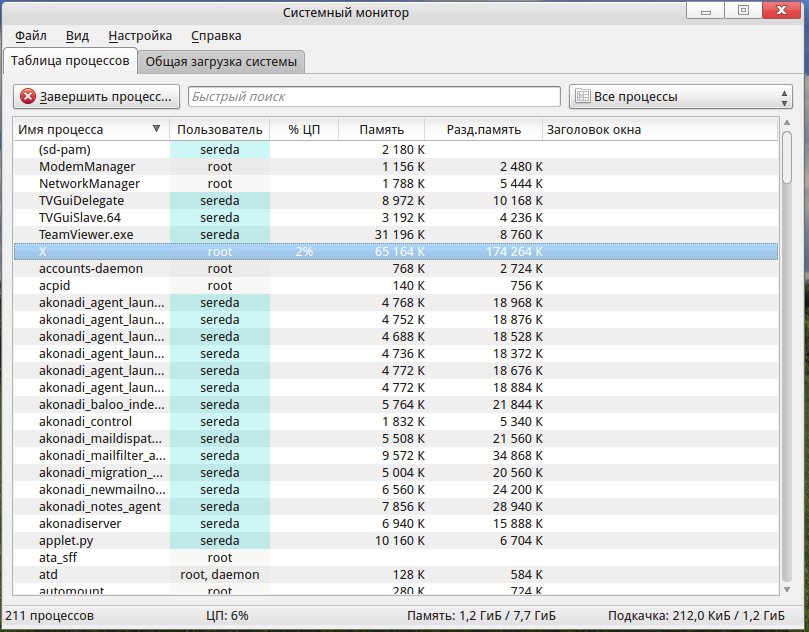

Уже более недели на тестовых дровах. Графика не гибрид. Нареканий нет. X-ы в пределах 60МБ против 1,3ГБ раньше (если туда смотрю, а то там есть memory и shared memory).
