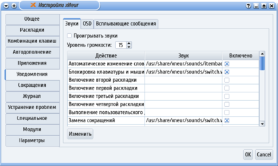

Тогда вопрос, где в настройках xNEUR звуки при нажатии на любые клавиши?

проблема была в том, что у меня стоял KDENeur, но он на версию старее xNeur, в результате с настройками частичная несовместимость. Поставил gxNeur, все хорошо. еще настройки можно вручную в текстовом файле править.
