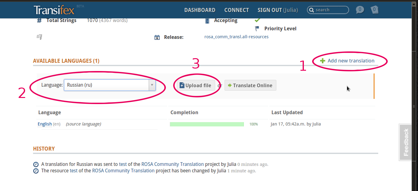

https://www.transifex.net/projects/p/rosa_comm_transl/
напоминаю, переводы создаём через вкладку Resources, там жмакаем на зелёный плюсик с надписью Add new resource (то есть создаём ресурс перевода одного пакета). Переводы называются "ресурсами", работаем только с ними. Никаких "проектов" не трогаем! :)
Чтобы создать конкретные ресурсы, берёте в сырцах .pot, его загружаете и на его основе создаётся ресурс.
Далее добавляете перевод в виде русского .po, или же можно сразу начать переводить, если с нуля.

Хотел залить на Transifex lshw.pot, но ничего не вышло. Выдает что неверный файл.
Когда исправил выдаваемые ошибки, файл залился и стал действиттельно поврежденным.
Пришлось удалить.
skok
Сообщения: 449
Откуда: Almaty
Re: Русификация программы
Сообщение skok »
Расширение файла должно быть .po
ROSA Fresh 2012 R1
Dell Inspiron M5110 AMD A8
Сообщения: 2631
skok писал(а):Расширение файла должно быть .po
Нет.
Виктор, как именно заливали?
Процесс такой -- создать новый ресурс, залить для него исходный (у нас --англ.) язык в виде .pot. Давайте подробности в личку, чтобы тут не засорять.
А, да. Он может выдавать ещё ошибку по самому .pot, правильно.
