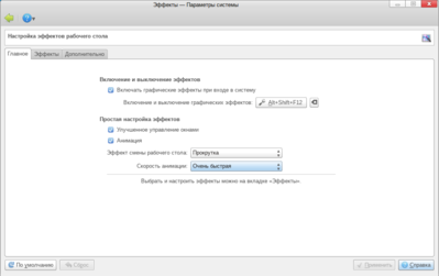

Еще решил попробовать... Т.к. не пользуюсь всякими красивушками/эффектами, думаю надо ускориться.
В настройках выбрал "Скорость анимации - Очень быстрая".
И перегрузился.
Кеды стали просто летать! :) У меня одного так шустро летать начали или нет?

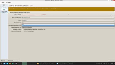

Посмотрел, как это сделать на KDE 5.
Всё летает.
Но если ставлю скорость анимации на максимальную,
перестает работать куб рабочего стола.
Если просто ставлю EGL, то все эффекты работает.
На максимальной скорости ни на одном движке не работает.
Но остальные эффекты вроде пашут без проблем.
Спасибо за подсказку. :)

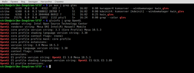

strike444
Сообщения: 17
Зарегистрирован: 17 авг 2015, 17:52
Operating system: ROSA Desktop Fresh R6
Re: Ускоряем KDE
Сообщение strike444 »
Спасибо. На счет быстродействия не знаю. Но артефакты (черные квадратики) в firefox и thunderbird исчезли. Так же вроде как исчезли зависания при просмотре флеш на полный экран в firefox. У меня висло все при переходе с полного экрна на обычный.

Попробуй поставить chmod 777 set-win-manager.sh может поможет.
У меня работает на интеловских дровах.
