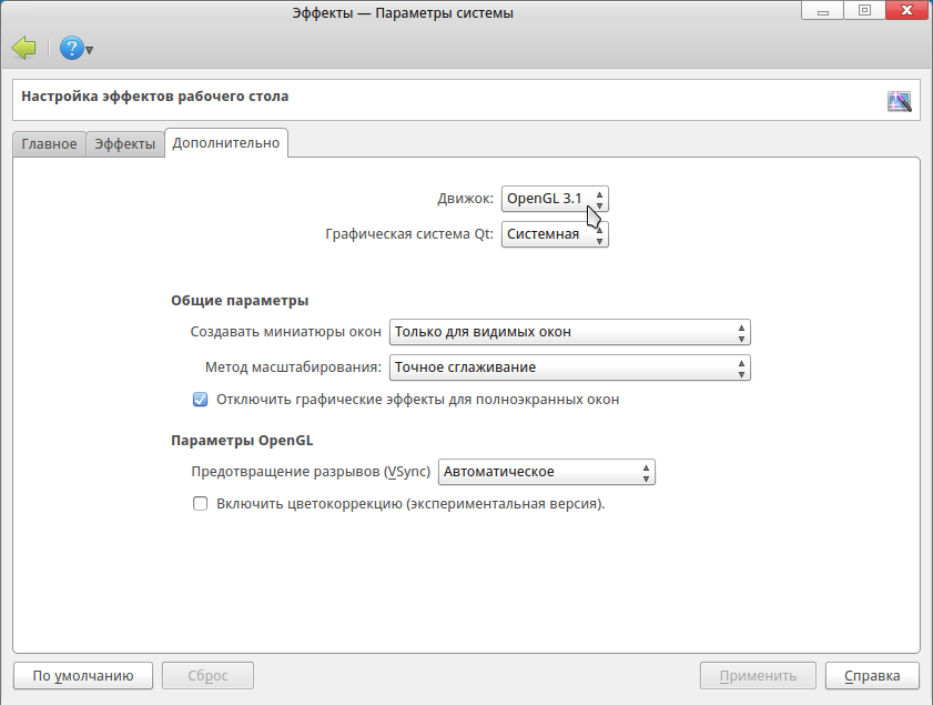

thunderamur
Сообщения: 159
Operating system: Rosa Fresh
Re: На свободном драйвере эффекты рабочего стола работают плавнее.
Сообщение thunderamur »
Нашел решение для блоба!
Параметры системы - Эффекты - Дополнительно
Движок: поменять XRender на OpenGL3.1 и эффекты пойдут как по маслу!
Сообщения: 8244
thunderamur писал(а):Нашел решение для блоба!
Ну как бы это всегда нужно делать после установки.
Просто вы этого не знали.
Настройки по умолчанию не самые удобные.
Но установочный диск рассчитан и на слабые машины,
отсюда и эта проблема.
thunderamur
Сообщения: 159
А что же мне сразу про это не сказали.
Кста, было бы круто, чтобы при установке блоба этот параметр вставал автоматически.
