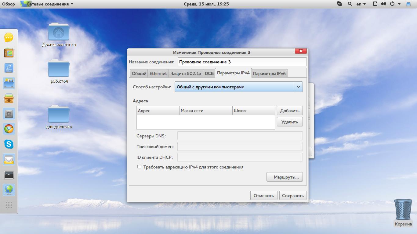

в linux mint достаточно было выставить в параметрах IPv4 "общий с другими компьютерами" и всеработало.
В ROSA Desktop Fresh R5 EE 2014.1 Desktop 64-бит настраиваю точно также соединение:

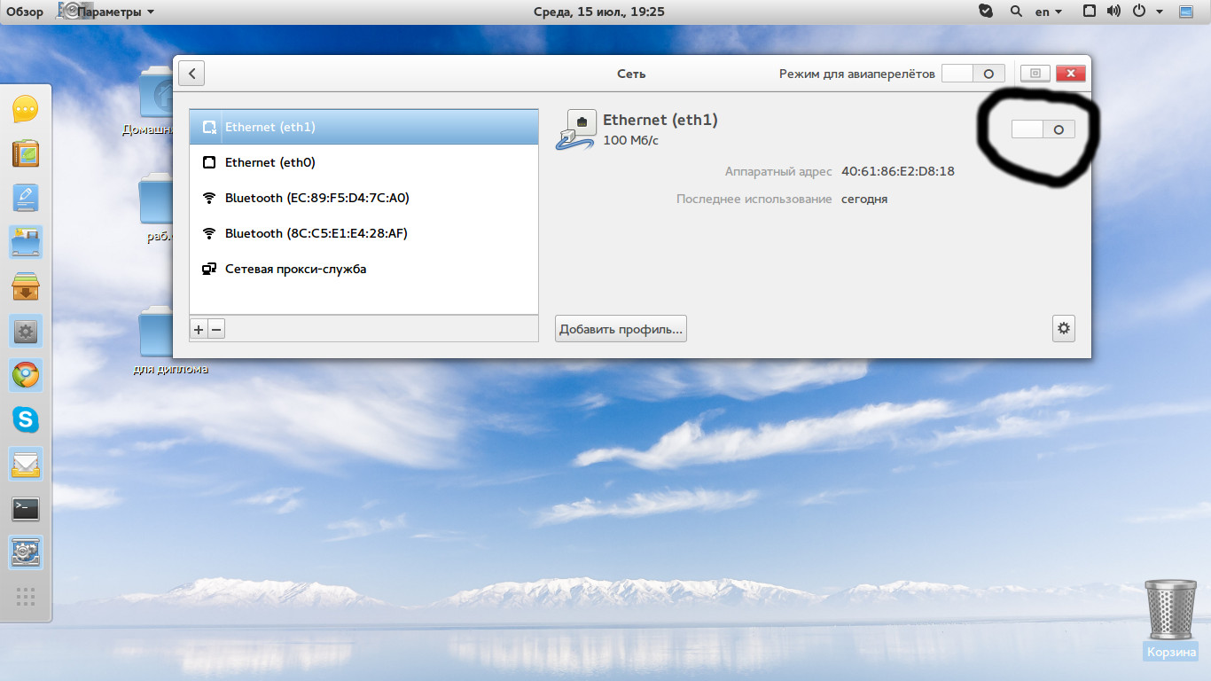

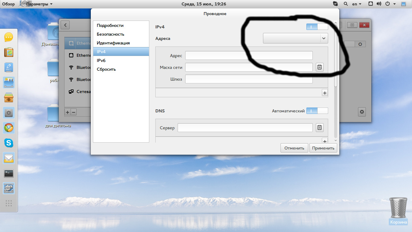

но подключение не соединяется пишет не удалось активировать сетевое подключение
и в свойстве соединения через настройки-сеть пустое поле адреса.

сам разобрался, нехватало dnsmasq. установил и все заработало
