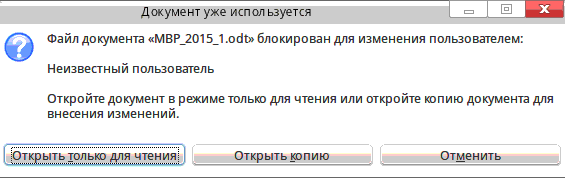

Часто появляется. При нажатии Открыть копию общая ошибка

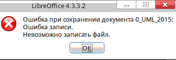

ошибка при сохранении
