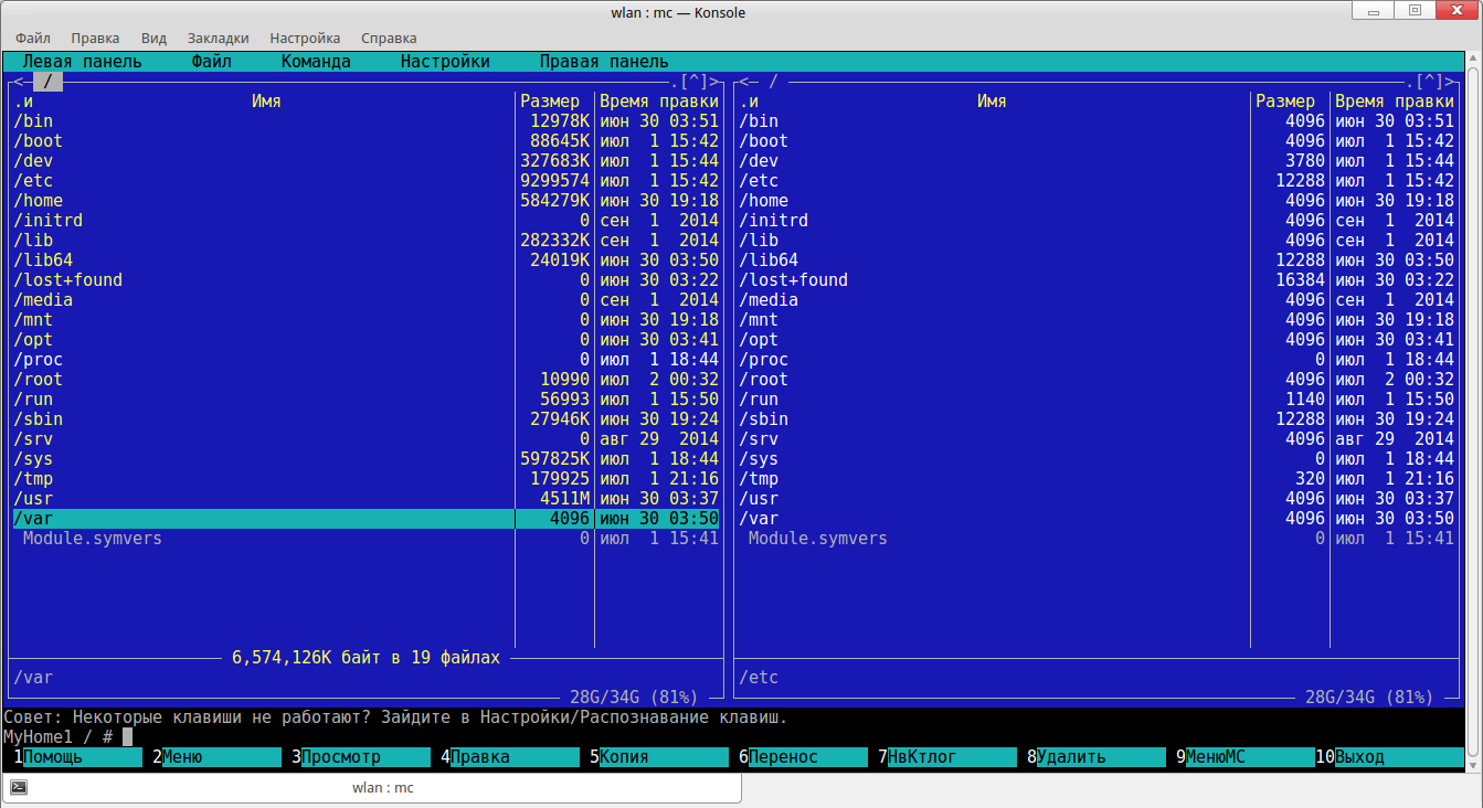

Сообщения: 2678
Re: Упал KDE.Помогите восстановить...
Проще наверно в MC зайти, в корень, выделить все каталоги кроме /proc и нажать Ctrl+Space
Сразу видно сколько какой каталог занимает место.
по du там список зверский выдастся.
(в левой панели посчитался обхем каталогов, желтым выделены)

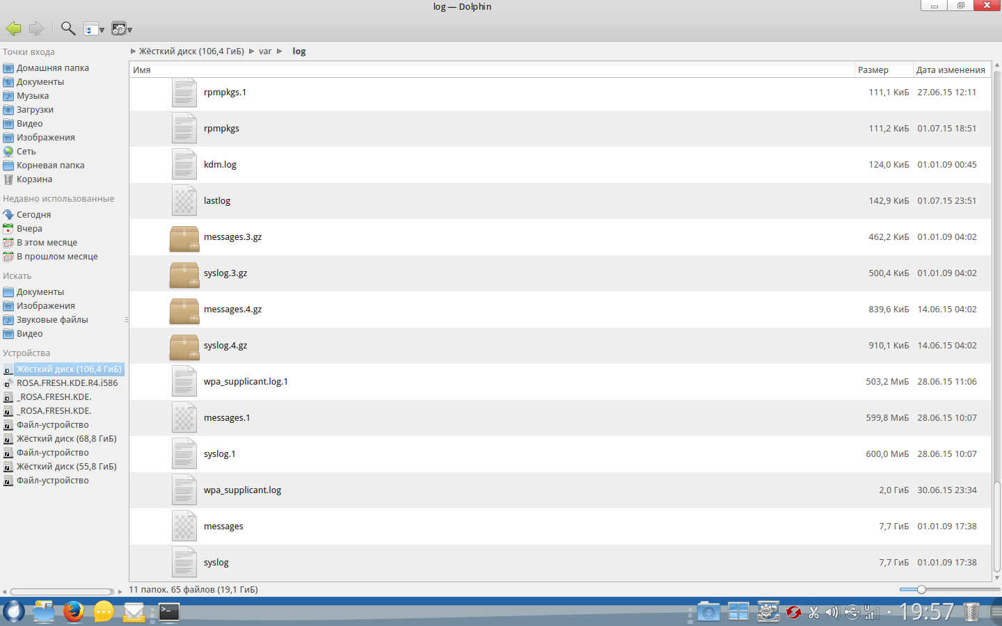

Сообщения: 5408
У меня переполнение диска из-за включенного полного логировая как то DrWeb создал.
Наверное какая то прога логи складывает.
Посмотрите в /var/log что там творится.

takie ogromnye logi eto normalno?

tolya писал(а): takie ogromnye logi eto normalno?
Нет не нормально. Похоже Wifi у вас флудит в логи... Убивайте их.
tolya
Сообщения: 95
Зарегистрирован: 25 ноя 2014, 22:28
Operating system: linux
Сообщение tolya »
Удалил самые большие,система заработала снова,кде загрузился.
Захожу в папку с логами и наблюдаю следующую картину,что три нижних файла растут как на дрожжах...
Что делать?

tolya писал(а): Удалил самые большие,система заработала снова,кде загрузился.
Что делать?
Как обычно, сделать hw-probe и дать ссылку. У вас похоже драйвер wifi флудит в логи. Ну и можете wpa_suplicant с syslog заодно очистить, подождать... и выложить. Чтобы можно было понять точно уже, что флудит в логи.
Сообщения: 2678
Еще можете новое ядро поставить, возможно флуд прекратится.
Сообщения: 2678
Либо удалить, или переставить пакет: wpa_supplicant
tolya
Сообщения: 95
Сообщение tolya »
Точно вай фай флудит...отключил его,рост прекратился...
В wpa_suplicant с syslog повторяется одни и те же строчки
Could not set interface mon.wlan0 flags (UP): Name not unique on network
nl80211: Could not set interface 'mon.wlan0' UP
WEXT: Could not set interface 'mon.wlan0' UP
mon.wlan0: Failed to initialize driver interface
Сообщения: 2678
tolya писал(а):Точно вай фай флудит...отключил его,рост прекратился...
Вы похоже настраивали wifi карту для режима ad-hoc (точки доступа). Вспоминайте что настраивали, и удаляйте. Хотя можно предположить, что задействованы пакеты hostapd, dnsmasq. Если не нужно, можете их удалить.

Да да да...было дело на той неделе...попробую их удалить...
tolya
Сообщения: 95
Сообщение tolya »
Удалил hostapd, dnsmasq... Логи больше не растут...Проблема решена!!!Ура!!!
Спасибо всем кто откликнулся!!!
