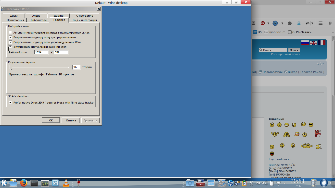

Если Wine не в оконном режиме, да уходит в сторону + меняет разрешение - это и на intel есть. По этому настраиваю только оконный вариант

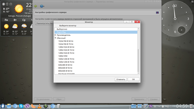

Хм, а в чем может быть дело? Я грешил на драйвера nvidia, ибо на свободных вроде ничего.

Отключи PnP,выставь разрешение принудительно. В ноуте plug_n_play проходит,в пк не всегда.
С загрузчиком скорее всего не поможет,а на wine посмотри.

У меня ноут. Ситуация может быть в том, что Wine меняет разрешение "под игру" - а оно меньшее (например, игра "Радужная паутинка"). При загрузке системы тоже меняется разрешение - в grub можно выставить фактическое, тогда видно более четко - у grub одно, плимус - другое (экран ввода пароля - не могу определить, но скорее всего, как у плимус - на этапе перехода на рабочий стол оно снова меняется на фактическое.
