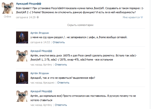

Вот тут в сообщении я скрин свой человеку показывал: http://forum.rosalab.ru/viewtopic.php?f ... 655#p45183
/sda2 = ESP = /boot/efi
/sda6 = Корень = /
/sda8 = Swap = /swap
Так вот там же в /sda2 и Виндовый загрузчик, и когда в diskdrake выбираешь раздел /sda2 то автоматом предлагается монтировать в /home вместо /boot/efi.
Диск поделен уже на разделы. Я их не трогаю. Разделы не удаляю, не создаю, просто в diskdrake я указываю точки монтирования и все.
При установке форматится /sda6 и дальше ставится система.

Чёрт, тогда всё понятно. Проблема в том, что я указал предпочтительные размеры EFI-раздела от 64 до 256 Мб. А функция предложения точки монтирования использует эти размеры в качестве ограничений. Т.к. у тебя EFI-раздел 300 Мб, то функция считает, что он не может быть /boot/efi, и исключает его из списка, остаётся только /home, на который ограничения не такие строгие. Раньше для EFI были указаны размеры 256–1024 Мб, но автоматическое разбиение устроено так, что в реальных условиях (т.е. на достаточно больших дисках) такие размеры всегда приводят к использованию верхней границы, и EFI-раздел будет создаваться с максимальным размером, впустую отъедая эти несколько сотен мегабайт и не используя из них даже пятую часть.
Попробую поковыряться ещё. Если не получится поменять авторазбиение, то придётся увеличить всё-таки максимальный размер…

У меня эти размеры изначально были, с компом. Т.к. Винда лицензия.
Мне ноуты разные попадались, и ESP раздел больше 500Мб я не видел. Обычно 100/200/300/500Мб этот раздел, но в большинстве сулчаев попадается 200/300Мб.
Вообще, на Technet есть много интересного по поводу рекомендаций для ОЕМ производителей, которые делают Винду на ноуты.
тут1 и тут и тут и т.д. Может придерживаться как-то их правил? Ведь на многих ноутах по 2 системы стоит.

Там как раз рекомендуется 100 Мб, этот размер у меня отлично прошёл бы.
В любом случае, я уже нашёл более-менее простой способ заставить его принимать любой размер, решил ограничить снизу 32 мегабайтами, сверху — без ограничений, по умолчанию будет предлагаться 256 Мб. Тестовый образ:
https://abf.rosalinux.ru/platforms/rosa ... ists/11381

Ну это "полнейший бардак" на винте,называется......
На "такое" я бы сам не встал :D :D

Вот, человек "проверил", как встало на автомате на efi.
http://vk.com/rosalab?w=wall-33847957_9957%2Fall
Многовато что-то на /boot/efi выделелось, 2Гб.

PastorDi писал(а):Многовато что-то на /boot/efi выделелось, 2Гб.
Он написал не «2», а «1,2». Раньше у нас максимальный размер EFI-раздела был 1 Гб, а на достаточно большом диске авторазбиение выдаёт как раз максимум. Видимо, речь идёт об образе, где это ещё не исправлено. А в 1,2 могло превратиться либо из-за опечатки в «1,02».
