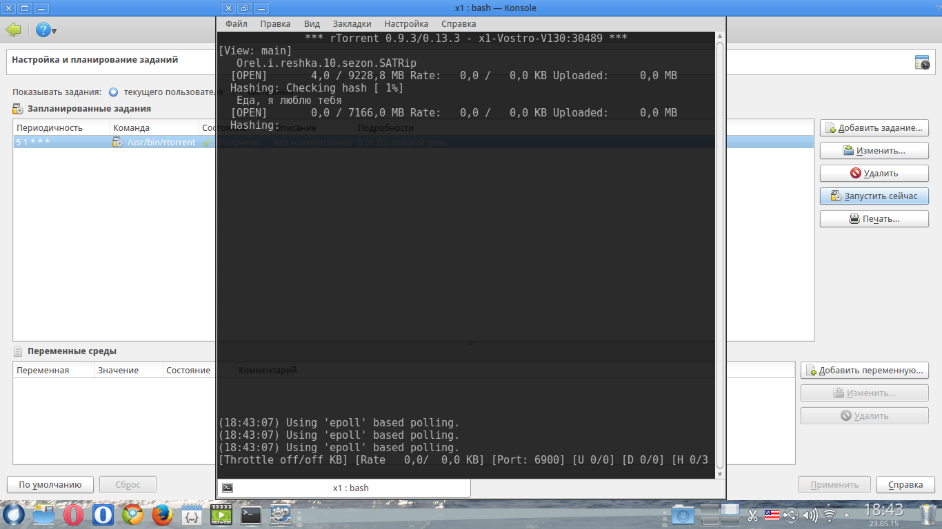

Пытаюсь запустить rtorrent по расписанию. Задание успешно добавляется и проверка даёт положительный результат (см. скриншот). Но в нужное время приложение не запускается.
Аналогично при ручном вводе задания по crontab -e. То же самое, если использовать at. При этом в логе никаких ошибок.
