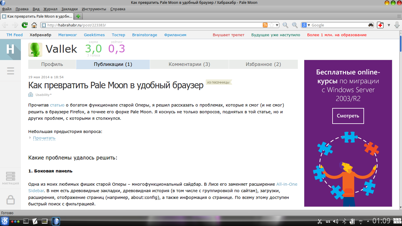

Возможно вы не знали, но у firefox есть форк Pale Moon. Там полностью сохранен прежний интерфейс и функционал. Притом Pale Moon автоматом получает все актуальные заплатки безопасности и исправления ошибок из текущей версии Firefox ESR. Из плюсов еще, пожалуй, большая производительность по сравнению с firefox. Так что, похоже это то что вам нужно.
Re: забыл. подскажите как заблокировать фокса от обновлений
спасибо. а то я запамятовал. и браузер гляну.
