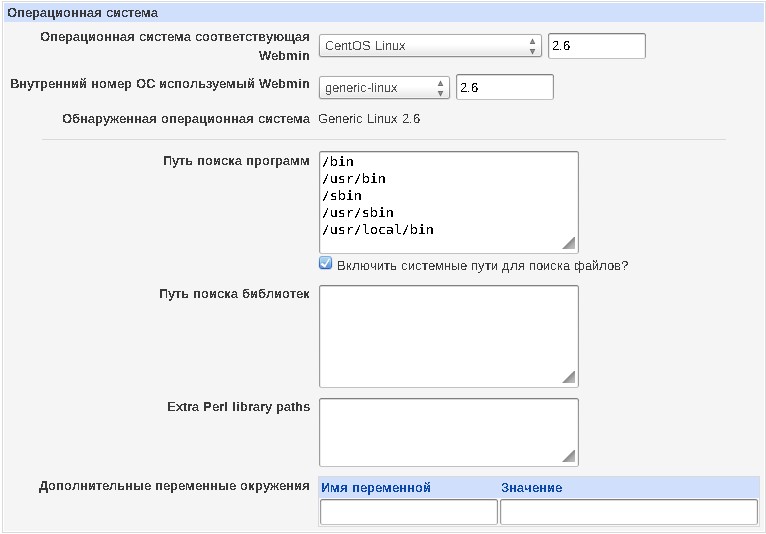

notauser писал(а):https://127.0.0.1:10000/webmin/edit_os.cgi - ?
Спасибо. При выборе Mandriva Linux Enterprise Server 2.6, часть модулей стала работать, но не все. Может кто уже в курсе, что выбирать лучше всего?

Если у Вас RELS, то выше писали "Тут на 100% расположение соответствует соответствует CentOS и RHEL.", а значит Mandriva Linux Enterprise Server 2.6 - не лучший вариант.

Не видит SQUID упорно. И CentOS, и RHEL. Может что еще надо выставить?

Внутренний номер ОС используемый Webmin меняли, модули обновляли? Если не помогает, то проще в настройках модуля всё прописать рукими.
