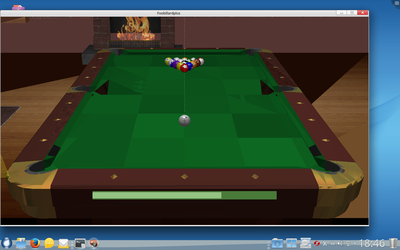

Сообщение grival64 »
Настройки сделал те же, что и у "Barmalei". Экран в системе стал работать хуже (не так плавно).
Игра не заработала.
Сделал Скриншот и сформировал вывод команды glxinfo в файл.
Подскажите, как правильтно прикрепить эти файлы к своему сообщению!

Вот, выкладываю...
glxinfo.txt
(11.57 КБ) 886 скачиваний
