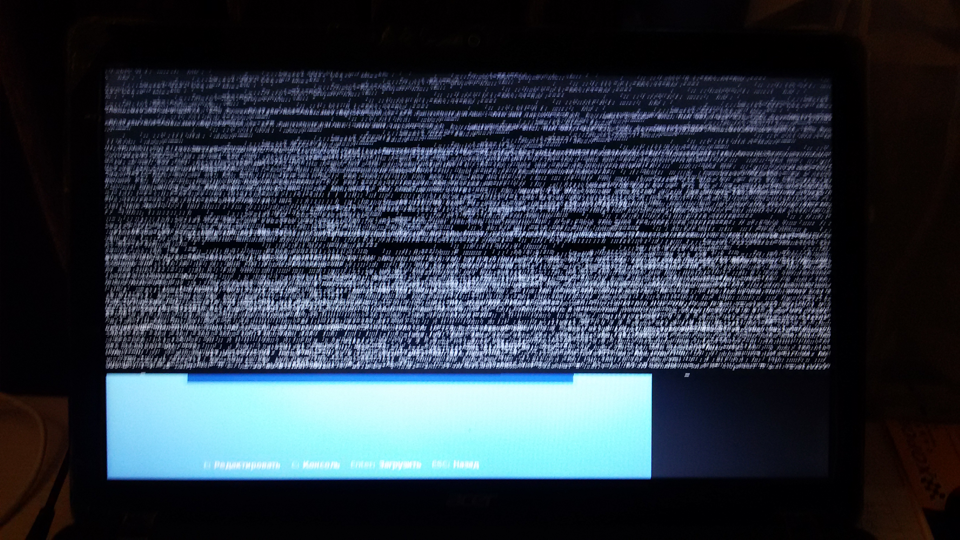

Ноут с графикой Intel HD Ivy Bridge + Nvidia дискретка. Дрова на Нвидиа не ставил.
Поменял при очередном обновлении только ядро с 3.18.10 на 3.18.11
И теперь так:
В грабе нажимаю <Enter> появляется это:
А вместо Plymouth стало такое:
На ядре 3.18.10 такого небыло.
И еще момент. Если я выключу wifi мышу на ноуте, то Plymouth нормально паокзывается. Если включу, то как выше - полоса...
Проба с ВЫКЛюченной wifi мышой, но нормальным Plymouth'ом: https://linux-hardware.org/?probe=42139a4e09
Проба с ВКЛюченной wifi мышой, но без Плимута (с полосой): https://linux-hardware.org/?probe=0ba6e1103f
И теперь так:
