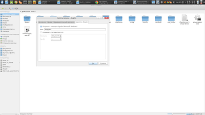

Проблема вот в чем. Дома два компа. На втором тоже роса стоит. Хотел перекинуть много много гигов с одного на другой комп. В dolphin пкм-свойстав-открыть общий доступ

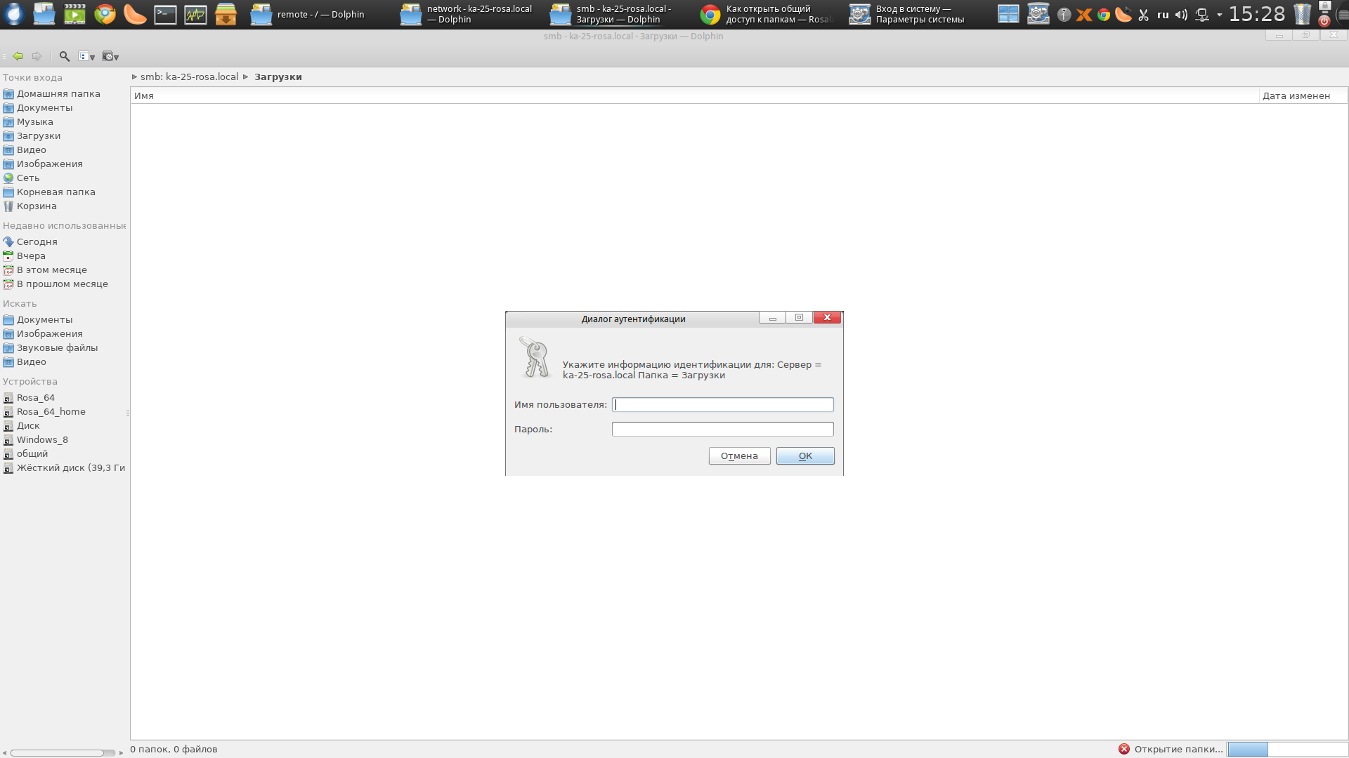

Иду ко второму компу, там вижу
, ну ладно, забил пользователей обоих компов с паролями, попробовал ради интереса root с паролем. Итог один-отказано в доступе. ПРичем на своем же компе во вкладке сеть тоже не могу войти в папку.
P.S. на вики так же написано

Я также пытался получить доступ к общей паке в росе но из винды, мне помогло шаманство с персональным фаерволом в росе. Там нужно поставить галку для папки виндовс,
