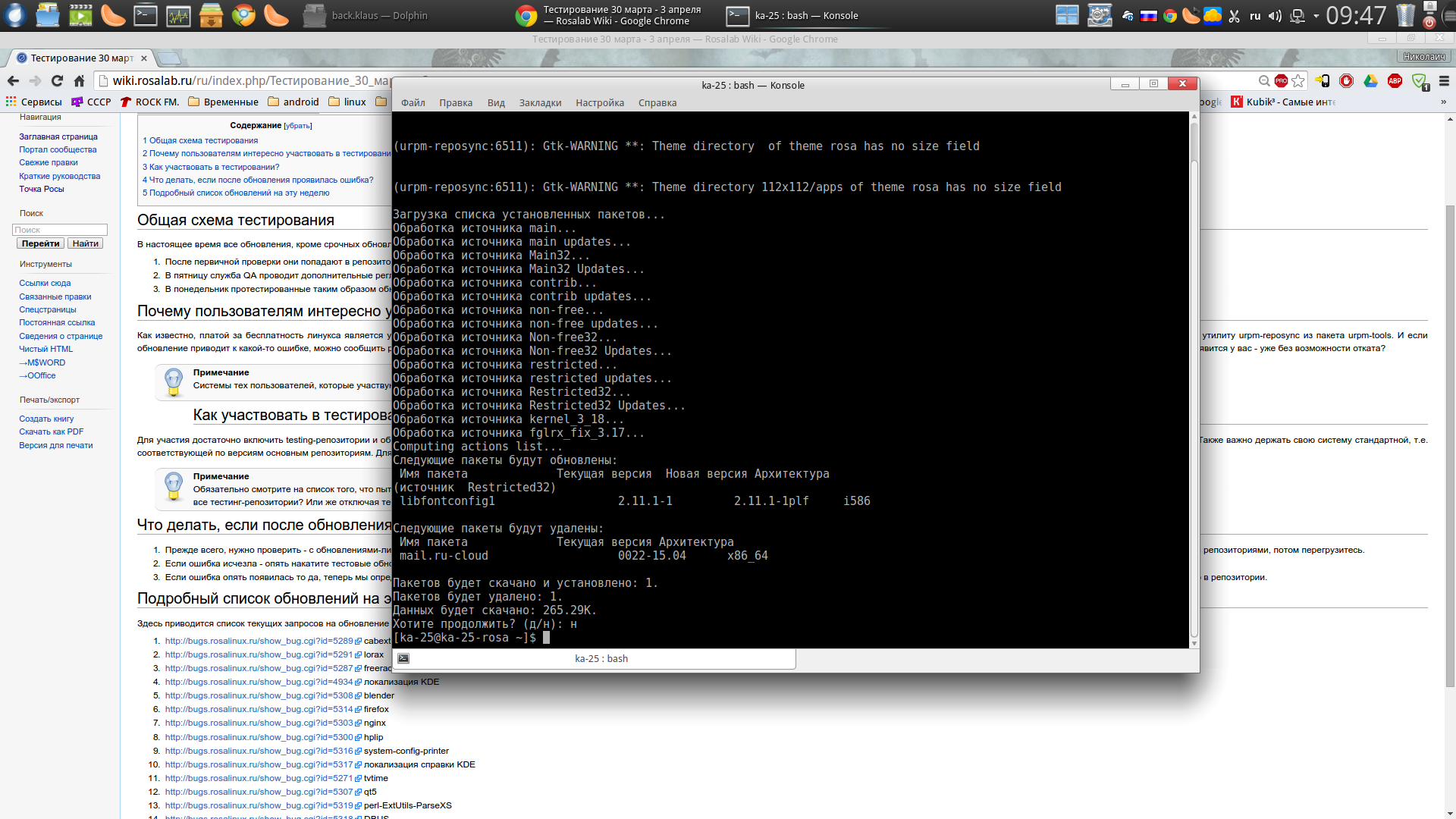

Реально ли добавить облако в репозиторий ?
Скачал рпм-64бит, второй день гоняю, норм работает. Единственный лаг заметил, если на компе файл удаляешь, на сайте не удаляется. НО если выкл-вкл синхронизацию, с сайта все удаляется. (раньше 100Г давали, теперь только 25Г дают)
На это меня навеяла команда urpm-reposync
, она предложила удалить облако, а мне этого не надо.

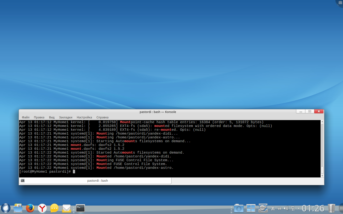

возвращаясь к данной теме. На гуглил про подключении нескольких яндекс-дисков. Вопрос про монтирование. mount -t davfs пишет что неизвестная фс, хотя davfs2 установлен и переустановлен.
Когда-нибудь я слезу с винды
Сообщения: 2678
Re: Облако от маил.ру
Карочи получилось!! :lol: :D
Правим ссылочку:
ln -s /usr/sbin/mount.davfs /sbin/mount.davfs
Вообще эту штуку надо в багзиллу завести! 8) чтобы подправили.
Дальше создаем в папке пользователя пару папок: yandex1 и yandex2
Дальше правим /etc/davfs2/secrets
/home/<юзер>/yandex1 user1 pass1
/home/<юзер>/yandex2 user2 pass2
Дальще правим /etc/fstab
https://webdav.yandex.ru /home/<юзер>/yandex1 davfs user,_netdev 0 0
Всё перегружаемся.
И у нас в домашней папке 2 папки будет: yandex1 и yandex2 тыркаем в Dolphin по ним, и все открывается, и разные аккоунты!
C правами на запись сами разберетесь, спать пошел... (наверно rw надо в fstab добавить и права на папки на запись открыть)
