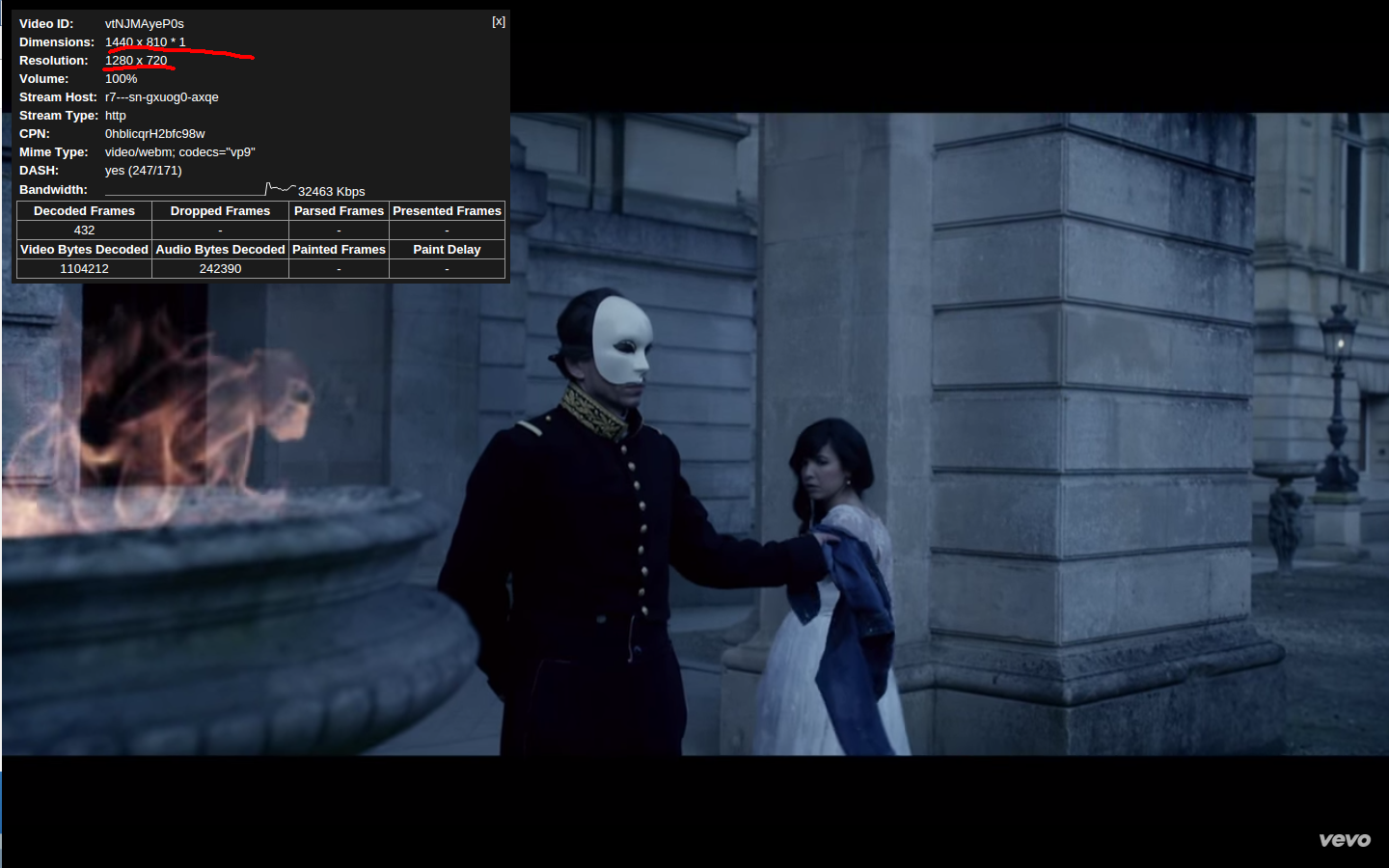

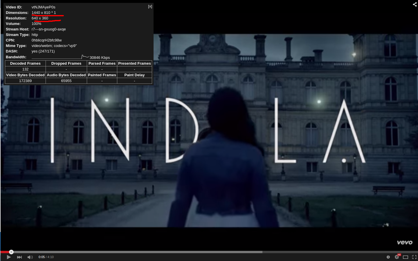

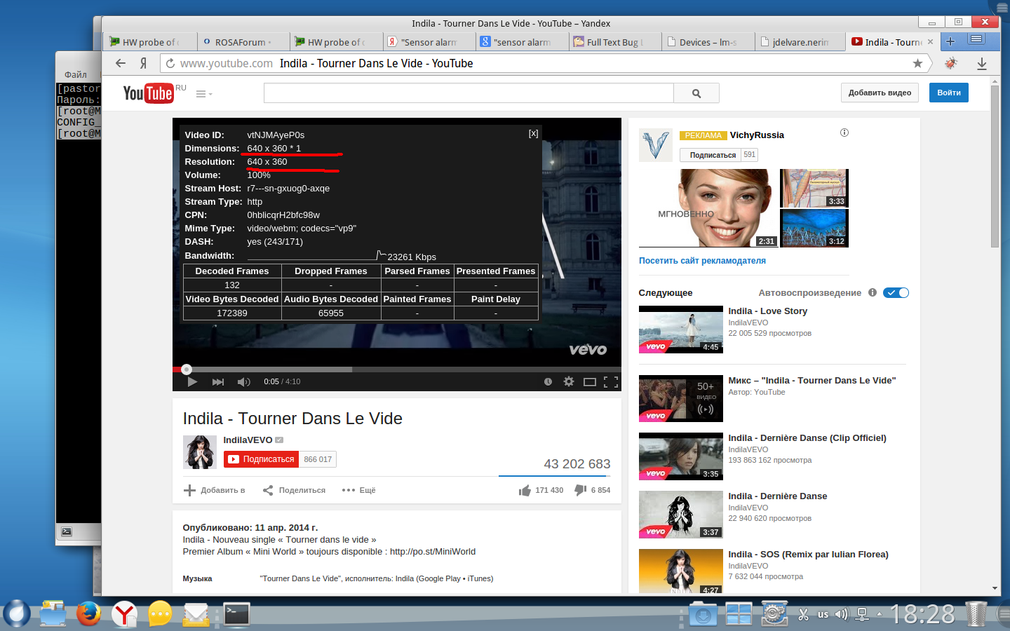

У меня так:
Открываю браузер, в ты трубе написано "Автонастройка 360". Разворачиваю видео на весь экран, автоматом ставится "Автонастройка 720".
Видимо они сделали атоопределение окна в котором смотришь.
Например если с маленького на большое переключить, то через пару секунд и переключается на HD автоматом. Можете сами посмотреть, я скрины внизу выложил, подчеркнул красным...
