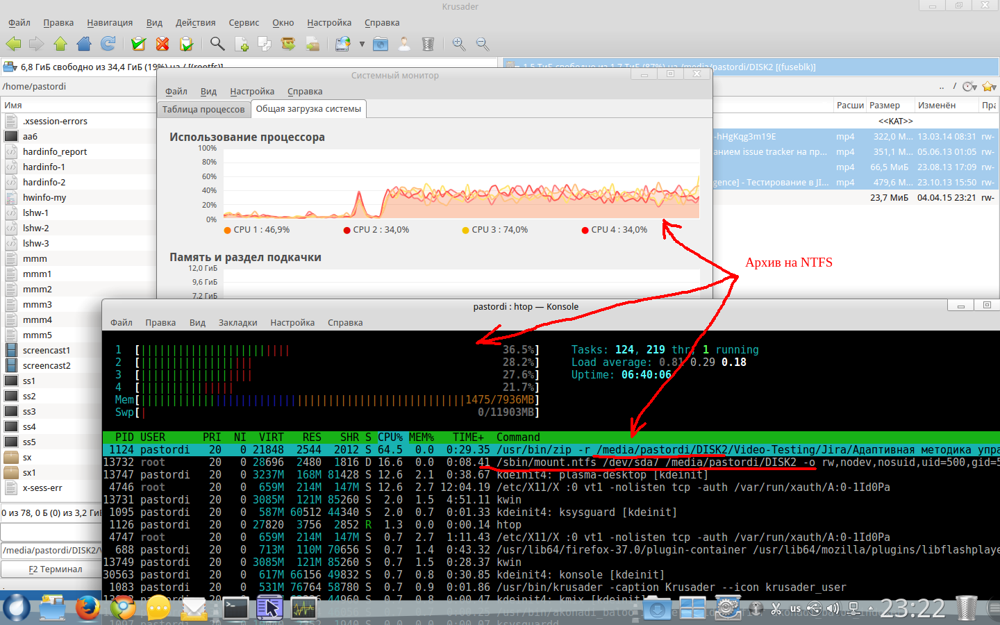

Прикольно!! 8) У меня почему-то, если я пакую архив НА ntfs раздел - работает 4 потока. Если я пакую архив НА ext4 раздел - 1 поток.
Сообщения: 2682
Re: Архиваторы и 4ядра.
Ну вот немного перехитрил Krusader и использовал pbzip2. :)
Все 4 потока идут. :Yahoo!:
Надеюсь разберетесь сами как я сделал. На скринах все видно. Если устроит такое, конечно.
Все 4 потока идут.
Использовать файловый менеджер вместо архиватора? Мне бы, что-то менее радикальное. :wink:
