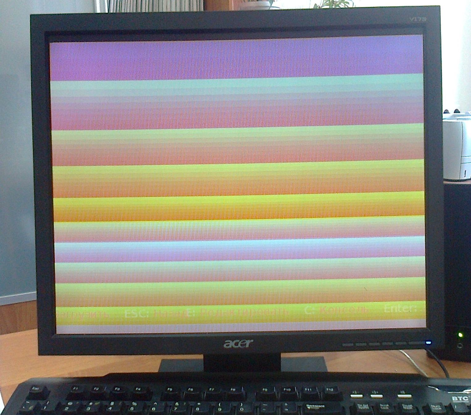

Я уже пробовал экспериментировать с разрешениями - не дало результата
Вот, что на экране:
Если присмотреться, увеличить, внизу экрана просвечивается: Загрузить, Назад, Редактировать, Консоль...
Управление Grub не отпускает?

Вот у человека такая же штука: http://askubuntu.com/questions/327009/b ... after-grub
Цитирую его:
I choose the last option y it goes into Windows, or I thought so. The fact is that after GRUB disappeared, I left a black screen and the top lines begin to appear as distorted colors (if it's important I can take a picture with the phone and upload it) that does not extend to rest of the screen, there are 1 cm or something like that.
Grub не то чтобы не отпускает, а просто не может грузануть, потому что (скорее всего) Винда заблокировала разделы. В Винде, скорее всего, у вас стоит гибернация и т.д. Отключите гибернацию и все остальное, чтоб она в нормальном режиме грузилась.
Получается видимо так, что по отдельности они работают нормально, т.е. каждая "понимает" саму себя. А если вместе, то Граб не может "понять" гибернацию Винды (загрузить ее) отсюда наверно и зависон такой цветной.
У Винды8 по дефолту такой режим стоит. Тут на форуме уже кидали ссылки как отключать. Не буду напоминать. Посмотрите все же Винду еще раз. Может действительно в ней дело.

ans писал(а):
CaptainFlint писал(а):ans
Похоже, проблема в том, что раньше диск с XP был первым, а теперь стал вторым. Теоретически, Grub пытается это обойти (команда drivemap), но почему-то это не срабатывает.
Я бы посоветовал поменять местами SATA-порты, в которые подключены этих двух винчестеров, чтобы Seagate с XP стал первым, а WD с Росой — вторым. В виртуалке я проблему воспроизвёл, и такая манипуляция починила загружаемость винды.
Подключил XP на SATA0, Росу на SATA1 - один раз дало нормально загрузится виндовсу, а потом опять полосатый экран...
update-grub2 при смонтированном SATA0 с XP?

Re: Зависает Win при старте через GRUB2
Сообщение CaptainFlint »
notauser писал(а):Подключил XP на SATA0, Росу на SATA1 - один раз дало нормально загрузится виндовсу, а потом опять полосатый экран...
Можно попробовать, хотя сомневаюсь, что это что-то изменит. Весь конфиг граба построен на идентификаторах разделов и от физического расположения дисков не зависит. Разве что идентификатор виндового раздела поменялся… Так что и никакого вреда от такого обновления не будет. Можно сохранить текущий grub.cfg, вызвать update-grub2 и сравнить новый конфиг с предыдущим.
К сожалению, я практически не представляю, как устроена загрузка Windows, поэтому не могу сказать, чем вызвано такое поведение. Возможно, при этой первой удачной загрузке Windows обнаруживает изменения в конфигурации и как-то обновляет либо загрузчик, либо привязки в реестре, а незагружаемость из граба оказывается непреднамеренным побочным эффектом. Но, опять же, я просто не представляю, какой это может быть эффект. Грабовский пункт загрузки Windows на самом деле тупой, как пробка. По сути всё, что он делает, это передаёт управление на первый сектор диска, где установлена винда — абсолютно то же самое, что делает сам биос при прямой загрузке с этого диска. У меня ни малейшей мысли нет, что такое может произойти, чтобы это перестало работать, да ещё и не сразу, а через раз, да ещё и не у всех пользователей, а только у некоторых. :o
