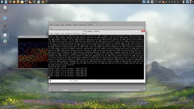

[ka-25@ka-25-rosa ~]$ glxgears
24237 frames in 5.0 seconds = 4847.307 FPS
24643 frames in 5.0 seconds = 4928.541 FPS
24506 frames in 5.0 seconds = 4901.050 FPS
[ka-25@ka-25-rosa ~]$ DRI_PRIME=1 glxgears -info
GL_RENDERER   = AMD Radeon HD 7700 Series
GL_VERSION    = 4.4.13283 Compatibility Profile Context 14.301.1001
GL_VENDOR     = ATI Technologies Inc.
GL_EXTENSIONS = ...
VisualID 41, 0x29
24409 frames in 5.0 seconds = 4881.783 FPS
24460 frames in 5.0 seconds = 4891.873 FPS
24959 frames in 5.0 seconds = 4991.600 FPS

Похоже, что CrossFire действительно заработал, так как FPS дискретной карты возросли (было 4200, см. http://forum.rosalab.ru/viewtopic.php?f ... 712#p40712).
Параметр DRI_PRIME=1 здесь не нужен, так как это не свободные драйвера.

Поставил я параллельно 64-битную версию. В дуал графике выпадала естественно в черный экран. Т.к. я уже наученный Вами, при запуске лайв-сиди прописал
nomodeset xdriver=vesa
. Система загрузилась. Установил. Загрузился уже с жесткого диска на vesa, установил ядро 3.17. Установил свободные драйвера.
А теперь тесты:
Ядро 3.17
, пробу скинул
Ядро 3.18
kernel_3.18_glxgears.txt
(1.77 КБ) 893 скачивания
, пробу не помню делал нет, вот
проба_kernel_3_18_radeon_free.tar.gz
(176.88 КБ) 730 скачиваний
, на всякий случай.

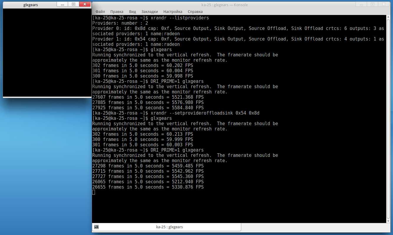

Что на 17 ядре что на 18-ом, после
xrandr --setprovideroffloadsink 0x54 0x8d
при тесте glxgears вывод в консоль идет , а шестеренок не видно, только черный квадрат. ( на скриншоте видно)
Итак, это нормльно ( про не видимость шестеренок) или нет ? На 32-битной версии тоже самое.
Когда-нибудь я слезу с винды

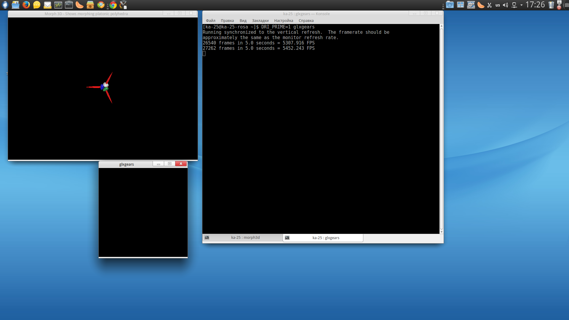

aponomarenko
Сообщения: 394
Operating system: ROSA Linux
Re: dual AMD графика. Черный экран.
Сообщение aponomarenko »
Это, конечно, не нормально.
Попробуйте morph3d запустить, будет ли что-то показывать?
hw-probe -all -upload
KA-25
Сообщения: 386
Operating system: Rosa 64bit
Откуда: Собянинка
Сообщение KA-25 »
вот

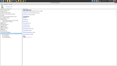

вот еще, не знаю, хоть и написано sata, но может как-то связано с процессором.

Возвращаясь к исчезновению шестеренок )
при команде
шестеренки в glxgears исчезают (о чем писал выше). Так вот, сегодня скачал с сайта и поставил WarThunder. Запустил, fps 17-20, после ввода пороля игра вылетела.
После команды
и запуска игры через DRI_PRIME=1, Она вроде как и есть, и в тоже время кроме исчезновении мышки с рабочего стола ничего не происходит. По alt+tab окна переключаются. Вверху окно игры показано
, на него переключаешь и опять изображение игры как скриншот. Но при закрытии окна через пкм-закрыть получаю вылет на экран ввода пароля для входа в систему.
Драйвера стоят свободные.
