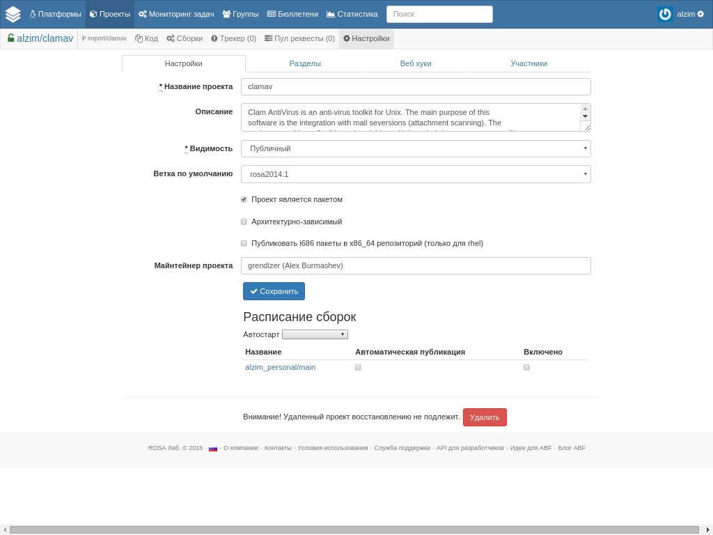

А собирать вручную (cmake, make, и.т.д.) внутри mock-urpm можно?
Re: Научите компилировать.
Vochatrak писал(а):А собирать вручную (cmake, make, и.т.д.) внутри mock-urpm можно?
Наверное, можно, если сделать chroot в то окружение, которое сделал mock-urpm. Только я сходу не скажу, как сделать, чтобы mock-urpm не очищал сборочное своё окружение. Сам с ним не работаю :oops:
Сообщения: 7733
В mock-urpm все то-же, что происходит при сборке с использованием команды rpmbuild или rpm -bb,
только сборка происходит не на локальной системе, а в созданном chroot окружении, в каталоге /var/lib/mock-urpm/
Там находится папка с результатом /var/lib/mock-urpm/Rosa-2014.1-x86_64/result/
куда выводятся готовые пакеты и логи сборки
и корневая система /var/lib/mock-urpm/Rosa-2014.1-x86_64/root/,
куда устанавливаются все зависимости.
А сама сборка происходит в /var/lib/mock-urpm/Rosa-2014.1-x86_64/root/builddir/build/BUILD/
а упаковка в /var/lib/mock-urpm/Rosa-2014.1-x86_64/root/builddir/build/BUILDROOT/
Если я правильно ориентируюсь, то mock-urpm полностью дублирует способ сборки на abf.
Для подробностей смотрите mock-urpm --help

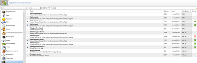

просит 32 битные библиотеки. Поискал, поставил
, по-ходу не то. ПРосит еще.

P.S. И на будущее, как удалить проект с ABF?
Vochatrak писал(а): P.S. И на будущее, как удалить проект с ABF?
Это просто. :)
Это в в настройках проекта есть:

На ABF как и локально, надо надо залить тарбол на http://file-store.rosalinux.ru/ и прописать его в .abf.yml сборочного проекта. Тогда перед сборкой ABF скачает файл по хэшу (правая часть), назовёт его указанным именем (левая часть) и поместит в каталог SOURCES для сборки.
Простите, а как собственно добавить все это дело?
"Прописать хеш тарбола в abf.yml", а сам abf.yml как вообще добавить?

На http://file-store.rosalinux.ru/ файлы добавляются естественным путём. Сначала «Add files», потом «Start upload». Пароль и логин вводится тот же, что и на abf.
Как я понял, файлы типа abf.yml, патчи и т.п. добавляются с помощью утилиты git.
В спеке источник, обычно, это адрес ссылки по которой вы качали источники для добавления в http://file-store.rosalinux.ru/
Про %files можно почитать тут: http://forum.rosalab.ru/viewtopic.php?f ... 800#p65322
P.S. Это только мои предположения. На самом деле, всё может быть по другому.
