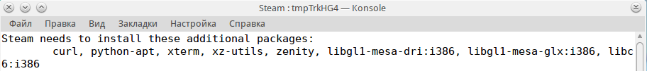

Всем привет. Имеется ноутбук на котором стоит графическая карта ATI работающая на свободных драйверах. Через некоторое время заметил что Steam начал баговать и такая игра как Amnesia: The Pig Machine престала запускаться. В чём проблема не знаю.
Ошибка при запуске Steam. Если ввести пароль, то будет ошибка что apt-get не найдена. Ну а данные пакеты у меня вроде установлены.

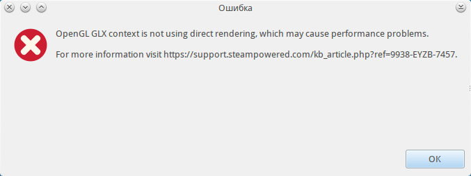

Следом появляется другая ошибка

По первой картинке, то нужно посмотреть и если установлен, то удалить пакет dpkg.

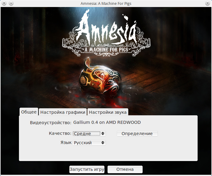

Ок, помогло. Steam перестал выдавать ошибку. Но игра так же не запустилась. При запуске сразу же вылетает.

на видеокарте встроенной или дискретной запускаешь?
Ukropchik
Сообщения: 127
Зарегистрирован: 07 авг 2014, 01:12
Operating system: Rosa and Elementary
Re: Steam, проблема при запуске.
Сообщение Ukropchik »
На дискретной. Просто раньше таких проблем не наблюдалось.

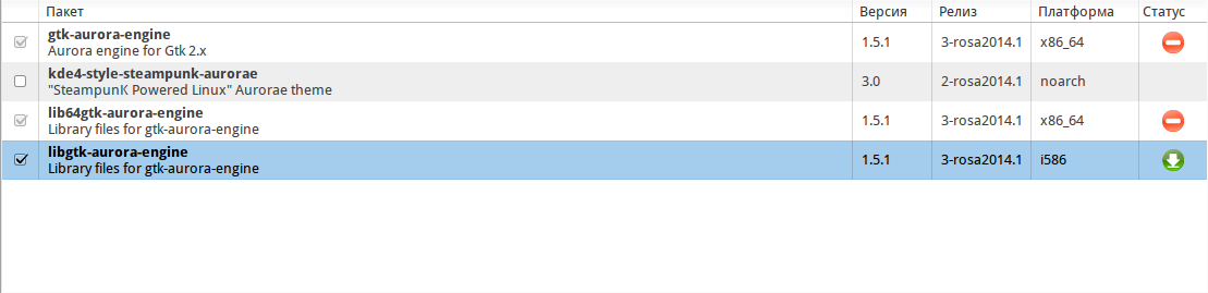

Притом я заметил такую особенность что когда в rpmdrake смотрю пакеты на которые ругается Steam, то вижу такое (на примере пакета aurora):

libgl1 для i586 стоит , если нет поставь

Установлен. Сначала было так:
Затем я его преинсталил, но игра так и не запустилась:
