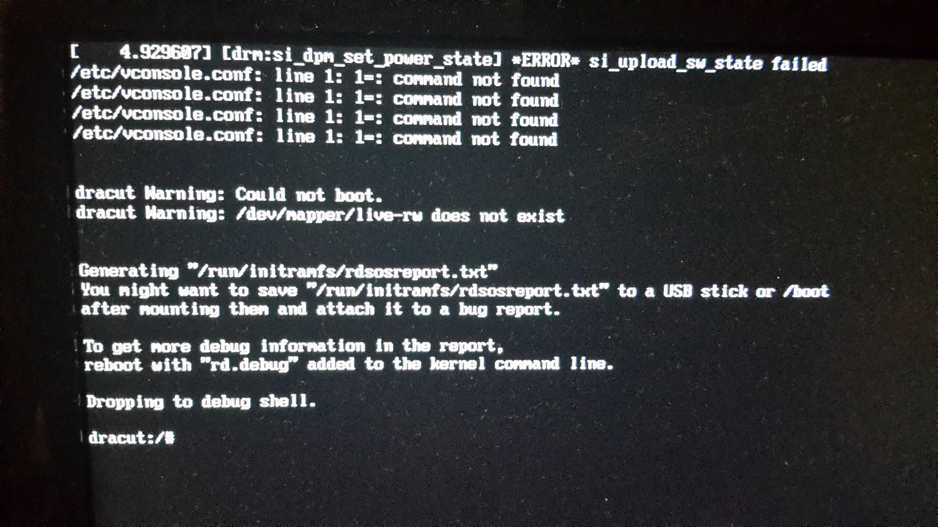

Создал загрузочную флэшку, при попытке установить или загрузить с флэшки пишет вот это ...

Аналогичная проблема. Росу записывал и через dd, и через rosa-imagewriter, но к сожалению все выдавало аналогичную ошибку. Загружал через UEFI, та же ошибка.Можете подсказать решение?

Nemial писал(а):Аналогичная проблема. Росу записывал и через dd, и через rosa-imagewriter, но к сожалению все выдавало аналогичную ошибку. Загружал через UEFI, та же ошибка.Можете подсказать решение?
Решил проблему перезаписал через rosa-imagewriter, запуск с флэшки вылетает при загрузке и при установке без интерфейса тоже вылетает, началась установка только в графическом интерфейсе. Но появилась проблема с разбивкой диска, либо я чего то не так понял, либо еще что то как разбил диск нажимаю готово появляется ошибка

Re: Проблема с установкой
Сообщение Nemial »
В общем я нашел нестандартное решение этой проблемы
Когда появляется консоль
dracut:
Вы напишите там exit и нажмите Enter
dracut: exit
Установка продолжится и ROSA установится нормально.
Вариант работает если флешка записана с помощью Rosa ImageWriter
