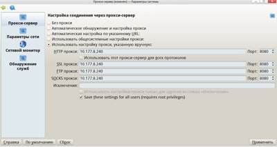

Всегда настраивал прокси через настройки рабочего стола.
При сохранении настроек с правами root все записывалось в файл /etc/profile.d/proxy.sh.
Последний раз устанавливал Росу с образа ROSA.FRESH.KDE.R5.9316.b.x86_64.iso, и не выходит настроить proxy и файл /etc/profile.d/proxy.sh
не создается и не заполняется.
Если у кого-то есть такой файл с настройками, скиньте по возможности сюда образец заполнения файла.
Я пробовал сделать вручную, но не помню точно, как его правильно заполнять в Росе.
Варианты из гугла или такой вариант из файла ~/.kde4/share/config/kioslaverc
не подходит.
ftpProxy=http://10.177.8.240 8080
httpProxy=http://10.177.8.240 8080
httpsProxy=http://10.177.8.240 8080
socksProxy=http://10.177.8.240 8080

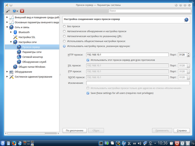

Сейчас проверил, у меня нормально создалось:
$ cat /etc/profile.d/proxy.sh
http_proxy=http://192.168.10.1:3128
export http_proxy https_proxy ftp_proxy no_proxy

Проверил, если галочку (которая непереведенная) ставить - файл создается.

а давайте точно - какие настройки вбиваете и куда жмете. Возможно, дело в каком-то сочетании, которое не работает.
Сообщения: 8447
Re: Ошибка настройки сети через proxy в R5
keleg писал(а):а давайте точно - какие настройки вбиваете и куда жмете. Возможно, дело в каком-то сочетании, которое не работает.
Так к первому сообщению приложил картинку.
Так же запускал systemsettings от рута.
