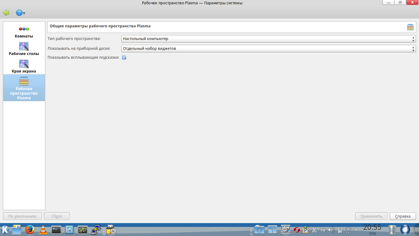

Ukol
Сообщения: 462
Откуда: с. Богучаны
Re: Первые вопросы
Сообщение Ukol »
:) А тут смотрели :D
Выбираете драйвер, он скачивается устанавливается, далее появляется окошко, ставите везде галочки, на следующем окне. Короче вот как на картинках.[attachment=0]3.png[/attachment][attachment=1]4.png[/attachment]
В конце будет окошко, что нужно перезагрузить систему. Вот и после перезагрузки должно все работать. Удачи!

Сева
Сообщения: 31
Зарегистрирован: 26 янв 2015, 10:06
Operating system: ROSA ROSA Desktop Fresh 64 Vindows Vista 64
Откуда: Севастополь
Re: Первые вопросы
Сообщение Сева »
Ukol писал(а):А тут смотрели :D
Всё нашел и все сделал.. И даже раньше чем вы мне подсказали.. :Yahoo!:
Всё просто. Оказывается после того как меняем XREnder на OpenGL 3.1 картинка становиться смазаной и плывет.. После ничего не меняя перезагружаемся и вуаля - картинка заглядение... :Yahoo!:
А вертикальная синхронизация тут https://onedrive.live.com/redir?resid=5 ... hoto%2cjpg
Ukol огромное спасибо1. Вот бы ещё найти где верхний регистр символов включть - знак вопроса знак равно звездочку собачку для почты и всё такое былобы вообще класс1
Ещё раз прошелся проставил все галки.. И Ещё раз спасибо.. Вдруг ещё один такой олень как я РОсу установит и так же будет монитор бодать.. :crazy:

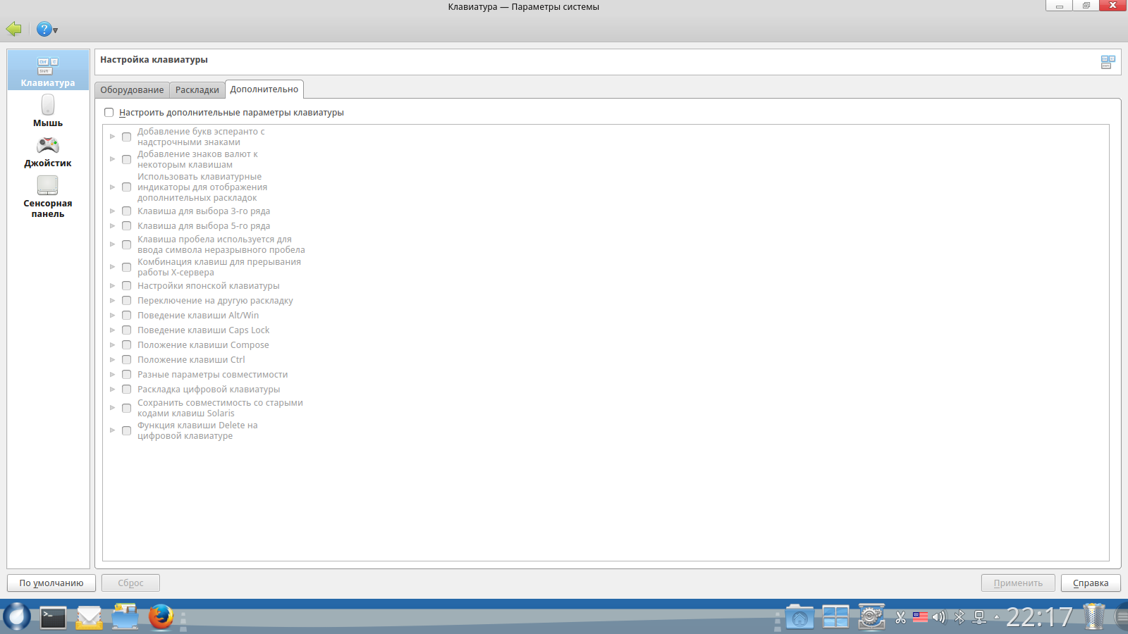

вообще то если у вас правильно выбрана раскладка клавиатуры то все есть через shift + кнопка сверху (цифры). еще если numlock включен звездочка есть на цифровом блоке справа.

Все тут настраивается, под ваш вкус

Добрый день!
1) Как сделать так, чтоб при запуске автоматически включался Num Lock?
Я так понимаю нужно что-то добавить в Автозагрузку. Какой-то скрипт. Я не знаю как создать, и что прописать в нем.

Народ, нужна помощь... Что то щелкнул (не запомнил что) и теперь каждый раз после запуска вываливаются вот такие яйца.... То ли поиск то ли консоль... Вообщем где её отключить? Раздражает... :-x
Сообщения: 5386
Re: Первые вопросы
На крестик нажми, вроде это виджет поиска.
Сева
Сообщения: 31
Откуда: Севастополь
Re: Первые вопросы
Сообщение Сева »
Barmalei писал(а):На крестик нажми, вроде это виджет поиска.
Если её просто закрыть нажав на крестик, то она конечно пропадёт... Но при следующем запуске системы выскакивает опять...

а в настройках виджета нет? там вверху слева гаичный ключ - это настройки програмы. еще есть смысл глянуть в ./kde/autostart (скрытая папка). может там чего.
Сева
Сообщения: 31
Откуда: Севастополь
Re: Первые вопросы
Сообщение Сева »
slavyanix писал(а):а в настройках виджета нет? там вверху слева гаичный ключ - это настройки програмы. еще есть смысл глянуть в ./kde/autostart (скрытая папка). может там чего.
Если нажать на гаечный ключ то выпадает вот чего...
Сева
Сообщения: 31
Откуда: Севастополь
Re: Первые вопросы
Сообщение Сева »
А если соседний с ним значек то становиться вот так..
Re: Первые вопросы
Сева писал(а):Народ, нужна помощь... Что то щелкнул (не запомнил что) и теперь каждый раз после запуска вываливаются вот такие яйца.... То ли поиск то ли консоль... Вообщем где её отключить? Раздражает... :-x
У меня тоже начала появляться эта штука, после того как я поигрался режимами
Но мне пока не мешает :)
obandr
Сообщения: 14
Зарегистрирован: 27 янв 2015, 15:54
Operating system: ROSA Desktop Fresh R5 KDE
Откуда: Ровеньки, ЛНР
Re: Первые вопросы
Сообщение obandr »
Мне помогло снятие галочки с krunner в Системное администрирование/Запуск и завершение/Автозапуск
Сева
Сообщения: 31
Откуда: Севастополь
Re: Первые вопросы
Сообщение Сева »
Спасибо! Проблема решена также снятием галки с krunner. Эта Вундервафля больше не вываливается.... :Yahoo!:

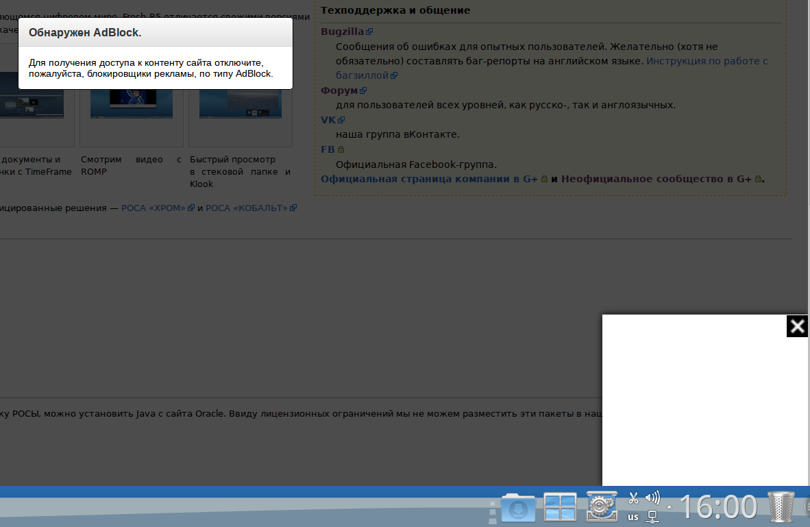

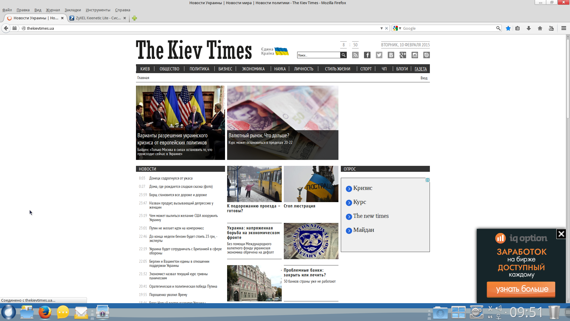

Сообщение Сева »
Есть какой нибудь антивирус? Сегодня меня атаковал спам.. Ничего ни могу поделать.. Открываются сами рекламные страницы... А в углу браузера почти всегда пляшет реклама!
Сева
Сообщения: 31
Откуда: Севастополь
Re: Первые вопросы
Сообщение Сева »
Тут тоже правый нижний угол :cry:
Сообщения: 4938
Re: Первые вопросы
посмотреть расширения браузера?

Re: Первые вопросы
Сообщение Сева »
keleg писал(а):посмотреть расширения браузера?
Только это...

Поставил два этих расширения толку 0.. Вся разница лишь в том что само окно спама открывается но без изображения

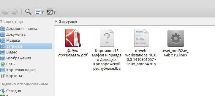

Re: Первые вопросы
Сообщение Сева »
Как тут вообще ставить программы кроме как из этого лепрозория? :(
Вот скачал Dr.web и Nod... Что дальше с этими огрызками делать не совсем понятно?

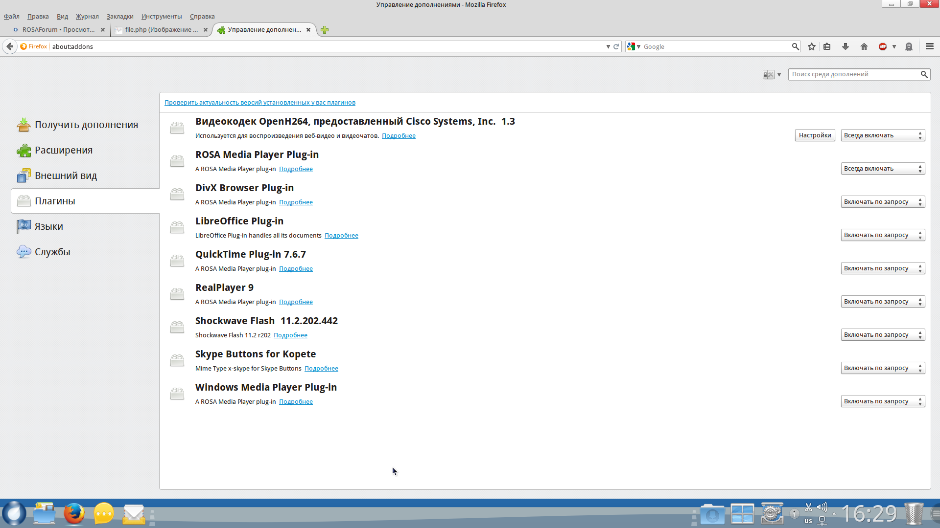

Сообщения: 4938
Re: Первые вопросы
а в огнелис-плагинах что?

Re: Первые вопросы
Сообщение Сева »
keleg писал(а):а в огнелис-плагинах что?
Всё у меня системе кранты! ВСё само открывается.. Разные окна... Ютуб с рекламой Burger King.. В плагинах вот что

Сева писал(а):Как тут вообще ставить программы кроме как из этого лепрозория? :(
Для файла run, так откройте его свойства через контекстное меню.
Поставьте галочку, если снята, что он выполняемый.
Потом в этом каталоге нажмите F4 и в консоли наберите su и жмите enter.
после ввода пароля введите ./*.run
Дальше разберетесь.

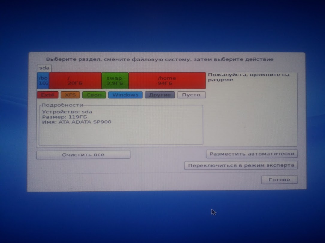

Re: Первые вопросы
Сообщение Сева »
Эх жаль... Ничего не помогает.. Буду переустанавливать Росу....
Сообщения: 7859
Re: Первые вопросы
Сева писал(а):Эх жаль... Ничего не помогает.. Буду переустанавливать Росу....
А нафига.
Если у вас домашний каталог, это отдельный раздел,
то не поможет.
Для примера и если нет желания чистить историю, переименуйте папку ~/.mozilla/firefox
и проблема уйдет.
На новом профиле сразу установите нужные дополнения.

Я просто не смог найти каталог ~/.mozilla. Как мне кажется я перерыл всю корневую папку.. Проблему решил лишь ещё одной переустановкой ОС с полной очисткой (удалением) всех разделов и заново их создав.. Я прекрасно понял что эта гадость подцепилась к самому браузеру и пути два (или найти то что было поменяно вирусом в браузере или полное форматирование) И да, спасибо что научили устанавливать программы из файла рун... Поставил Dr.web для Linux.. Дали три месяце лицензии бесплатно.. Да и подскажите пожалуйста где всё таки находится этот злополучный каталог ~/.mozilla.?
Re: Первые вопросы
Сева писал(а):Да и подскажите пожалуйста где всё таки находится этот злополучный каталог ~/.mozilla.?
Запустить терминал (Меню/Утилиты/Терминал).
Затем дать команду mc , войти в /home - там будет каталог пользователя (имя логина, который вводился при установке), в этом каталоге увидите /.mozilla и много другого.
Если нужно с правами администратора дать комаду su , ввести пароль администратора.
Или можно в Домашней папке из Dolphin через меню включить "Показать скрытые файлы" (Alt+) и увидите скрытые файлы.
Сообщения: 7859
Re: Первые вопросы
Вам нужно было сразу спросить.
Мне как-то в голову не пришло сразу вам подсказать.
Откройте в Dolphin домашнюю папку,
В меню Dolphin кнопка Вид - Показывать скрытые файлы.
Появятся скрытые файлы, названия которых начинаются с точки.
Там и увидите .mozilla
Вот дела, прозевал что ans уже написал это выше.
