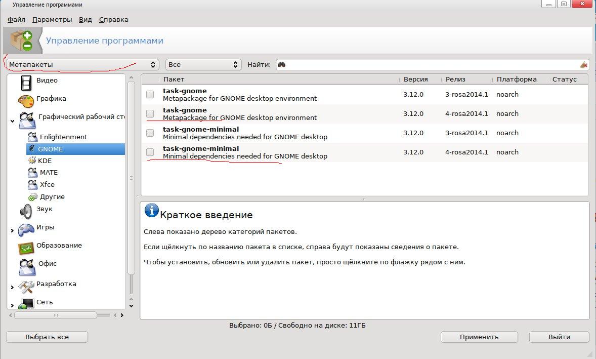

alexxcompany писал(а):Вот есть метапакеты для установки LXDE, GNOME, LXQT. Всех их попробовал и решил остаться на KDE. Как теперь удалить установленные пакеты от них. (не выбирать каждый пакет по отдельности). Удалить например task-lxqt и все пакеты подтянулись.
Не совсем так.
Там есть ещё метапакеты task-minimal.
Метапакеты можно удалять через графику, выбрав отображение только метапакетов.
После их удаления можно подчистить систему командой
urpme --auto-orphans
Только перед выполнением этой команды стоит проверить, установлен ли пакет task-kde4.
А то можно нечаянно сломать систему.
Только при этом будут удалены пара-тройка пакетов от gnome, которые необходимы в KDE.
После очистки необходимо проверить, установлен ли пакет GConf2.
Если был удален, то установить его.
Конечно, и так все будет работать, но будут проблемы с некоторыми приложениями.
Скорее всего будут проблемы с SMPlayer.
