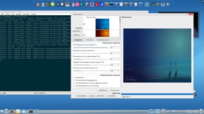

Готово, опубликовался обновленный macrofusion в contrib/updates. Пробуйте, я его не особо гонял. Плюс мог пропустить какие-нибудь зависимости.
Сообщения: 8184
Re: Исправление проблемы в программе macrofusion
Работает.
Спасибо.
