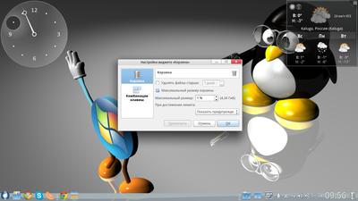

Дави shift_delete сразу! Ресурс корзины небезграничен.........................
Я вообще использую на 1 процент корзину_ибо /home у меня весит аж 440 гб.
Если же домашний каталог не создан на винте отдельно,корзина пользуется корнем / А он,как известно не такой уж длинный
А если корзина не пуста_заедает "картинка полной корзины". Такое бывает,и на бубунте тоже.
С уважением.................

в настройках дельфина надо поставить удалять без помещения в корзину и все. а на флешке выставить показывать скрытые файлы и удалить с неё все что есть.
Re: Удаление Файлов с флешки
А где эти настройки

кнопка настроек дольфина вверху.

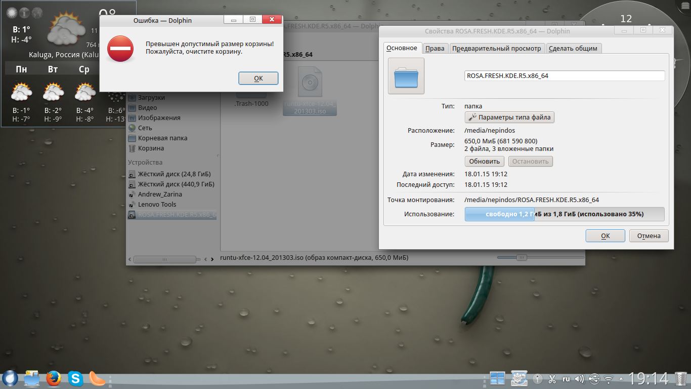

А тут пол правды_чтоли? Флешка 2 гб,образ 650 мб,но всё равно не удаляется.ДроноваЮ писал(а):Это известный маразм когда корзина создаётся тут же на флешке, а вовсе дело не в корне. Поэтому и получается, что когда удаляешь файл в 3 гига с флешки на 4, что "файл слишком большой для удаления". Корзина эта на флешке -- скрытый файл, поэтому удалять файлы удобнее всего из mc, предварительно смонтировав флешку в наутилусе или дельфине.
При чём флешка вымыта gparted_ом после загнанной Росы

Re: Удаление Файлов
Слишком большой файл.nebritos писал(а):А тут пол правды_чтоли? Флешка 2 гб,образ 650 мб,но всё равно не удаляется.
По умолчанию корзина имеет размер в 10% от размера раздела.
Значит корзина на флешке 200 мб и попытка удалить туда образ в 650 мб выдает это сообщение.
