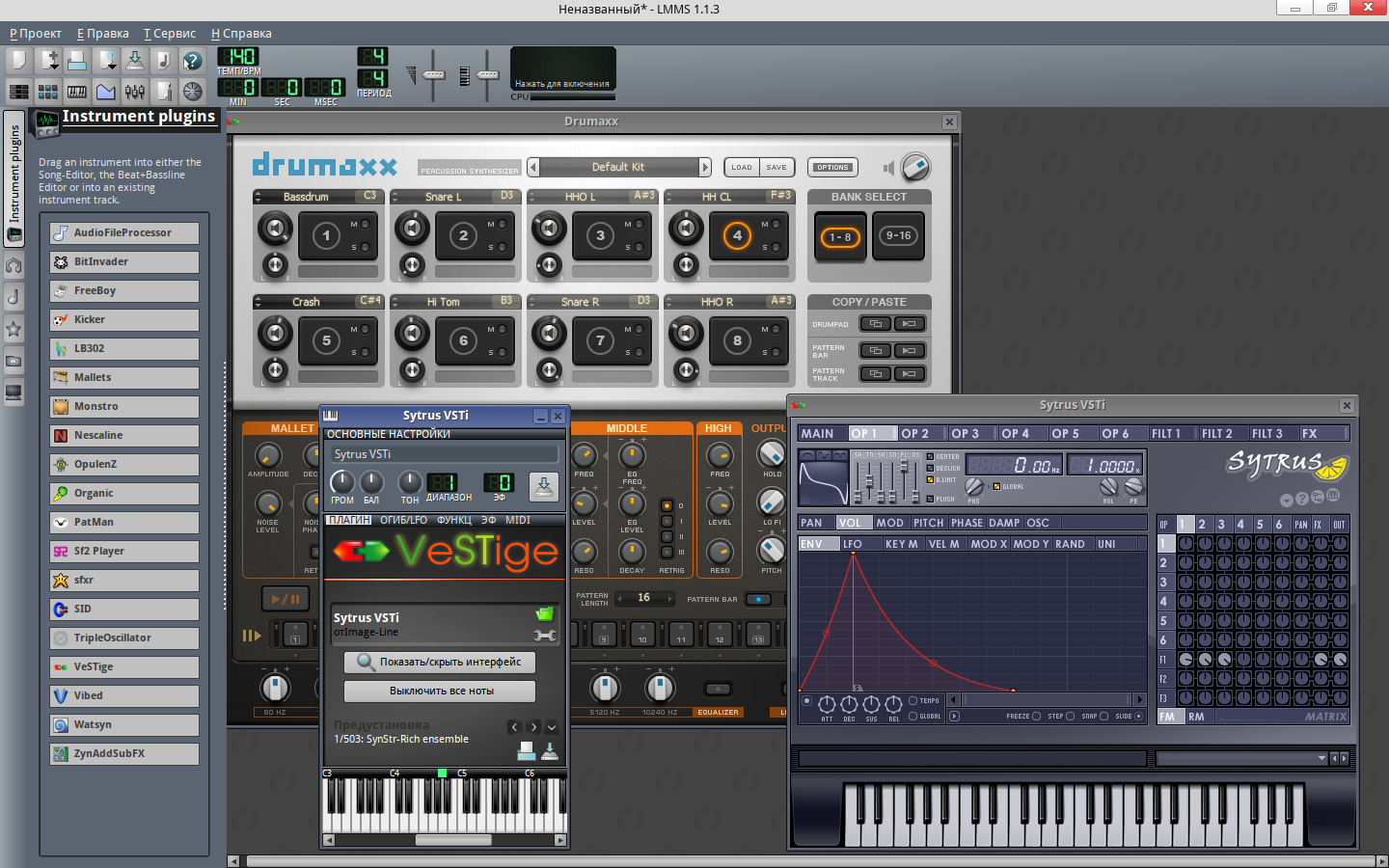

Re: LMMS
tolya писал(а):Здравствуйте, можете собрать LMMS 1.1.3 с поддержкой VST плагинов??? В репозитории есть эта программа, но в ней не включена поддержка VST, нет инструмента Vestige :(
Пока что в отдельные контейнеры Джованни собрал LMMS с поддержкой VST. Для x86_64 частичная поддержка (VST no-wine), а для i586 полная.
x86_64: https://abf.rosalinux.ru/build_lists/2490221
i586: https://abf.rosalinux.ru/build_lists/2490220
Надо теперь проверить, работают ли эти сборки. И если всё хорошо, то такие же пакеты будут собраны в официальные репозитории.
alexey_r
Сообщения: 153
Re: LMMS
Сообщение alexey_r »
Установил i586 версию. Бесплатные плагины (win32 dll) с http://www.dskmusic.com/ работают.
Re: LMMS
alexey_r писал(а):Установил i586 версию. Бесплатные плагины (win32 dll) с http://www.dskmusic.com/ работают.
Отлично. :) Теперь подождём, пока кто-нибудь x86_64 версию проверит.

Re: LMMS
Сообщение tolya »
На i586 версии полет нормальный :Yahoo!:
Плагины VST работают хорошо. Даже коммерческие IL с FL Studio.
Теперь LMMS полностью функциональна :Yahoo!:

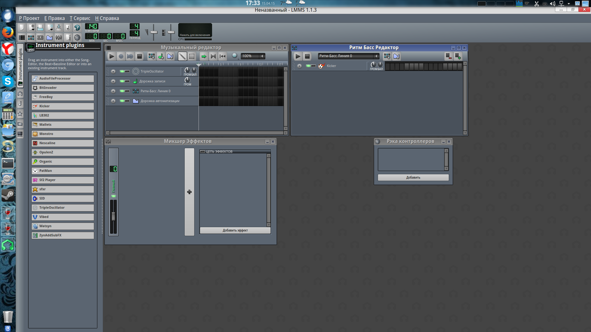

Operating system: linux
Re: LMMS
Сообщение tolya »
В x86_64 вообще VeSTige не появился.Видимо поддержка VST ограниченна на 100%...
