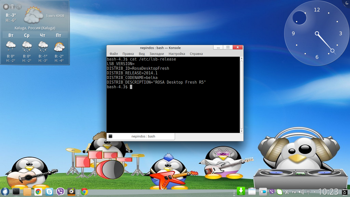

Странно, мне пришло rosa-release-EE, (я почему и спросил за версию релиза) так-как у меня ничего не изменилось:
cat /etc/lsb-release
LSB_VERSION=
DISTRIB_ID=RosaDesktopFresh
DISTRIB_RELEASE=2014.1
DISTRIB_CODENAME=belka
DISTRIB_DESCRIPTION="ROSA Desktop Fresh R4"
{/code}

у меня прилетели обновления вчера и тоже пишет чтот уже R5.
