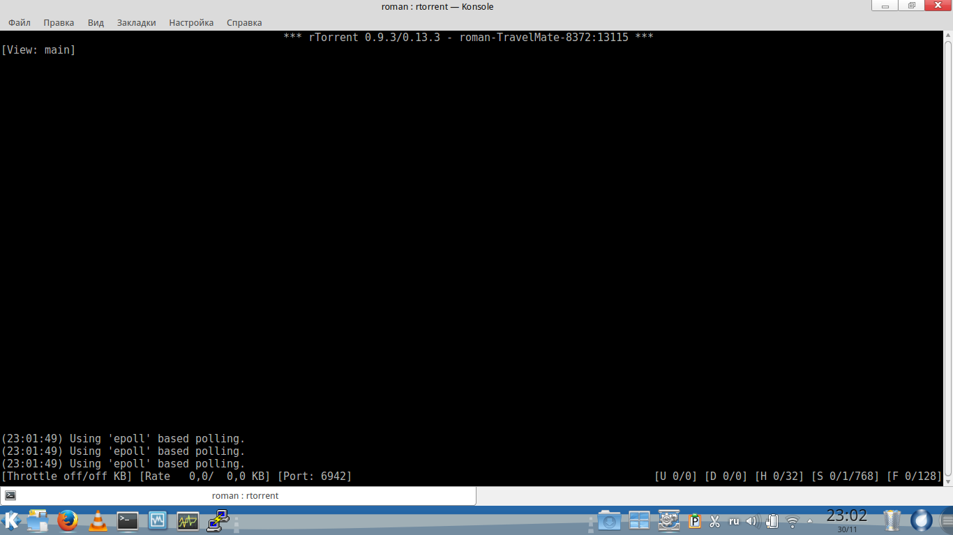

Запускаю rtorrent в консоли:
[roman@roman-TravelMate-8372 ~]$ pstree
systemd─┬─ModemManager───2*[{ModemManager}]
        ├─NetworkManager─┬─dhclient
        │                └─3*[{NetworkManager}]
        ├─_plutorun─┬─_plutoload
        │           └─_plutorun───pluto─┬─_pluto_adns
        │                               └─3*[pluto]
Процесс rtorrent появился, родитель - konsole
Закрыл вкладку rtorrent в консоли

Процесса rtorrent - нет.
Это явно показывает на его ручное включение/выключение.
