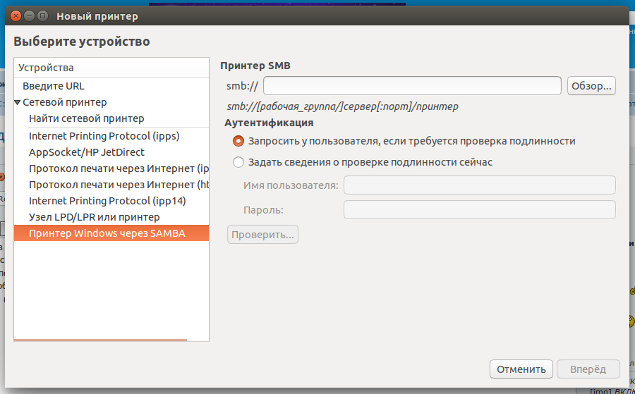

Необходимо подключить удалённый принтер, который подключен к windows компьютеру.
Я зашёл в «Настройка рабочего стола» > «Настройка принтеров, очередей печати...» > «Добавить» > «Найти сетевой принтер» в поле «сервер:» вписываю нужный ip адрес и нажимаю «Найти» затем выскакивает окно с просьбой ввести данные для аутентификации на удалённом компьютере где нужный принтер подключен, естественно ввожу правильные данные, после чего в строке smb появляется прописанный путь до нужного принтера в следующем виде — smb://192.168.207.250/EPSON-T50
Но при нажатии кнопки вперёд дальше ничего не происходит.
Запустил через терминал команду «system-config-printer» чтобы посмотреть что пишет терминал во время нажатия кнопки «Вперёд», вот выхлоп:
File "/usr/share/system-config-printer/newprinter.py", line 898, in on_btnNPForward_clicked
self.nextNPTab()
File "/usr/share/system-config-printer/newprinter.py", line 1049, in nextNPTab
stderr=file("/dev/null"))
File "/usr/lib64/python2.7/subprocess.py", line 710, in __init__
errread, errwrite)
File "/usr/lib64/python2.7/subprocess.py", line 1327, in _execute_child
raise child_exception
OSError: [Errno 2] Нет такого файла или каталога

А сама локальная сеть работает?metalizer писал(а):Попробовал я установить и настроить SMB-принтер через Turboprint2. Скачал rpm пакет отсюда (http://www.turboprint.info), установил, потом через конфигурационную утилиту даже удалось добавить принтер в систему (т.е. появился значёк в разделе принтеры), но печатать почему-то всё равно не хочет
Пробовали подключать принтер напрямую к Linux ПК?
RPM пакет который вы скачали не протрстирован на соместимость с ROSA и может непраильно работать.
Этот драйвер пробовали?
Re: Не подключается удалённый принтер
Локальная сеть работает, я без проблем скачиваю файлы с "расшаренной" папки именно с того компьютера к которому нужный мне принтер подключен.Галахов Роман писал(а): А сама локальная сеть работает?
Непосредственно напрямую принтер я не пробовал подключать. С самого начала когда я только решил подключится к этому принтеру я никаких rpm пакетов не устанавливал в систему. На убунту мне хватало и открытого драйвера для EPSON T50, поэтому я и на Росе собирался его же и поставить. Но вот когда список с выбором драйверов для принтера ни в какую не открывался я уже начал импровизировать скачав сразу RPM-пакет с официального сайта EPSON (именно оттуда как и у вас на скриншоте), а потом уже и Turboprint. Но увы ничего не вышло.

принтер в системе на другом компьютере числится как для всех или только для того пк? просто может с сетевой настройкой что то не то. гляньте в браузере по адресу http://localhost:631/. это адрес сервера печати внутри компа с линукс. там же и настройка. естественно смотреть на том компе к которому принтер подключен. если там линукс естественно.
Тот принтер числится как общедоступный для всех. С ноутбука с Ubuntu 14.04 на тот принтер я спокойно печатаю через локальную сеть. А вот стационарник с ROSA R4 через ту же локальную сеть - ни в какую.slavyanix писал(а):принтер в системе на другом компьютере числится как для всех или только для того пк? просто может с сетевой настройкой что то не то. гляньте в браузере по адресу http://localhost:631/. это адрес сервера печати внутри компа с линукс. там же и настройка. естественно смотреть на том компе к которому принтер подключен. если там линукс естественно.
Ещё вот порывшись в интернете и поспрашивав мне подсказали, что это может быть из-за того что в том окне, где добавлять новый принтер отсутствует пункт "Принтер windows через samba". Я глянул в ubuntu там этот пункт есть, а в Росе вы можете убедится по скриншоту из первого поста, что этого пункта там нет.
А "найти сетевой принтер" не помогает?
Нет, не помогает. Я туда вписываю нужный ip-адрес, потом появляется окно с просьбой ввести имя пользователя и пароль от удалённой машины и в случае когда имя и пароль введены правильные ничего не происходит. А если к примеру я ввожу неправильный пароль, то мне сообщается что подключится не удалось. Значит правильный пароль принимается, но дальше какой-то сбой получается уже на следующем этапе.keleg писал(а):А "найти сетевой принтер" не помогает?

Попробуйте еще погуглить настройки самбы и cups для доступа к самба-принтерам. Возможно, мы что-то упустили в конфигах.
Погуглил сам. http://bugs.rosalinux.ru/show_bug.cgi?id=4606
Попробуем включить поддержку.
Должно быть исправлено в обновленном system-config-printer.

Всем привет! У меня такая проблема:
пытаюсь подключить сетевой принтер EPSON L800 Series... Скачал пакет epson-inkjet-l800-1.0.0-1lsb3.2.x86_64.rpm, установил драйвер...
Настройка принтера, Добавить сетевой принтер...
Определился Принтер Windows через SAMBA, выбрал его в базе драйверов...
И тут сообщение:
Ошибка сервера CUPS
"Ошибка во время операции CUPS:"client-error-not-possible"
Зашел по адресу http://localhost:631/ попытался добавить свой принтер, при запросе логина и пароля вводил и системные данные и данные root... Не пустил.
Зарегился на сайте CUPS, ввел данные на странице http://localhost:631/ - не вошел....
Подключал принтер напрямую-работает, значит пакет нормальный epson-inkjet-l800-1.0.0-1lsb3.2.x86_64.rpm
Как же мне всё-таки принтер свой добавить?!

Та же самая проблема. Установил R4 на рабочий комп и хотел настроить печать на расшаренный в Винде принтер. Из Убунты эта связка работает. А в R4 я получаю:
Ошибка сервера CUPS
Делаю все так же - настройка принтера - Сетевой принтер - Найти сетевой принтер - вбиваю IP. Затем принтер находит, просит указать драйвер. Указываю нужный и получаю ошибку, которая выше.
Печать на работе нужна. Было бы замечательно, если бы как-то удалось это дело победить.
UPD: погуглил - рекомендуют ставить в систему пакет smbclient. В R4 такого не вижу - может просто он как-то по-другому называется..
Попробуйте обновленную самбу, она сейчас на QA и, если у вас заработает, то точно пройдет его
Добавьте источник с обновлением соответствующей архитектуры и обновитесь. (менеджер источников программ-файл-добавить пользовательский источник)
У меня заработало.

У меня тоже всё заработало! Спасибо за оперативное реагирование!keleg писал(а): У меня заработало.
А подключённый источник так и оставить в системе или можно удалить позже? Я так понимаю, что когда пакеты попадут в основной репозиторий, то необходимость в этом временно контейнере отпадёт.

Лучше удалить, чтобы не мешался, это, проще говоря, временный источник, который через некоторое время перестает существовать, но запись о нем на ПК пользователя приходится удалять вручную.J-Son писал(а):У меня тоже всё заработало! Спасибо за оперативное реагирование!keleg писал(а): У меня заработало.
