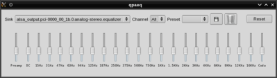

Выглядит эквалайзер так себе сейчас, конечно. Как минимум локализацию бы сделать для него до того, как в какое-нибудь видное место выносить. Ну да ладно, это уже всё потом, пока что пусть хоть так будет.

Забыл предупредить. Что бы эквалайзер работал, после установки надо в меню KMix выбрать Настроить звуковую систему, нажать Воспроизведение звука и перетащить вверх новое устройство, которое появится после установки, затем обязательно сохранить параметры нажав Применить. Только после этого новоустановленный эквалайзер заработает. Что бы отключить его нужно проделать обратные операции.

Ура! Все поставилось и отлично работает. Спасибо!

Хорошо, опишу пошагово, что нужно сделать.
1. Устанавливаешь непосредственно сам эквалайзер: urpmi pulseaudio-module-equalizer
2. Перегружаешься, это обязательно, иначе нужные модули не подгрузятся.
3. Создаешь кнопочку для его запуска в меню приложений, запускается он командой qpaeq:
Иконочку для эквалайзера ищешь среди системных значков в категории Действия или ставишь, что нибудь свое.
4. Теперь нужно активировать эквалайзер. Открываешь настройки KMix, жмешь в колоночке слева Воспроизведение звука(обязательно!) и только после этого перетаскиваешь FFT based equalizer on на первое место. Не забудь нажать Применить.
5. Теперь нужно настроить эквалайзер. Запускаешь его созданной ранее кнопочкой и сразу после запуска, не трогая ни один из ползунков, сохраняешь начальные настройки, обозвав как нибудь. Это нужно для того, что бы при нужде откатится к идеально ровному состоянию всех полосок - к сожалению, в эквалайзере нет пресетов, вообще нет, как и шкалы у регуляторов.
Все, эквалайзер готов к употреблению.
