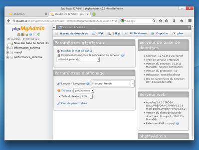

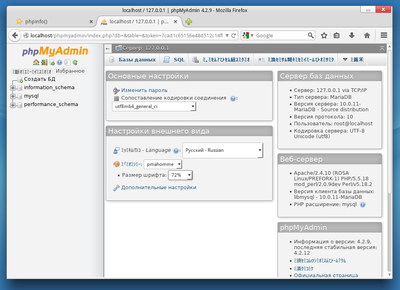

Bon j'ai mis une Rosa R4 sur virtualbox. J'ai installé lamp.
Pour éliminer l'erreur #2002 dans phpmyadmin, j'ai modifié une ligne dans /etc/phpmyadmin/config.php
$cfg['Servers'][$i]['host'] = 'localhost';
en
$cfg['Servers'][$i]['host'] = '127.0.0.1';
puis
# systemctl reload httpd.service
Accessible http://localhost/phpmyadmin
EDIT:
Et niveau traduction j'ai la même chose
EDIT2:
En russe c'est la même chose. Je me demande si le problème ne vient pas d'ailleurs.

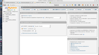

J'ai résolu de cette façon. Lorsque le chemin d'installation n'est pas correcte .
http://forum.rosalab.ru/viewtopic.php?f=53&t=4674 :wink:

:Yahoo!: Yes ! c'est résolu !
Il faut donc après installation de LAMP modifier le fichier : config .php
--> /etc/phpmyadmin/config.php
Ligne 31:
30 /* Server parameters */
31 $cfg['Servers'][$i]['host'] = 'localhost';
Remplacer = 'localhost'; par := '127.0.0.1';
31 $cfg['Servers'][$i]['host'] = '127.0.0.1';
Comme l'indique - LeFouFurieux - que je remercie ! :wink:
Puis lancer ou relancer mysql
C'est simple et facile à retenir en cas de "mise à jour" qui changerait tout à nouveau ....
Reste la traduction, ce n'est pas très dérangeant à mon niveau mais....
Merci encore à vous tous. :beer:

Petite précision quand même, je suis actuellement sur la R4 (toute fraîche)
Aprés réinstallation (sans toucher /Home) plus accès au forum (en local)
>>> J'avais tout simplement oublié de modifier dans le dossier public_html (local) - le fichier : config.php
Il faut donc également remplacer dans ce fichier:
$dbms = 'mysql';
$dbhost = 'localhost';
par :
$dbms = 'mysql';
$dbhost = '127.0.0.01';
Sinon évidement çà marche moins bien !! :wink:
