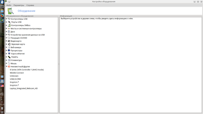

Никогда раньше не лазил в диспетчер устройств, а тут залез и увидел вот что:
Чем это грозит и как от этого избавиться?
slavyanix
Сообщения: 888
Re: Что это и чем грозит?
Сообщение slavyanix »
в данном случае он опознан и просто ему не нашлось место среди граф устройств. грозить ни чем не должно. это всего лишь опознан контроллер сата диска и драйвер для него указан. так что вообщем то ничем не грозит. но хочешь подожди разработчиков, они должны в принципе тож самое сказать.

Shura писал(а):У меня по каким-то причинам очень медленно работают диски, я уже и ssd поставил, всё равно всё дико тормозит, может это как раз и есть причина?
Маловероятно.
По устройству - посмотрите вывод команды lspci -vnn (под root). Если там для этого устройства не будет указано никаких "error" и "unknown", то всё в порядке.
slavyanix верно написал, само по себе это, cкорее всего, ничем не грозит.
Известная проблема в графическом диспетчере устройств: иногда показывает, что что-то "неизвестно". В самой системе при этом всё нормально, как правило.
Насчёт тормозов - действительно, стоит глянуть для начала, хватает ли системе памяти и насколько эта память быстрая.
