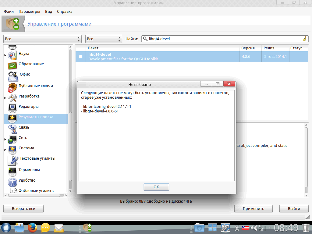

установил ROSA Fresh R4. установку производил с сохранением /home.
попытался установить libqt4-devel. выскочила ошибка:

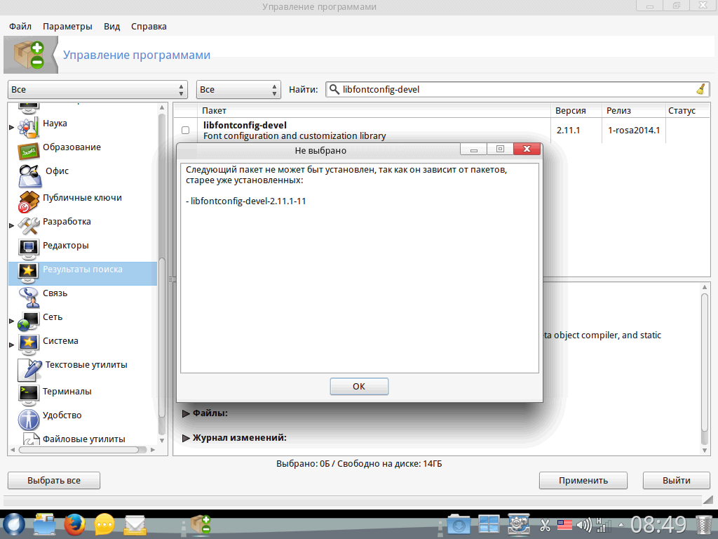

в системе libqt4-devel точно не установлен. аналогичная ошибка выскакивает при попытке установить libfontconfig-devel/

А точно нужны именно 32-битные версии этих пакетов на 64-битной системе? Если нет, то надо ставить lib64qt4-devel и lib64fontconfig-devel.

Pulfer писал(а):А точно нужны именно 32-битные версии этих пакетов на 64-битной системе? Если нет, то надо ставить lib64qt4-devel и lib64fontconfig-devel.
данные скриншоты сделаны на 32-битной системе. на 64-битной аналогичная ситуация с lib64qt4-devel и lib64fontconfig-devel.
